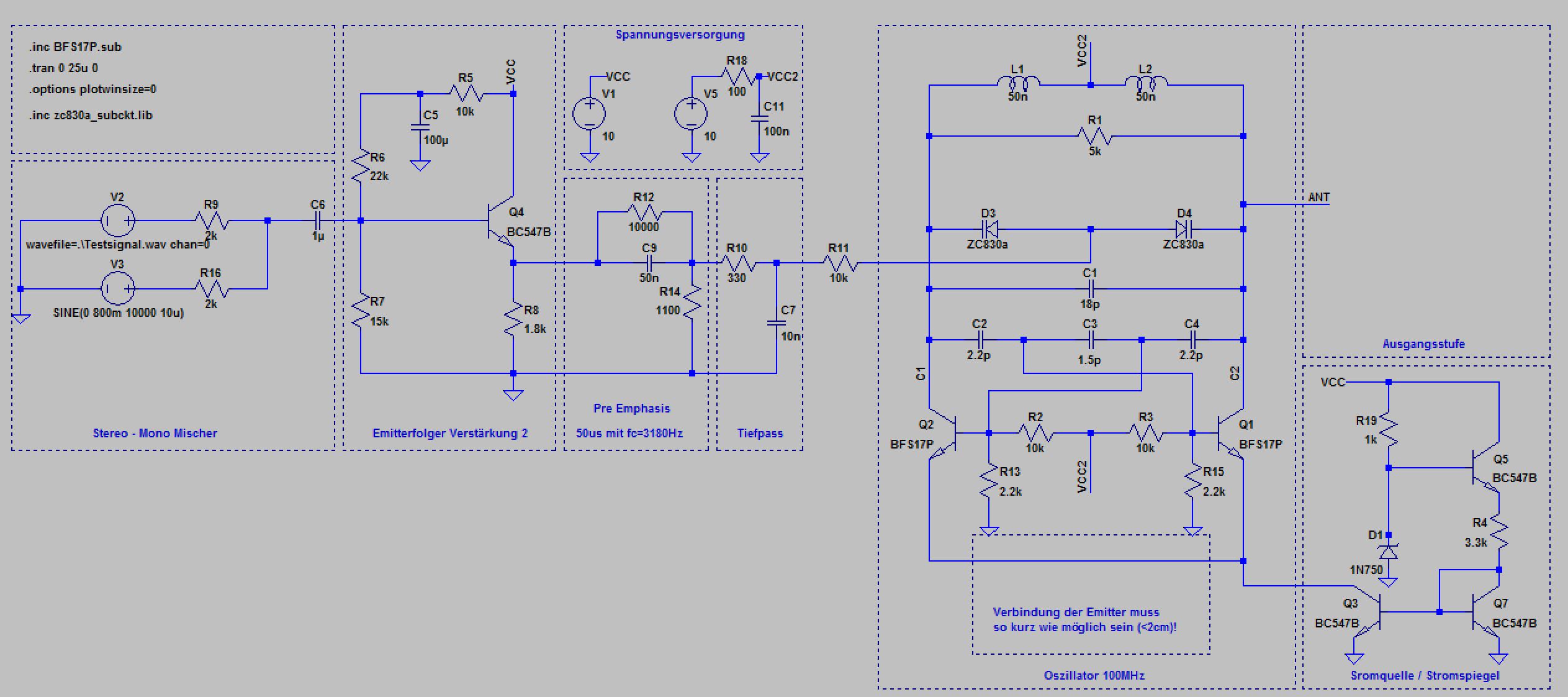

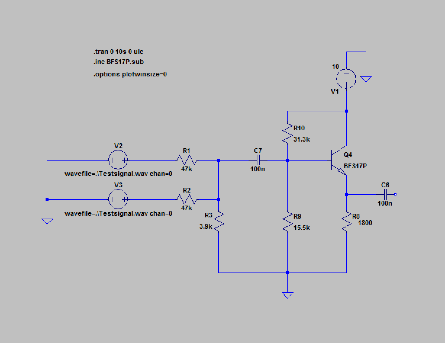

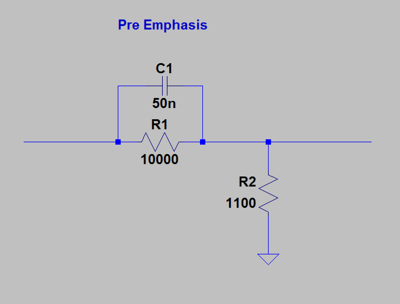

Hallo alle zusammen,
ich habe wie oben im Bild zu sehen ist, ein Tonsignal welches Stereo auf
Mono zu mische ist. Anschließend habe ich das Monosignal auf einen
Emitterfolger gegeben mit einer Spannungsverstärkung von 1. Dieser
Emitterfolger benutze ich um mein Signal abzukoppeln von einem
Schaltungsteil der nachfolgend kommt.
Jetzt kommt die Frage.
Das Problem ist das der Spannungsteiler nach dem C7 aufgrund das das
Tonsignal ein AC Signal ist mit auf mein Stereo zu Monomischer wirkt.
Ich weis nicht wie ich mein Arbeitspunkt einstellen soll für mein
Emitterfolger ohne das dieser auf mein AC-Signal als Spannungsteiler
wirkt.
Irgendwie habe ich da ein Denkfehler. Hat mir jemand einen Tipp?
P.s: Warum dieser Transistor gewählt wurde liegt daran das er hier noch
rum liegt :D
von Andi M. (andi6510) Benutzerseite
Inwiefern wirkt der Spannungsteiler denn auf den Strero->Mono Summierer?
aus AC-Sicht ist die Eingangsimpedanz des eine Parallelschaltung aus R10
und R9 also ca 10kOhm. Diese 10kOhm liegen nun AC-maessig parallel zu
R3.
Die Vorgehensweise ist also den Spannungsteiler so zu dimensionieren,
dass der Arbeitspunkt des Transistors stimmt. Dann die Eingangsimpedanz
der Schaltung zu ermitteln Ri=(R9||R10) und schliesslich R3 so waehlen,
dass R3||Ri dem Wunschwert entspricht um zusammen mit R1 bzw R2 die
gewuenschte Skalierung (hier: Daempfung) des Signals zu erreichen. Wenn
also das Ausganssignal Ua = 0,5 * (V2 + V3) sein soll, so muss R3||Ri
23,5kOhm (47/2) betragen.
Mach z.B. deinen Spannungsteiler hochohmiger, z.B. 150k und 72k und R3
zu 47k. Damit duerfte es grob passen.
von Dirk J. (dirk-cebu)
Lass alles rechts vom C7 weg und fertig.
von Günter Lenz (Gast)
Mit dem Spannungsteiler R10 R9 stellst du den Arbeitspunkt so ein,
daß du am Emitter etwa halbe Betriebsspannung hast oder ein klein-
wenig mehr. Wenn du aber rückwirkend ein Überkoppeln zwischen den
Kanälen verhindern willst must du eine andere Schaltung verwenden.
Zum Beispiel eine Emitterschaltung bei dem der Basiswiderstand vom
Kollektor zur Basis geht. Das bewirkt eine Gegenkopplung und die
Eingansimpedanz ist sehr niedrig. Dann speist du die Beiden Kanäle
über je einen Widerstand, der so groß ist wie der Basiswiderstand,
zur Basis ein. Die Spannungsverstärkung ist dann auch etwa 1
und du hast fast kein Überkoppeln zwischen den Kanälen.
So etwas nennt sich Summierverstärker und fuktioniert etwa so
ähnlich wie bei einer invertierenden Operationsverstärkerschaltung.
Du kannst dann ja dieser Emitterstufe auch noch einen Spannungfolger
nachschalten, wenn die Ausgangsimpedanz nidrig sein soll.
>wirkt.
Noch ein Tipp. Die größte Spannungsteilerwirkung macht R3,
Laß den am besten weg.
von Axel S. (a-za-z0-9)
Und bist du sicher daß du den Emitterfolger überhaupt brauchst? Und ist
die Dämpfung durch den recht kleinen R3 nicht schon viel zu groß?
Ja. Der Eingangswiderstand der Verstärkerstufe (näherungsweise R9
parallel R10) belastet den Spannungsteiler aus R1/R2 und R3. Wenn das
stören sollte, mach einfach R3 entsprechend größer. Und du kannst auch
R9/R10 noch größer machen.
> wirkt.
Gar nicht. Mußt du auch nicht. Und ganz nebenbei ist C7 für Audio zu
klein (ergibt ca. 160Hz untere Grenzfrequenz). Und der durch R9/R10
eingestellte Arbeitspunkt ist auch nicht optimal.
Für Fälle, wo man das wirklich braucht kann man den Emitterfolger
hochohmiger machen indem man eine Bootstrap-Schaltung verwendet:
http://elektroniktutor.oszkim.de/analogverstaerker/bootstrp.html

von Sawyer M. (sawyer_ma)
Ich wollte mit dem Emitterfolger eine Abkopplung zu meinem
Hochfrequenten Trägersignal erreichen. Über die Varactordioden würde
dann die FM-Modulation stattfinden. Jedoch will dies nicht gescheit
Funktionieren und ich weis nicht wo mein Denkfehler liegt.
von Max M. (jens2001)
Warum ein Emitterfolger?
R1 und R2 bilden mit R3||R9||R10 einen Spannungsteiler.
Da kommt doch an der Basis von Q4 kaum noch was an.
von Eddy C. (chrisi)
> Funktionieren
...was auch immer das zu bedeuten hat.
Grundsätzlich musst Du bedenken, dass die Varicaps nicht im leitenden
Zustand betrieben werden sollen. Im Prinzip heißt das konkret, Dein
Oszillator verträgt nur einen bestimmten maximalen AC-Eingangspegel,
wenn nicht sogar die Amplitude bei C1 und C2 so groß ist, dass die
Anordnung so gar nicht funktioniert, bzw. der Oszillator von der
Modulation abgewürgt wird.
Schwingt der Oszillator ohne Modulation?
Ich würde die Anoden von D1 und D3 über einen Widerstand auf Masse legen
und da über eine Entkoppelspule (da haben wir die HF-Trennung!) das
Audiosignal einspeisen. Das können gerne einfach zwei Widerstände für
die beiden gleichspannungsfreien Stereokanäle sein. Ggf. zusätzlich Cs
zur AC-Entkopplung.

von Werner H. (werner45)
Deine Kapdioden Vorspannung ist über R9/10 auf etwa 1/3 Ub festgenagelt.
Wie weit geht die Kollektorspannung von Q1/Q2 runter? Evtl.
Emitterspannung höherlegen.
Brauchts den 5-k-Dämpfwiderstand im Kreis?
Q1 wird über die Auskopplung stärker belastet als Q1 - Unsymmetrie.
Induktive Auskoppliung wäre eine symmetrische Belastung.
Bei den geringen Leistungen genügt ein einstufiger Oszillator, ist
einfacher zu handhaben. Statt eines Bandpasses lieber ein Ausgangsfilter
gegen Oberwellen.
Besser die klassischen Schaltungen aus dem Amateurfunk verwenden.
Gruß   -   Werner

Also ich habe Versucht dein Vorschlag umzusetzen und zu verstehen. Auch
ein großes Dankeschön an alle anderen.

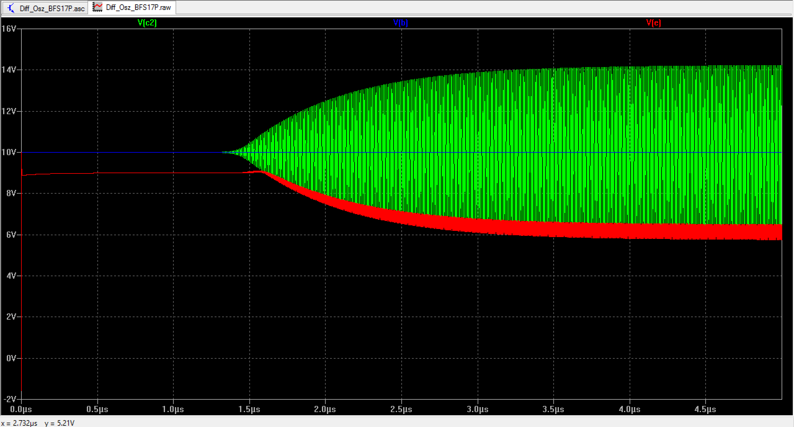

Der Oszillator schwingt schoen. Ich habe die Anode der Varakterdioden
auf Masse gelegt und die Spule hinzugefügt.

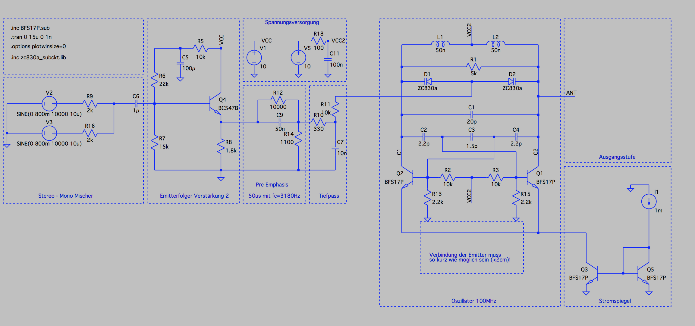

Das wäere die Schaltung.

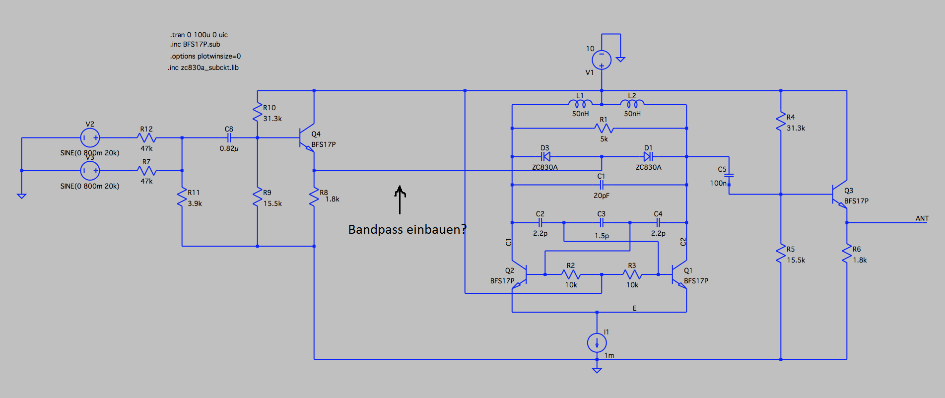

Was haltet Ihr von der Verbesserung der Schaltung?
- Nach einer FFT ist mir noch aufgefallen das auf jedenfall ein Filter
  eingebaut werden muss um unerwünschte Frequenzen zu unterdrücken.
  Sollte dieser ein normaler Bandpass sein?
- Anschließend dann noch eine Leistungsanpassung zur Antenne vornehmen,
  oder?
- Gibt es noch eine in Erwägung zu ziehende Arbeitspunktstabilisierung
  die zur Verbesserung der Schaltung dienen würde?
Old P. schrieb:
> Bisher sehe ich nur die feuchten Träume einer Simulation. Wenn die
> Schaltung real auf optimierter Platine vorligt, dann könnte ich zu
> Verbesserungen was beitragen.
> Real auf Platine ist bei HF die eigentliche Herausforderung.
> Old-Papa
Ja es sollten meine ersten Gehversuche von Simulation und dem umsetzen
auf Platine in der  HF Technik sein. Es gibt viel Stolperfallen und ich
bin für jeden kleinen Tipp sehr Dankbar.
Im Prinzip hängt doch vieles davon ab, was von der Schaltung erwartet
wird:
Welche Ausgangsleistung ("Reichweite") wird benötigt?
Welche Frequenzstabilität?
Welcher Frequenzhub?
Aus - räusper - Erfahrung fände ich die Entkopplung von Antenne und
Oszillator durch eine Verstärkerstufe durchaus sinnvoll. Sonst bist du
ständig am nachfiddeln der Sendefrequenz.
Eine Stabilisierung der Versorgungsspannung dient einer weiteren
Stabilisierung des Arbeitspunkts.
Bandpass ja/nein hängt von der absoluten Sendeleistung ab.
Die Entkoppelspule darf keine hohe Kapazität besitzen und es muss auch
weit unterhalb deren Resonanzfrequenz gearbeitet werden. 500uH ist
sicherlich zu hoch. Da wäre ein Widerstand dann sogar noch besser.
Datenblätter ansehen, Simulation ist trügerisch ;-)
Der Frequenzhub dagegen läßt sich heraussimulieren. Nur so bekommst Du
überhaupt eine Idee, wie nah Du an der gewünschten Lautstärke dran bist
bzw. über- oder untersteuerst.
Wenn HiFi-Qualität auf UKW wird eine Pre-Emphase benötigt:
https://de.m.wikipedia.org/wiki/Pre-Emphasis#Verwendete_Emphase-Parameter_im_UKW-H.C3.B6rfunk
Wenn schon Gegentaktoszillator, dann gekoppelte Spulen und Auskopplung
der Energie über eine dritte Windung.

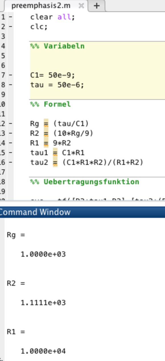

Ich habe jetzt mal die Werte für die Pre Emphasis berechnet. Jetzt ist
nur die Frage ob ich nach der Stereo Mischung die den Filter einbaue und
Anschließend das Signal wieder vorverstärke für die FM-Modulation an den
Varaktordioden. Habe ohne Vorverstärker nur noch eine Vpp von 40mV.
Theoretisch koennte ich einen Vorverstärker bauen mit Pre Emphasis um
das Audiosignal wieder auf Vpp 800mV anzuheben.
Ist das Sinnvoll oder wird dies in der Praxis anders gelöst?
Im Prinzip ist Deine Schaltung schon ok. Die konkrete Zeitkonstante
sollte man aber im Gesamtschaltbild beurteilen, da Du ja gleichzeitig
noch aus Stereo Mono machst und damit weitere Impedanzen ins Spiel
kommen.

Hallo alle zusammen.
Ich bin ein ganzes Stück weiter gekommen und es fehlt nun nurnoch ein
Schaltungsteil. Ich hoffe es ist einigermaßen korrekt was ich aufgebaut
habe und umsetzbar.
Was mich jedoch sehr stutzig macht ist meine Stromquelle. In Bild 1 ist
meine Stromquelle durch eine Idealen ersetzt. Da läuft mein Oszillator
wie ne eins.
Doch sobald ich meine Stromquelle aus Transistor und Z-Diode aufbaue,
trotz Einstellung auf 1mA macht entweder die Simulation blöd oder gar
nichts mehr. Oszillator schwingt nicht mehr.
Jetzt ist mal wieder die Frage was läuft den da schief.
Ist es Absicht, dass R13 und R15 Strom an der Stromquelle vorbei Strom
versenken? Den Arbeitspunkt bekommst Du so auch nicht stabiler
eingestellt. Die zwei kannst Du auch wieder weglassen. Dann lieber R2
und R3 hochohmiger machen, weil die Stromquelle sonst nur mit der
Lieferung von Basisstrom beschäftigt ist.

Ich bedanke mich nun zuerst noch einmal vielmals bei euch allen. Das ist
ein wirklich lehrreiches Projekt für mich und eure Unterstützung hilft
mir sehr dabei :) Vielen Dank
- Also dann werde ich versuchen eine Pufferstufe zu Entwerfen nach dem
  Oszillator um sich vom Schwingkreis Abzukoppeln.
- Wegen der Spannungsversorgung nochmals die Frage, da ich nun leicht
  verunsichert bin. Ich denke ein normaler LM317 sollte ich nicht
  verwenden. Ich dachte an den LT1019 oder gibt es spezielle
  Spezifikationen auf die ich achten sollte?
- Sollte die ich den Stromspiegel nochmals überarbeiten und diesen
  optimieren?
Einen schönen Abend euch allen :)

Sawyer M. schrieb:
> Ich...
Ich würde den Oszillator einfach mal als Drahtigel zusammenlöten. Das
geht einfacher als gedacht. Dann kannst Du in Ruhe die Auswirkung
verschiedener Umgebungseinflüsse studieren. Hast Du einen
Frequenzzähler?
Der Stromspiegel sollte mehr als ausreichen. Du must Dir nur vorstellen,
wozu der eigentlich gut sein soll. Im Prinzip sollte es auch reichen,
wenn Du den Sollstrom über einen 10k-Widerstand vorgibst. Die 10V sind
doch selbst schon stabilisiert! Wozu dann noch das Gedöns mit Z-Diode?
Ja das mit der Z-Diode klingt sehr einleuchtend :D oh man. Vor lauter
Optimierung den Wald nicht mehr gesehen.
Ich habe das Labor in meiner Hochschule zur Verfügung und somit auch die
Möglichkeit kostenlos Platinen zu erstellen und sonstiges :)
Wegen der 10V Spannungstabilisierung, gibt es da Einschränkungen welchen
Spannungsregler man nehmen sollte?
Ein einfacher Spannungsregler tut es sicherlich.
Du hast doch die Simulation. Prüfe es nach!
von Jobst M. (jobstens-de)
Auch wenn in Deinem Plan steht, dass die Audiostufe eine Verstärkung von
2 hat, hat sie diese nicht. Hat ein Emitterfolger nie.
Sawyer M. schrieb:
> Geplant ist
> später die Frequenz einstellen zu können mit einem Digitalen Poti.
Dann nimm lieber gleich eine PLL, dann musst Du nicht ständig
nachregeln.
Frequenz am Oszillator abgreifen und die Regelspannung in der Audiostufe
hinzuaddieren. z.B. der LM7001 ist Dein Freund.
Jobst
> Sawyer M. schrieb:
>> Geplant ist
> nachregeln.
> Gruß
> Jobst
Mir ist es wichtig das ich fast alles aus diskreten Bauteilen aufbaue.
Da ist für mich der Lerneffekt am größten. Habe mich mal ganz kurz in
PLL reingelesen. Wenn dann wäre eine Analoge PLL möglich. Jedoch ist der
Schaltungsaufwand echt groß :D
Da würde wenn ich es richtig verstanden habe nun noch ein
Schleifenfilter und ein Mischer dazukommen.
Falls jemand den Tietze und Schenk Auflage 14 hat, ist so eine Analoge
PLL als Gesamtschaltung auf Seite 1625 aufgebaut und erklärt.
Na, dann ist Dein digitales Poti aber auch raus.
A Ja. B nein, der wird nur bei Empfängern benötigt.
Jobst
