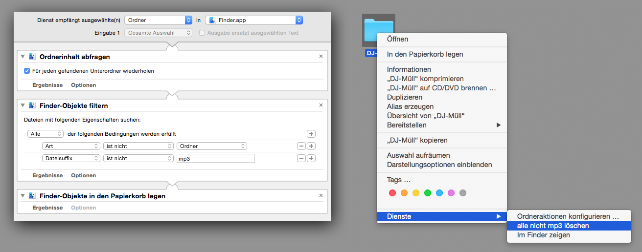

In Automator kann man mit ein paar Klicks ein Programm erstellen, das
z.B. alle nicht „mp3“-Dateien löscht.
Dann einfach per Drag and Drop einen Ordner auf das Programmsymbol
ziehen und die Aktion wird auf den Ordnerinhalt angewendet.

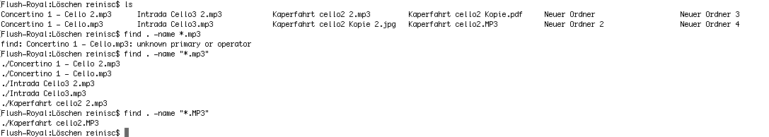

nen mac bringt doch unix-tools mit, damit geht das wunderbar.
im terminal mit
    find <pfad zum ordner in dem gesucht werden soll> ! -name \*.mp3
-type f
kannst du dir das Suchergebniss anzeigen lassen
Wenn du dich davon überzeugt hast das das gut ist kannst du noch ein
    -delete
anhängen und schwubs, fertig
edit: hab -type f vergessen, wenn das nicht mit dran ist würden auch
(leere) ordner die nicht auf .mp3 enden gelöscht.

und hat wohl noch nicht davon gehört, dass rm nicht von stdin liest, es
fehlt xargs
Hier ist es schon konkreter:
> -type f
aber immernoch falsch, denn die Anweisung ist casesensitiv. Jaja, iname,
klar, jeder Fehler lässt sich reparieren.
Einfach mit Befehl-F suchen oder die Automator Variante, ermöglichen das
Ganze allerdings völlig ohne Risiko, nicht nur aber auch, weil die
Dateien nur im Papierkorb landen und nicht gleich weg sind. Und der
Anfänger muss sich nicht mit den Details plagen, die hier ja ganz
offensichtlich auch die getroffen haben, die meinen sich auszukennen.
nene, iname braucht's auf dem mac nicht, da ist das Dateisystem genauso
inkonsistent mit der Groß- und Kleinschreibung wie unter Windows...
Und ja, das ist ungefährlich, den du suchst erst, entscheidest ob das

iname tuts, ist aber nicht nötig, da das dateisystem auf dem mac
normalerweise case-insensitive ist.
versuch mal ne test.txt und ne TEST.txt im selben ordner anzulegen, das
wird dir nicht gelingen.
genauso findest du mit find -name *.mp3 auch eine test.MP3.
Kein Problem.

(Firma: privatfrickler.de) #4386934
Das stimmt zwar.
> Kein Problem.
Hast Du das mal ausprobiert? Siehe Anhang.
> dann beschreibt doch bitte mal das komplette vorgehen bevor du
> vergleichst.
1. Befehl-F
2. Option-Klick auf "+"
3. Auswahl „keine der folgenden Aussagen trifft zu”
4. Ganz normal „Name endet mit” oder was auch immer, oder was ich
bevorzugen würde: „Art ist Musik”
> Auch geht im finder alles kaputt wenn man cmd +a drückt, rechts klickt
> und auf löschen geht. Muss man aufpassen!
Nöö, ist ja bloß im Papierkorb ... Undo geht sogar!
vlg
 Timm

(Firma: privatfrickler.de) #4387090
Hallo Dirk,
> Wenn du jetzt noch beschreibst das do bevor du cmd +f drückst nen finder öffnest
Als technisch begabtem Menschen entgeht dir offensichtlich, dass der
Fragesteller auch das Terminal zunächst öffnen müsste! Und dieses hat er
nicht im Dock, sonst hätte er die Frage nicht gestellt ...
Aber viel wichtiger:
> Wo ist den dein Problem wenn verschiedene Leute auf eine Frage Verschiedene
Antworten haben die Alle zum Ziel führen?
Nicht das geringste Problem! Ich favorisiere nichtmal meinen eigenen
ersten Vorschlag.
Aaaber:
von den Shell Antworten führt bis dato keine einzige zum Ziel. Und da
habe ich wirklich ein Problem. Ich habe nicht den allergeringsten
Zweifel, dass es dir in Sekunden gelingt erfolgreich die gewünschte
Operation im Terminal durchzuführen. Aber dir entgeht dabei, dass es
dafür mehr bedarf als nur zu tippen.
Beispiel:
Dein letzter Vorschlag:
find ~/Mu[tab] ! -name \*.mp3
funktioniert nicht. Vielleicht hast Du ein sehr altes System? Zumindest
bei 10.10 und 10.11 sind die Terminal-Operationen case sensitive, auch
wenn das Volume case insensitive ist.
Danach sind seine Dateien weg, die auf MP3 enden. Das ist doch der
Punkt: Ohne Terminal liegen aktuell vier funktionierende einfache
Lösungen vor. Mit Terminal bisher keine einzige und das wird einem
Terminal Anfänger serviert und auch noch für gut und richtig befunden.
Jepp. Damit habe ich ein Problem.
vlg
 Timm
