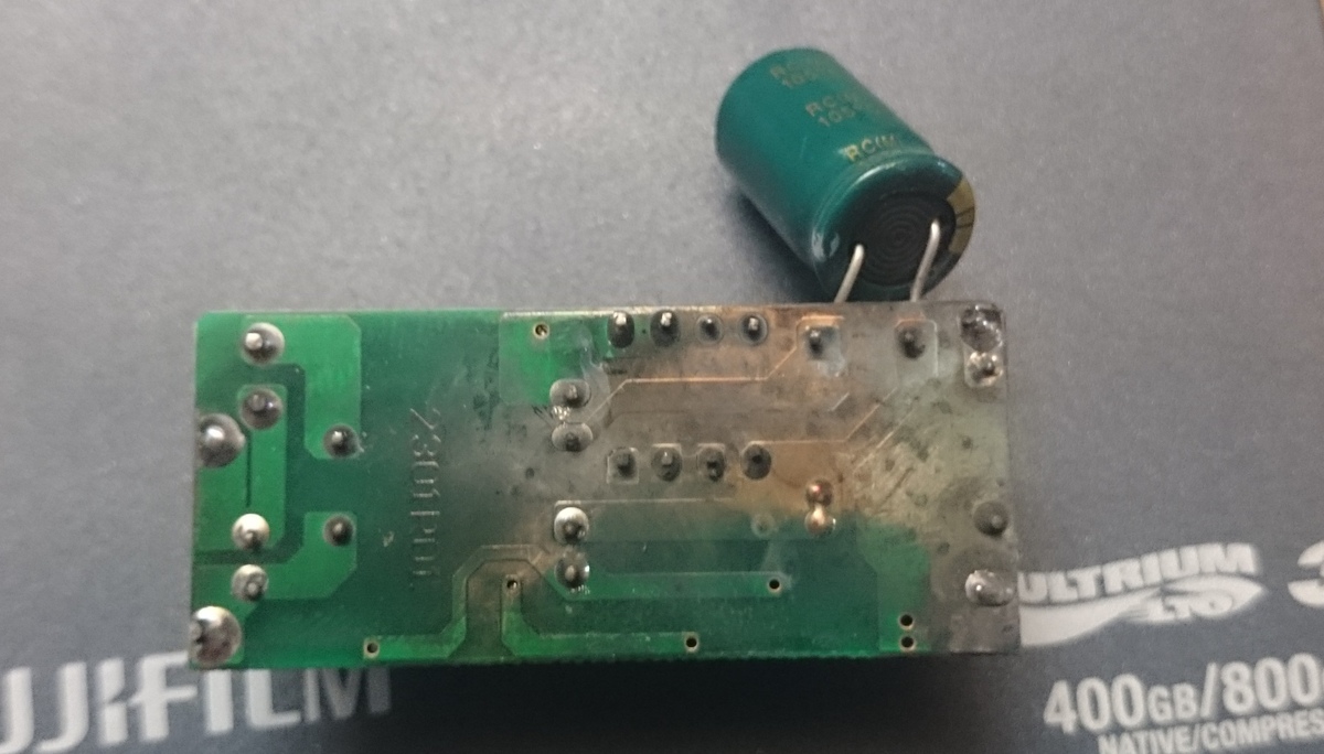

Ich habe mit vor einer weile im Baumarkt Led einbauspots gekauft. Diese
haben eine Ksq von 230v an einem kurzen Stück Kabel. Nun ist gestern
eine dieser Ksq's Geplatzt und hat den Sicherungsautomaten abschalten
lassen.

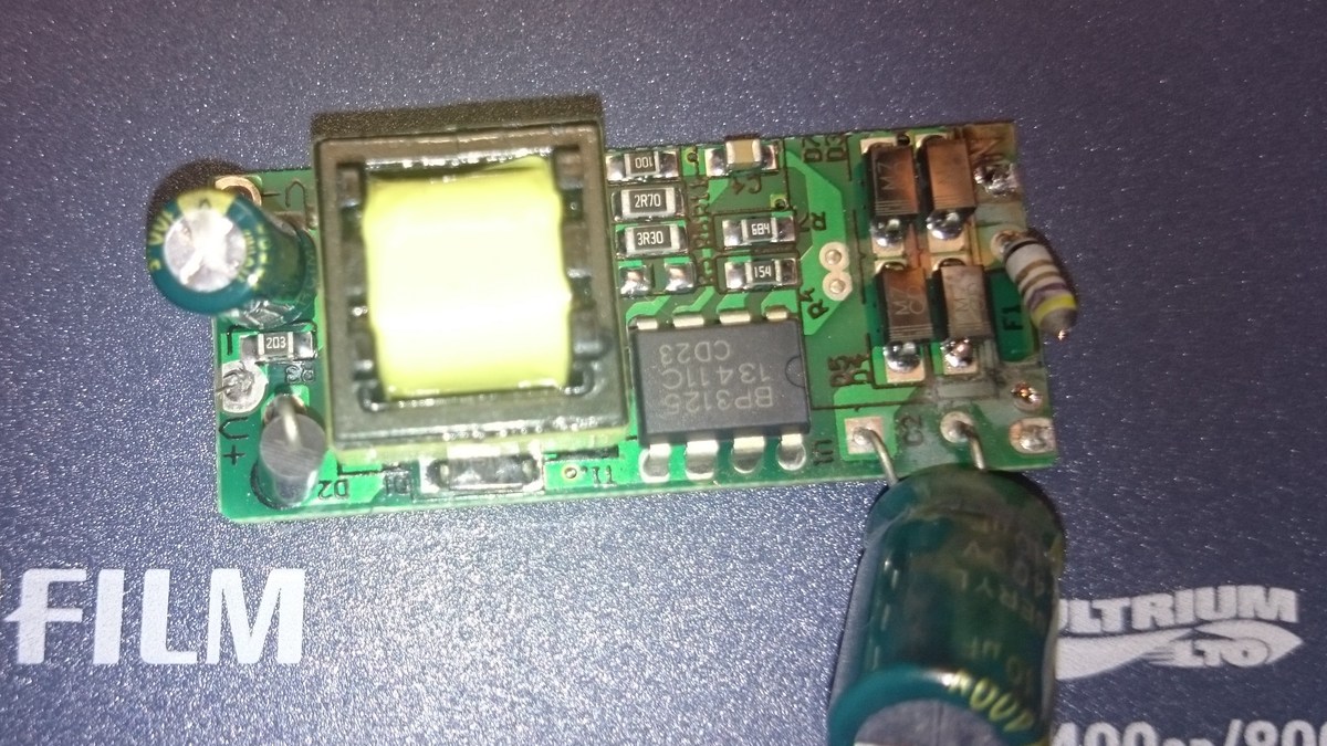

Fehlerbild der Ksq garnicht so ersichtlich. Es gibt ist ein "Widerstand"
Gekenzeichnet mit F1 dem hat es ein Beinchen durchgeschmolzen!! Danaben
die Dioden sehen aus als währen sie sehr heiß geworden.
Was mir aber viel mehr sorgen macht ist die Tatsache das das
Plastikgehäuse der Ksq aufgeplatzt ist. Diese Teile liegen in der Decke
nahe bei Holz und Dämmstoffen. Irgendwie finde ich da unkontrollierten
Funkenflug gar nicht so schön.
Für meine Aquarien habe ich Ksq's gekauft welche ich mit einem 24v Sps
Netzteil betreibe Diese laufen schon etliche Jahre ohne ausfälle. Währe
es eventuell sicherer und besser die 230v Ksq's durch Kleinspannung zu
tauschen? Das Netzteil dazu könnte ich ohne Schwierigkeiten in einem
Rittal Schaltschrank auf dem Dachboden Feuer hemmend unterbringen.

Ich denke mal dein "Widerstand" ist eine Sicherung. Die gibt es glaube
ich auch mit Farbcodierung. Das würde auch die Bezeichnung "F1" wie Fuse
erklären.
Wie es aussieht, sitzt die Sicherung zwischen Phase und
Gleichrichterbrücke.
Wenn du die Platine vorher ein bisschen sauber gemacht hättest, müsste
man nicht so rätseln...

Die Platine lässt sich garnicht wirklich sauber machen irgendwie ist der
Smog doch recht fest. Ich möchte die Ksq auch nicht retten oder
zumindest nur um zu wissen warum aber nicht um sie so wieder zu
verbauen.
Ja der Widerstand wie auch immer sollte aufjedenfall eine Sicherung sein
ist auch direkt zwischen Phase und den Dioden. Nur sollte doch eine
Sicherung schützen? und wenn das Beinchen abschmilzt hat wohl die
Sicherung versagt? oder sollte das sogar so?

möglich wäre auch eine kalte Lötstelle an dem Sicherungsbein.
Verblüffend ist trotzdem, daß es zum Abschmelzen des Drahtes kam ohen
daß sich die Sicherung soweit erhitzt hat, daß diese ausgelöst.
Hat die Sicherung denn noch Durchgang?
Entweder ein falscher Typ verbaut oder die
Sicherung/Sicherungswiderstand war fehlerhaft.

Dioden haben plötzlich auf durchzug gemacht. Den kurzschlusstrom konnte
der sicherungswoderstand nicht trennen, es hat sogar gereicht, dass der
lichtbogen das kupfer großflächig aif die platine aufgedampft hat. Du
musst eine solide dimensionierte elektroinstallation haben.
