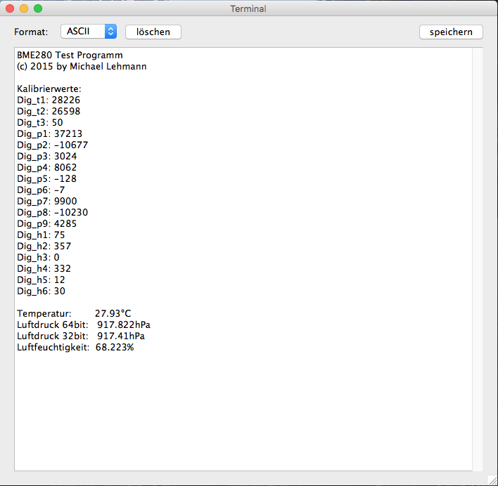

von lotnick (Gast)
Hello Michael.
I tried your code. It looks good, but...
I have wrong pressure results. Got ~936hPa, when true pressure is about
~970hPa(I'm on 280meters above sea level, QNH=~1000hPa, taken from
nearby airport.).
 I checked this. I got ~970hPa on other manufacturer units.
Attached calculation in SMATH. I can't find error.
Michał

von Michael L. (nightflyer88)
my altitude is 580m. I have now tested it on my bme280:
BME280: 945hpa
Weather forecast (Windfinder.com) @ 13:00: 943hpa
I think the sensor provides the correct values, and the calculation is
correct.

von lotnick (Gast)
Found it !! Found it!!
Line:  T_fine = Temp()
This is wrong. You calculate "t_fine" in this function, then(still
inside function) you calculate "Temp" and when returning from function
variable "Temp" is written to "T_fine".(   T_fine = Temp()   )
At this moment "t_fine" is wrong and you use it for pressure
calculation.
Remember t_fine is not temperature. It is only variable about "128000".
Check BMP280 datasheet on page 23.
Time for beer...
Michał

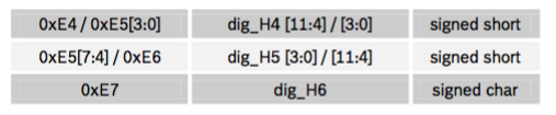

von Roman (Gast)
Hallo Michael,
leider kenne ich mich in Bascom nicht besonders gut aus. Könntest du mir
bitte folgenden Code-Teil erklären?
  Dig_h5 = Wert_array(6)
  Shift Dig_h5 , Left , 4
  X = Wert_array(5)
  Shift Dig_h5 , Right , 4
Ich verstehe nicht, was sich ändern soll, wenn ich einen 8-bit-Integer
in einem 16-bit-Integer zuerst 4 nach links und dann wieder 4 nach
rechts shifte?
Vielen Dank!

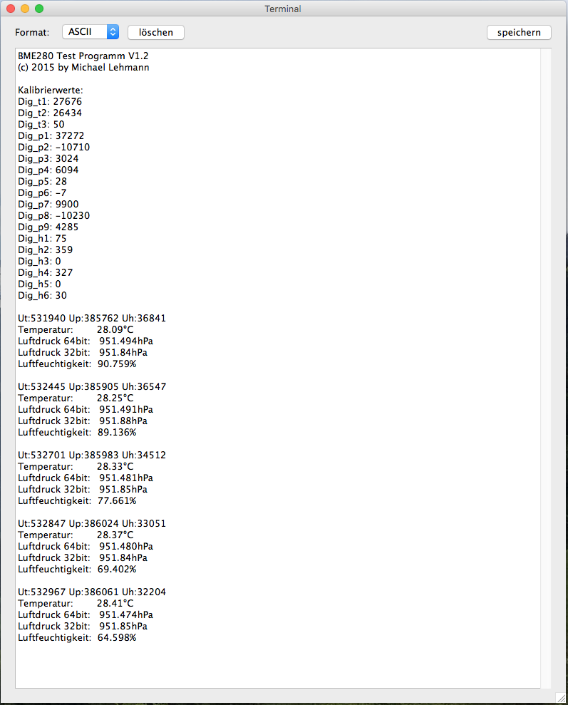

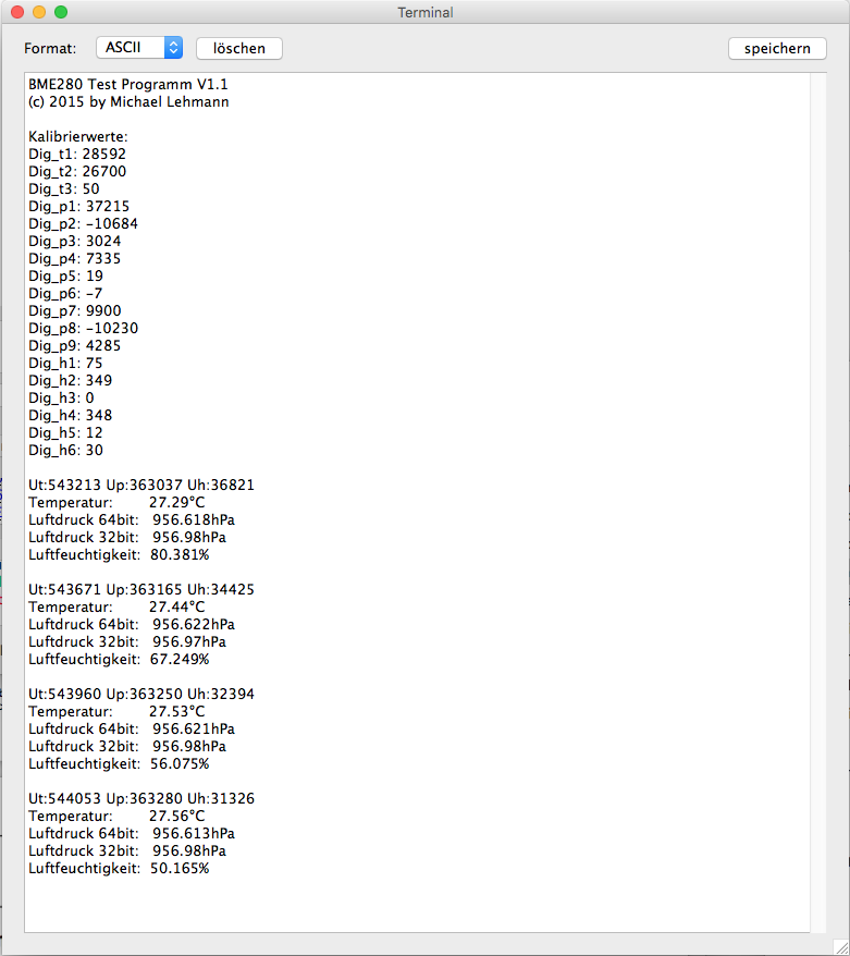

Hallo Roman
Besten Dank für deinen Hinweis. Der Grund liegt darin, dass bei dig_H4
und dig_H5 nur die bits von 0-11 benötigt werden, und die bits 12-15
gelöscht werden sollen, deshalb die Schieberei. Ich kann dir jetzt aber
auf die schnelle garnicht sagen ob der code so überhaupt richtig ist,
muss das ganze einmal in einer ruhigen Minuten genau anschauen.
also wie vermutet war da wirklich was falsch an der Schieberei...
Die Kalibrierwerte Dig_h4 und Dig_h5 wurden somit falsch
zusammengesetzt. Bei meinem Sensor hat sich allerdings der Wert Dig_h4
nicht verändert, nur Dig_h5 war vorher 7 und jetzt 0. Der effektive
Luftfeuchtigkeitswert hat sich letztendlich bei mir nicht merklich
verändert.
Anbei findet Ihr die korrigierte Version.

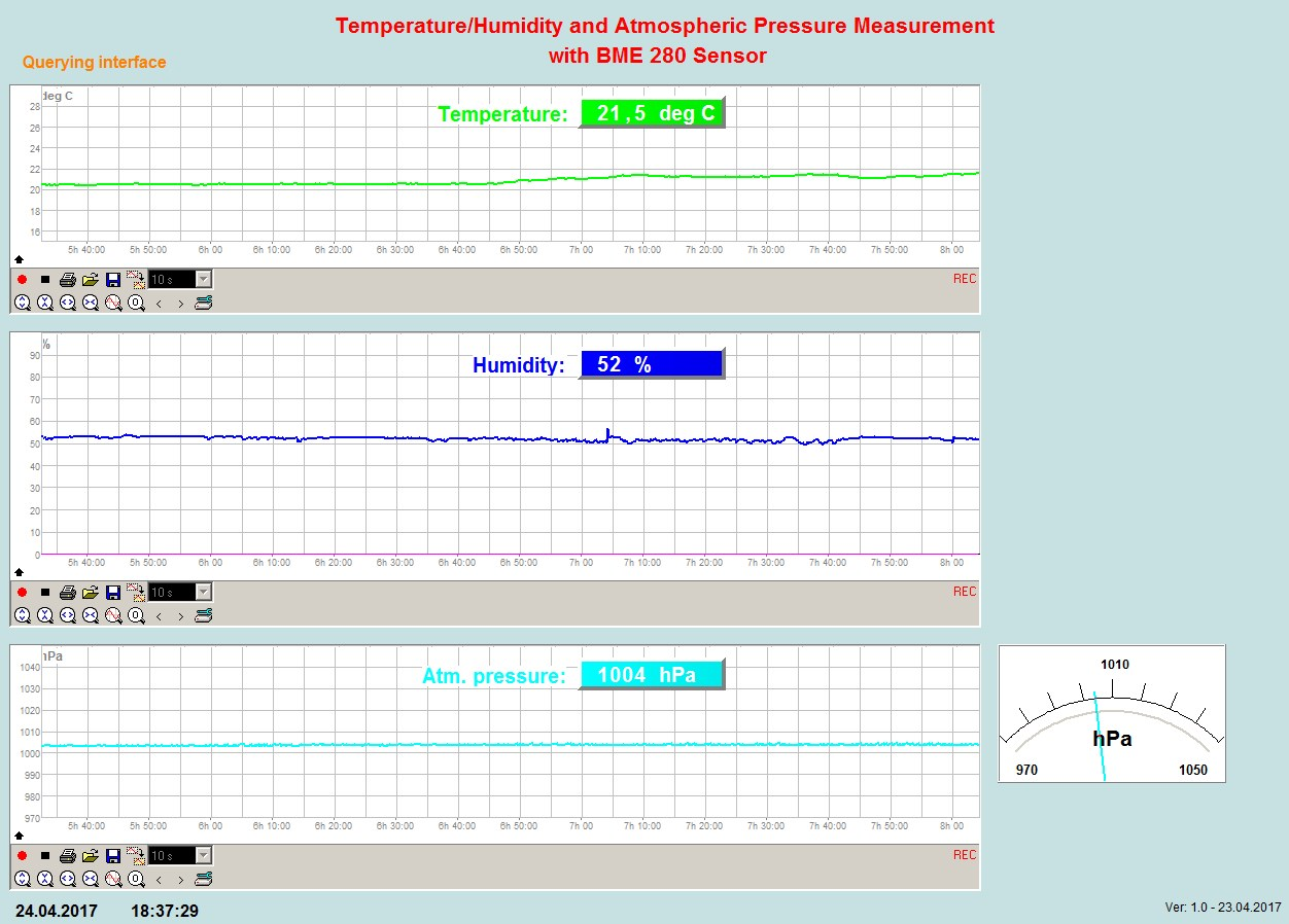

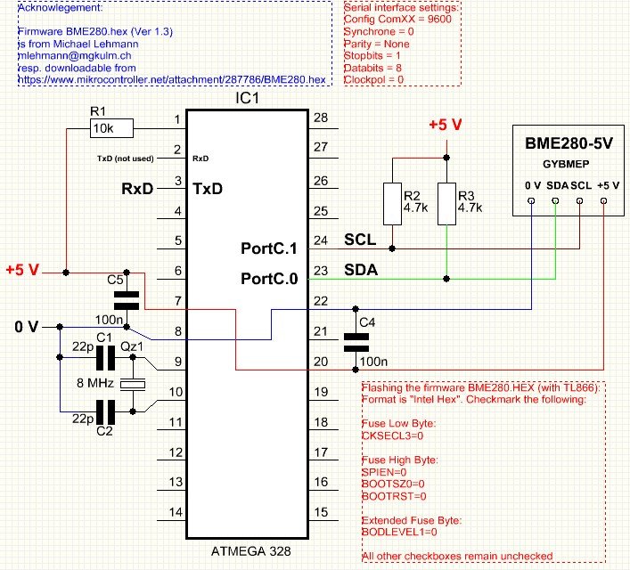

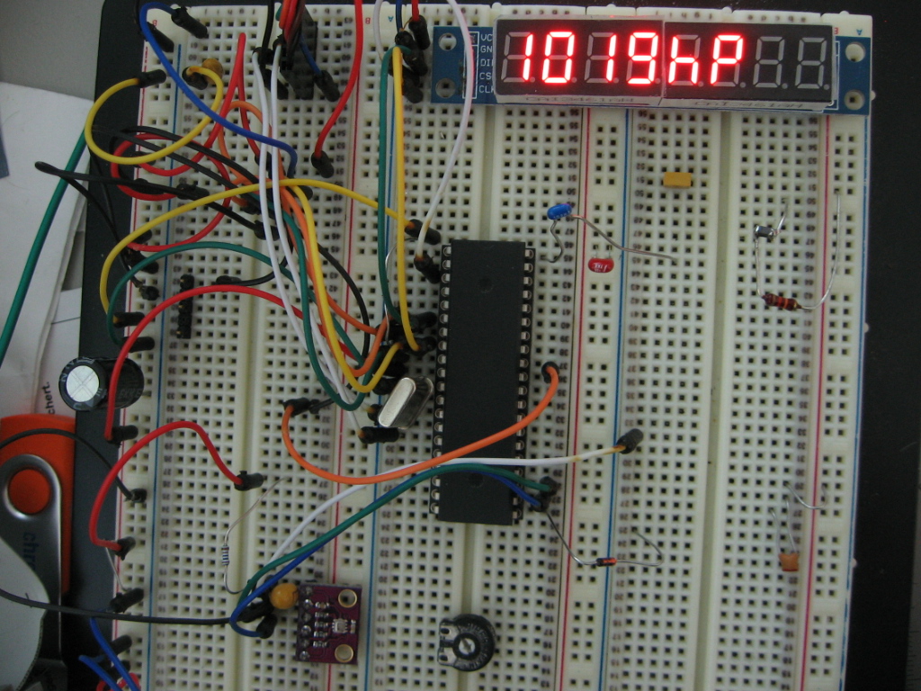

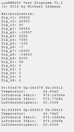

von Markus (Gast)
Danke erstmal für deinen Code, der hat mir sehr weitergeholfen.
Ich probiere auch seit ein paar Tagen meine China Erungenschaft in Form
von BME280 Breakoutboards aus.
Ich habe das ganze dann noch mit einem MAX7219 Displayplatinchen aus
China verheiratet, damit ich ein autarkes Barometer für eine Infotafel
bekomme.
Soweit so gut.
Zwei Probleme trten bei mir auf.
1. Ist der Barometrische Druck ist um ca. 45hPa zu niedrig.
2. Ich bekomme keine Feuchtigkeitswerte ausgelesen.
Gruß,
Markus
Besten Dank für deinen Hinweis. Mit was hast du den Luftdruck verglichen
Entweder ist das Kontrollregister falsch gesetzt (Osrs_h = 0, Datenblatt
ab Seite 25), oder etwas am Takt des AVR stimmt nicht.
von Markus (Gast)
Ich denke die Druckdifferenz kommt von der fehlenden Korrektur zum
Meeresspiegel. Wir messen aber den Absolutdruck am Einsatzort,
also in der Höhe. Der Meterologische wird aber auf 0m referenziert.
Warum die Feuchte nicht ausgelesn wird kann ich mir nicht erklären.
Ich habe deinen Code 1:1 übernommen, bei dir geht es ja.
Da ich die Feuchte nicht brauche wäre es egal, hätte es aber trotzdem
gerne verstanden.
Gruß,
Markus
Also der Luftfeuchte Roh-Wert (Uh) wird ja bei dir korrekt ausgelesen,
soweit gut. Aber die Kalibrierwerte h2 bis h6 sind alle 0, dadurch
ergibt sich in der Berechnung der Luftfeuchte schlussendlich auch immer
0.
In der Sub Setup_bme280() werden alle 24 Kalibrierwerte in einem Rutsch
ausgelesen. Die Software i2c Schnittstelle in Bascom unterschtütz soweit
ich weis kein Clock Stretching, ist der AVR zu schnell, oder der Sensor
zu langsam, ist die i2c komunikation nicht mehr synchron -> es ergibt
sich irgend ein misst, oder eben halt 0.
Prüfe nochmals ob du den richtigen Quarz hast, wie im Programm
eingestellt. Überprüfe nochmals die Fuses ob evtl noch der interne
aktiviert ist, der kann unter umständen ca. +/- 10% Abweichung haben.

von Markus (Gast)
Jetzt habe ich mein Problem erkannt.
Ich habe einen BMP280 statt eines BME280 geordert.
Dieser ist deutlich günstiger hat dafür aber keine rH Messung an Board.
Da ich nur den Druck brauche und für Feuchtigkeit sowieso einen besseren
Sensor benutze ist es kein Problem für mich.

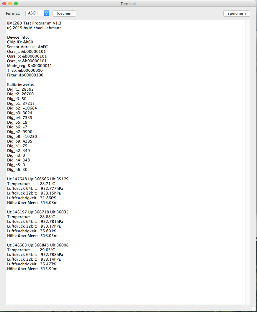

So habe das Testprogramm noch ein wenig erweitert:
1. In der Startup Info wird unter anderem auch die Chip ID angezeigt,
somit sieht man auch ob man wirklich einen BME280 hat ;-)
2. Höhe über Meer wird nach internationaler Höhenformel berechnet. Dies
ist jedoch mit Vorsicht zu geniessen, da ein Mittelwert von 1013hPa und
einer Temperatur von 15°C auf Meereshöhe angenommen wird. Je nach
Wetterlage kann der Wert deshalb gut +/-50m abweichen.
3. Variometer Test Funktion eingebaut. Beispiel für die Anwendung in
einem Segelflugzeug.

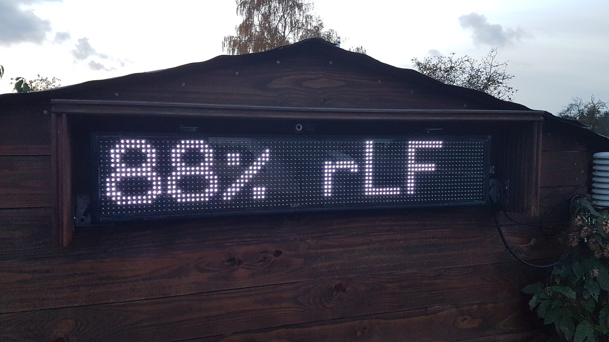

von Sungod S. (Firma: google) (sungod) Flattr this
Hallo
Der Sensor hängt schon seid einen.halben Jahr draußen.
In so einem Gehäuse wie auch dem Bild.
Hab ihn erstmal getauscht...Und der neue Sensor zeigt nun 88% an. Denke
das vielleicht die Platine Feuchtigkeit gezogen hat und daher er immer
solch hohe Werte angezeigt hat. Ich warte jetzt mal ab ob in den
nächsten Tagen der neue Sensor auch erhöhte Werte anzeigt
Achso..... Das der Controller mit 14,...MHZ läuft wird ja darauf keinen
Einfluss haben....Oder?
Guten morgen...
Heute morgen war wieder 101%
War aber auch sehr feucht heute Nacht...
von Wolfgang S. (wsm)
Vielen Dank für den Code.
Ich habe diesen für meine LCD-Ausgabe umgestellt.
Die rel. Feuchtigkeit ist stets 0%
Der Wert vom BME280 ist auch immer konstant.
Ich verwende eine kleine China-Platine
http://www.ebay.de/itm/401181867055?_trksid=p2057872.m2749.l2649&ssPageName=STRK%3AMEBIDX%3AIT
Gibt es unterschiedliche BME280 ??
W.
von Herbert K. (avr-herbi)
Du hast keinen BME sondern einen BMP gekauft
Danke für den Hinweis.
Schon neu bestellt.
W.

von Wilfried A. (messtechniker)
Anbei eine hühnerfutterfreie Schaltung (Abb. 1)
mit weiteren Hinweisen für die Firmware BME280.hex
(Ver. 1.3) von Michael Lehmann hier aus diesem Thread.
Danke dafür.
Der ATMega 328 gibt die Sensordaten des BME 280
bzw. der Platine GYBME280 am seriellen Ausgang
entweder zur Anzeige durch ein Terminalprogramm
oder zur Weiterverarbeitung aus. Dazu muss der RxD
Anschluss eines TTL/Seriell bzw. TTL/USB Wandlers
am Anschluss TxD angeschlossen werden.
Die 2. Abbildung zeigt eine noch nicht ganz fertige
Darstellungsmöglichkeit für die Sensordaten.
Die Programmierung erfolgte durch das Programm „Profilab“.
Dabei war die gemessene Temperatur ca. 3 Grad C zu hoch
und die gemessene Feuchte um ca. 7 % zu niedrig.
Wurde im Profilab-Programm entsprechend korrigiert.
Euer Messtechniker

von Guenter (Gast)
Ich habe den Code von Michael auch (etwas umgebaut) vor längerer Zeit
verwendet. Hat auch funktioniert. Nach einer kleinen Änderung geht nur
noch die Temperatur korrekt. Bei der Durchsicht von Michaels Code habe
ich noch einen Fehler gefunden (oder etwas nicht verstanden?):
In der Setup_bme280 Routine werden ab &HE1 8 Byte geladen.
Muesste
  Dig_h4 = Wert_array(4)
  Shift Dig_h4 , Left , 4
  X = Wert_array(5)
  X = X And &HF
  Dig_h4 = Dig_h4 + X
  X = Wert_array(5)
  Shift X , Right , 4
  Dig_h5 = Dig_h5 + X
  Dig_h6 = Wert_array(7)
nicht heissen:
  X = Wert_array(5)
  X = X And &HF
  Dig_h4 = Dig_h4 + X
  Dig_h5 = Wert_array(7)
  X = Wert_array(6)
  Shift X , Right , 4
  Dig_h5 = Dig_h5 + X
  Dig_h6 = Wert_array(8)
???  falsche Indices)
