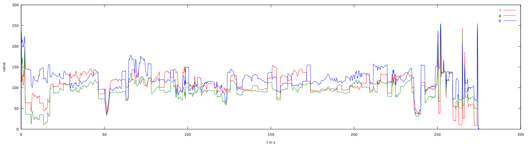

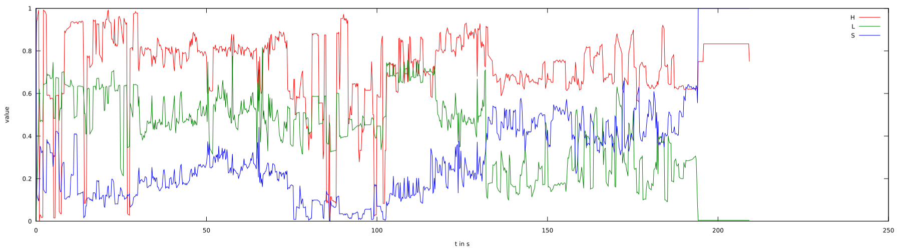

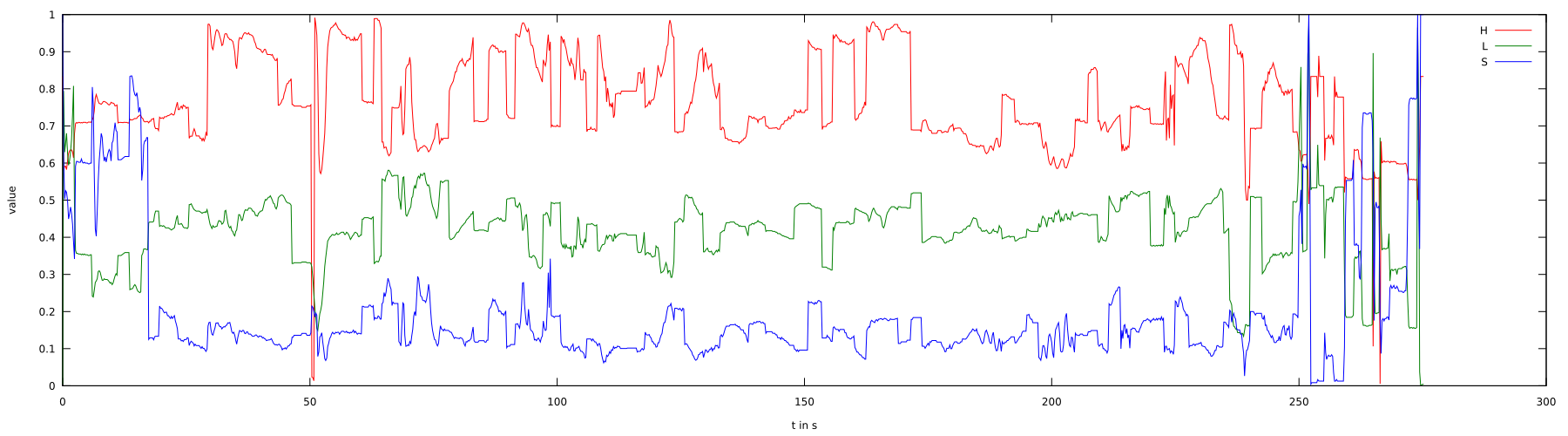

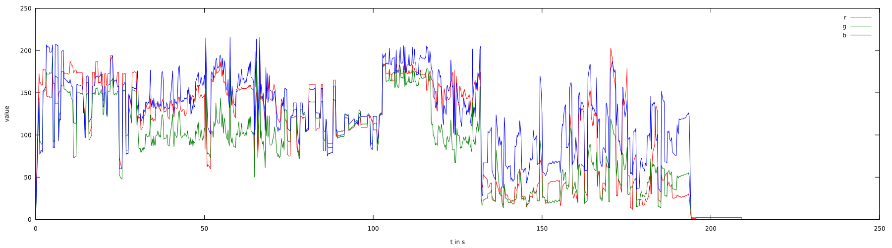

Das habe ich mal nachgebaut und mit zwei möglichst schrecklichen
Beispielen in RGB und HLS (letzteres ohne Gewähr) geplottet:
https://www.youtube.com/watch?v=4JipHEz53sU
Bilder mit 4J...
https://www.youtube.com/watch?v=MeWkXPAtayQ
Bilder mit MeW...
Muster und besonders die erwähnten Sprünge bei Schnitten sind erkennbar.

Pass nur auf, dass du für letzteres dann nicht schon wegen
Körperverletzung verklagt werden kannst, wenn sich der Einbrecher vor
der RGB-Leuchte in Krämpfen auf dem Boden windet.. Eindampfen auf 1x1
Pixel ändert am Informationsgehalt hier ja auch nichts.. Ist quasi
verlustfreie Komprimierung ;-)
