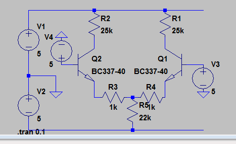

ich versuche mich grade ein bisschen ins Thema Differenzverstärker(BJT)
einzuarbeiten, stoße dabei auf ein paar Probleme:
Ich habe ein Schaltung aufgebaut (Bild im Anhang) und sie funktioniert
im großen und ganzen auch so wie sie soll. Es gibt nur ein paar
Probleme:
Wenn ich beide Eingänge auf Vcc lege, müsste die Ausgansspannung doch
eigentlich 2.5V sein, da Vcc-Vcc = 0 ist. Sie ist aber 4.3V und das
selbe Problem habe ich bei Vss-Vss. Da ist die Ausgangspannung dann
glatt 5V.
Es scheint so als hätte ich was falsch verstanden?!
Meine andere Frage ist, warum die Verstärkung so schwankt. Wenn ich eine
Differenz von 0V habe, dann ist es (normalerweise) genau 2.5V. Wenn ich
aber 200mV Differenz habe, dann ist es schon nurnoch 4.3V und nicht
4.5V, wie ich es erwarten würde. Hängt das mit schwankungen in Vce
zusammen? Das kommt mir dafür aber extrem viel vor.
Meine letzte Frage ist, warum die Versärkung zwischen den beiden
Kollektoren nicht mehr 10 sondern 20 ist. Ist es weil der
´zusammengenommene Emitterwiederstand den doppelten Strom abbekommt und
ich den nicht nur ignoriere, weil ich zwischen den beiden messe?
Schon mal vielen Dank für die Antworten.

Die Differenzverstärkung funktioniert nur innerhalb des sinnvollen
Gleichtaktspannungsbereiches der Eingänge. Mit +-5V an den Eingängen und
+-5V Vcc übersteuerst du die Schaltung

Was ist der Innenwiderstand der Emitterstromquelle? (Man braucht nicht
rechnen)
Wenn du das Signal asymmetrisch abgreifst (nur an einem Kollektor),
ignorierst du das Signal im Gegentakt am anderen Kollektor. Greifst du
an beiden symmetrisch (differenziell) ab, ist die beobachtete
Verstärkung somit verdoppelt.

Was für ein Widerstand ist das genau? Ist das der Widerstand zwischen
Kollektor und Emitter, also etwa 250 Ohm? Kommt mir für eine Stromquelle
recht niedrig vor. Aber wie gesagt, so richtig vertraut bin ich mit der
ganzen Materie noch nicht.
Vielen Dank für die Antworten...

Die Emitterstromquelle beim Differenzverstärker ist genau die
Stromquelle, die die Summe der Emitterströme bereitstellt. Welches
Bauteil ist in deinem Plan dafür verantwortlich? Welchen Innenwiderstand
hat diese Stromquelle folglich?
Gast #4387129
Das würde also bedeuten, dass der 22k widerstand die Emitterstromquelle
ist. Das heißt also der Innenwiderstand der Quelle ist 22k? ode 23k?
Aber da du von einem Bauteil sprichst nehme ich mal an, dass es der nur
R5 ist.
Und da der Basistrom da auch durch fließt variiert die Spannung so sehr?
Persönliche Seite #4387370
Korrekt. Das ist die Emitterstromquelle, und 22 kΩ (die
Emitterwiderstände der Transistoren spielen da eigentlich auch rein,
also zzgl 1kΩ||1kΩ = 500 Ω, dominieren aber nicht) ist ihr (nicht
sonderlich hoher) Innenwiderstand. Wenn du hier eine
Transistorstromquelle einsetzt, wird die Gleichtaktunterdrückung schon
sehr viel besser sein.
