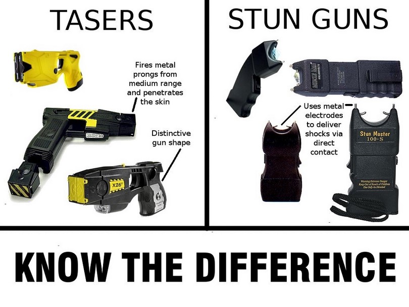

Gast #4387599
Gabriel M. schrieb:
> Echter Taser
Taser ist ein amerikanischer Markenname. Neben Elektroschockern stellen
die auch Taschenlampen und Bodycams her.
Wieder ein Fall, wo ein Produktname es zum Gattungsbegriff geschafft
hat. Siehe Tempotuch, Tesafilm, Handy, Papstlüfter, ...
