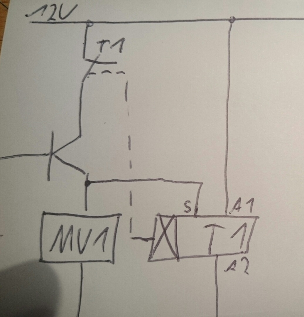

Hallo, ich bin auf der Suchen nach einer Relais Lösung.
Vielleicht kann mir jemand von Euch weiter helfen?!
Mein Vorhaben:
ein Magnetventil 12v soll beim Kontakt eines Sensors nach ca. 10 Sek.
angesteuert werden und beim loslassen wieder geschlossen werden.
Das ist jetzt realisiert!
Ich brauche aber noch eine zusätzliche Sicherheit, falls der Sensor
ausfällt, welche das ganze blockiert na ca. 3 Min.
Also sollte der Sensor mal rum spinnen, soll das Magnetventil
geschlossen werden.
Gibt es sowas als fertige Platine??
Danke

Dann brauchst Du eine Sensorüberwachung auf "Kurzschluss und
offener Stromkreis", also "eigensicher"...
Dazu bräuchte man einen vorhandenen Schaltplan von Dir!

Verwende einen Timer/Monoflop mit 3 s Pulsdauer, der vom Sensor
gestartet wird und das Relais nach 3 s abschaltet. Wenn der Sensor
vorher stoppt, macht der das. Verknüpfung NAND oder NOR je nach
Schaltung.
Ich glaube nicht, daß es das als Platine gibt.

Andrej schrieb:
> Danke, habe es mir einem zweiten Zeitrelais gelöst!

Ich denke es geht hier lediglich um einen Schutz..
Das heisst z.B. ich ersetze eine 30 Jahre alte Industrielösung mit einer
selbstgebauten Microcontroller Schaltung was auch noch tolle Features
mit sich bringt, wenn irgendwas unvorhersehbares passiert und ein
angesteuerter Motor wieso auch immer über 30Sekunden läuft anstatt der
angestrebten 1Sekunde geht ein ganzganz teurer Diamantschleifstein
kaputt.
Zum Testen oder auch für immer hänge ich da ein Industrie-Zeitrelais mit
garantierter Zuverlässigkeit vor, auf 10 Sekunden gestellt das dann eine
Störung auslöst um die Schaltung vorsichtshalber abzusichern.
