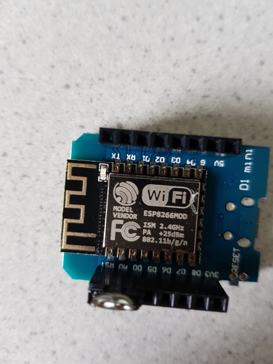

von Arno H. (ahtdf)
Hallo
ich habe auch ein Problem mit dem deepSleep.
Ich habe einige EPS8266 D1 mini von AZ delivery am Start, die
funktionieren einwandfrei.
Jetzt habe ich mir neue Di mini bestellt (Model Vendor)
und die Dinger wachen nicht aus dem deepSleep auf.
Nach dem ersten laden startet er ganz normal.
nach der abgelaufenen Zeit kommt im Seriellen Monitor nur diese Meldung
"14:08:42.923 -> ;l" und nichts weiter passiert.
Drücke ich dann den Reset Knopf läuft er weiter.
das gleiiche verhalten zeigt sich auch bei Reset.
1 mal drücken eine Meldung wie oben, 2. mal drücken, und weiter gehts.
Mein Sketch sieht so aus

von Stefan F. (Gast)
Arno H. schrieb:
> Model Vendor
Das ist weder eine Modell- noch eine Herstellerangabe. Das sind die
Beschriftungen der Felder, die hier wirklich von Interesse gewesen
wären. Für ein Foto war auch keine Zeit? Oder ein Link zum Shop?
Kontrolliere die Beschaltung von Pin 16 und Reset. Sie muss ungefähr so
aussehen, wie dort beschrieben:
http://stefanfrings.de/esp8266/index.html#deepsleep
von Arno H. (ahtdf)
@ Christian
Sorry ich gelobe beim nächsten Mal Besserung.
Ich dachte da es mehr oder weniger das gleiche Thema ist könnte man den
Thread weiter nutzen.
@ Stefan
anbei ein Foto, und hier hab ich die Dinger her
https://www.ebay.de/itm/233923402519
Vom Aufbau her habe ich das Teil genauso behandlt wie den von
AZ-delivery.
Den DHT 11 auf D6, und eine Steckbrücke von Reset auf D0
Sind die Widerstände und der Kondensator vorhanden? Wenn ja, befinden
sie sich unter der Abdeckung, du musst es also durch Messen überprüfen.
