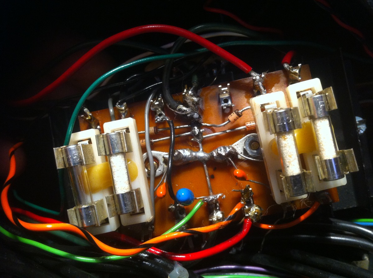

ich habe hier eine defekte Diode, die ich austauschen muss. Die
Diodenbezeichnung ist mir unbekannt. "11l" (elf-L) und "16" ist darauf
gedruckt.
Kann mir jemand weiterhelfen?

von eLianor (Gast)
Sie ist in einem obskuren Studiomischpult .. vermutlich mitte 80er.. Der
Firma "Gelf".. scheinbar sind einige elemente auch von anderen. Zum
einen Spinner und zum anderen das noch heute bekannte "Dynacord".
Sie ist nach einem L78S15CV der die benötigte 15 V versorgungsspannunf
liefert hin zu GND geschaltet.
Bilder folgen:)
Danke soweit

von eLianor (Gast)
Ja die defekte diode erzeugt einen Kutzschluss.
Die Beschriftung der einen diode könnte auch ITT sein, da die
Beschriftung zum Teil etwas angeschlafgen ist.
von Jens G. (jensig)
ja, eindeutige Z-Dioden von ITT. Die Zahl ist dann der Spannungswert.
von hinz (Gast)
Die Tantaliden in Perlenform austauschen! Und zwar gegen normale Elkos.
Am Ende kommt der Kurzschluss gar nicht von der Diode, sondern von jenem
Übeltäter.
von eLianor (Gast)
Vielen Dank. Damit komme ich erstmal weiter.
Die Tantalkondensatoren werde ich austauschen .. einer der blauben hat,
wie auch dem Bild zu sehen, oder eben nicht, bereits das Zeitliche
gesegnet.
In dem Fall ist es jedoch definitiv die Diode. Tauschen werde ich sie
trotzdem.
von Mani W. (e-doc)
Also, es kann sich zu 99,9% nur um eine Z-Diode handeln,
die aus Sicherheitsgründen an den Ausgang des Spannungsreglers
gegen Masse geschaltet wird...
Wenn die jetzt einen KURZSCHLUSS hat, dann ist sie an zu viel
Strom gestorben, weil der Si-Kristall verschmilzt...
Das würde aber wieder bedeuten, dass der Spannungsregler zu
viel Spannung ausgibt, vielleicht Masselötstelle oder auch
defekter Elko , wodurch das Ding dann eventuell schwingen
könnte...
Also würde ich in dem Fall sicherheitshalber die Versorgung
zum Rest trennen und dann mal messen - ohne und mit Last...
Und am besten auch ein Osszi...
