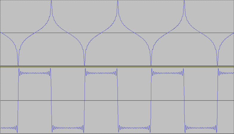

Gast #4388195
Marian  . schrieb:
> Trotzdem klingen beide exakt gleich.
Klingt es halt nicht - hier auch zur Visualisierung: Beide
Zeitfunktionen haben identische Harmonische (die ersten 10 Harmonischen
einer Rechteck-Synthese), allerdings einmal mit verschobenen Phasen. Das
sieht nicht nur deutlich anders aus, es klingt auch anders - oder ich
hab was an den Ohren.
Wave-Files könnte ich bei Interesse nachliefern - müsste sie aber erst
finden.
Gerhard

Gerhard schrieb:
> finden.
> Gerhard
Sorry, ich finde auf den beiden Bilder keinen Unterschied! Oder hab ich
an den Ohren UND an den Augen?
#4388594
Paul H. schrieb:
> Es ist auch zwei mal das exakt gleiche Bild, wie schon der
> Dateiname
> vermuten lässt. Er hat es wohl versehentlich doppelt hochgeladen. Der
> Unterschied liegt in der oberen und der unteren Tonspur.
Ok, ich dachte oben ist die Phase oder so was zu sehen. Ich würde mal
tippen dass sich oben wie Dreieck anhört únten wie Rechteck. Eigentlich
klar zu unterscheiden.
Aber propieren geht ja über stutieren...
