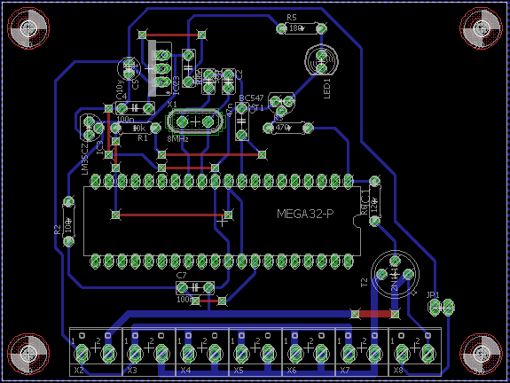

im Anghehängten Board arneitet der Transistor nicht. Er macht auch
nichts wenn er direkt über den 120ohm Widerstand an 5V angeschlossen
wird. Aber er ist in Ordnuhjng, ich habe dies mit dem Transistortester
überprüft. Wo kann der Fehler liegen?
Er soll eingeschaltet werden wenn die Temperatur unter 65 Grad istz. Der
AtMega32 ist in Ordnung, habe diesen schon auf meinem Entwicklungsboard
geprüft.
Danke für die Hilfe.

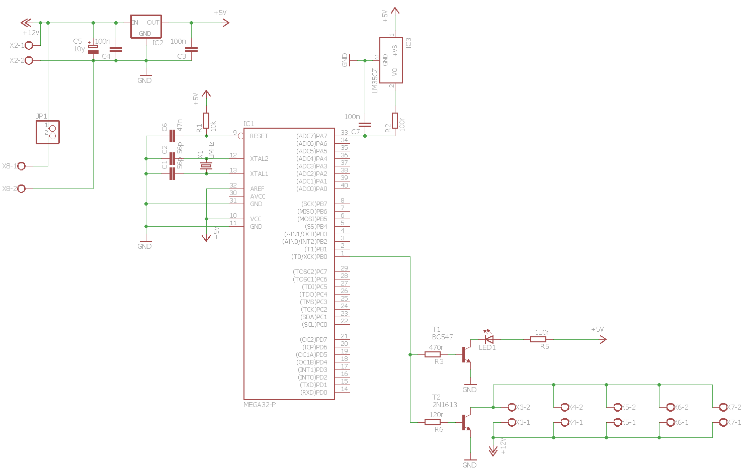

von Ulrich F. (Gast)
Der obere schaltet, der untere nicht.
Denn: Der Untere hat keine Stromversorgung.
Hab die 12V zu spät identifiziert!
(Wie kann man auch nur eine + Schiene nach unten malen?)
Laut Schaltplan sollte der schalten, sobald min 1 Folie dran ist.

von Hubert G. (hubertg)
Du bist mit dem gesamten Basisstrom vom µC her schon weit über den max.
40mA.

von Karl H. (kbuchegg)
Du hast schon recht.
Die ganzen Leiterbahnführungen sind irgendwie windig.
Ich seh zb nicht, wie der Spannungsregler an GND angeschlossen ist.
von WebDeveloper (Gast)
Die beiden 56pF am Quarz sind schon etwas sehr viel, oder?
Karl H. schrieb:
Ah, doch. Ist da.
Vor lauter Brücken wird man da komplett konfus.
Viel Mühe hast du dir da aber nicht gegeben, ein schönes und
nachvollziehbares Layout hinzukriegen. Das beste ist ja die 12V Leitung.
An den Klemmen sind richtig schöne dicke Bahnen. Und dann geht es mit
einer Mickymouse Bahn einmal rund um die ganze Platine zur 12V
Anschlussklemme. Da hättest du dir die dicken Bahnen auch sparen können.
Ansonsten: ich seh da jetzt keinen Grund. Der Anschluss bei der Fahne
des Transistors ist laut Datenblatt der Emitter. Und so wie das
aussieht, ist das die GND Leitung.
AVCC ist nicht angeschlossen und AREF legt man nicht auf VCC sondern
über 100n auf GND und verwendet das interne AVCC.
Kondensatoren auf VCC und AVCC fehlen auch.
von Peter R. (pnu)
Der Pin des Kontrollers kann nur wenige mA liefern.
Dann rechne mal aus bzw. messe mal:
Welchen Widerstand hat die Heizfolie bzw. welcher Strom fließt bei an
12V geschalteter Heizfolie?
Welche Stromverstärkung hat der Transistor bei diesem Strom?
Welchen Basisstrom braucht er?
Wenn das mehr als 5mA sind, dürfte der Ausgangspin des Kotrollers schon
überlastet sein.

von Jonas W. (mf-fahrer)
Angeschlossen ist ein 2N3773.
Und die Folien sind 5x 2A.
Werde den einen  Transistor mal abschließen und testen ob es dann
kalppt.

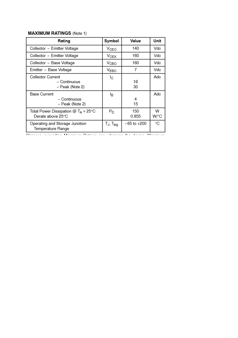

Hier steht bis 16A.
Und Basisstrom 4mA. ODer muss man da etwas multiplizieren?
Jonas W. schrieb im Beitrag #4387142:
> Hier steht bis 16A.
> Und Basisstrom 4mA.
Da steht: Dauer Basisstrom bis zu 4A
Du hast dich da um 3 Zehnerpotenzen verlesen...
Jonas W. schrieb:
> Basisstrom 4mA
Das kleine m,  hast du dir selbst dazu gedichtet.
von HildeK (Gast)
Ja, mit 1000. Es sind 4A Basisstrom als max. angegeben, nicht 4mA.
Den kannst du bei dem Ausgangsstrom nicht direkt von einem Prozessor
bedienen.
Wie oben schon mal erwähnt: nimm einen MOSFET, der wird auch bei 10A
noch nicht warm und braucht praktisch keine Steuerleistung.
Jonas W. schrieb:
> Hier steht bis 16A.
Mein Fehler. Ich war im falschen Datenblatt. Hatte einen Zahlendreher
bei Google. 3737 anstatt 3773

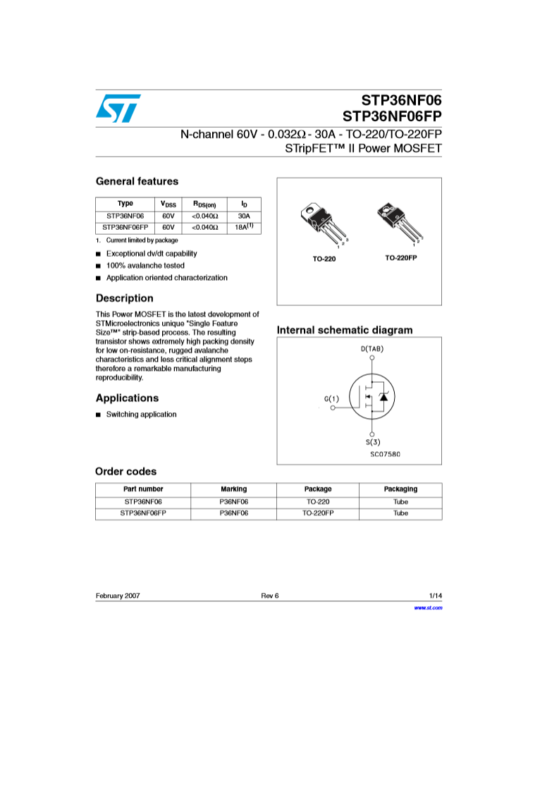

Oh sorry, Lesefehler. Werd mal auf einen Mosfet wechseln. Schaue mal ob
ich noch einen bekommen kann heute.
Danke schonmal. Melde mich bei Erfolg.
Geht dieser Mosfet?
Und was muss ich dafür an meiner Platine ändern?
Entschuldigt die Fragen. Habe mit Mosfets noch nie gearbeitet.
von Fpgakuechle K. (Gast)
Fällt einem ins Auge.
Du brauchst einen sog. Logic Level Mosfet. Der muss bereits bei ca. 4V
voll durchschalten, da du max. 5V vom uC bekommst. Suche mal hier im
Forum nach dem Begriff.
Danke für die Links. Werd mir auch mal die Kennlinie des Mosfets
ansehen. Da werd ich es ja auch ablesen können.
von Harald W. (wilhelms)
Eher nicht. Im Datenblatt steht irgendwo, welchen Widerstand
der Transistor im durchgeschalteten Zustand hat. In der gleichen
Zeile steht dann auch, unter welchen Bedingungen(Ugs-Spannung)
das gilt.
Habe jetzt oben genannten Mosfet eingebaut. Kurzzeitig wird diser vom
Controller durchgeschaltet. Aber nicht dauerhaft. Liegt dies am Mosfet?
MosFET sind auch Sklaven ihrer Kennlinie.
Sie treffen keine eigenen Entscheidungen.
Also: Nein!
