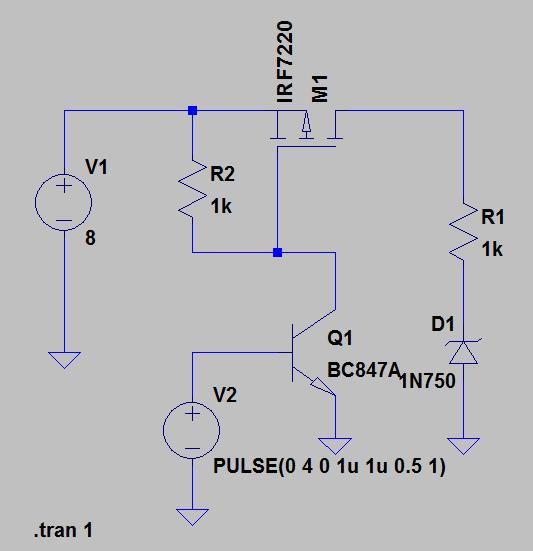

Thomas B. schrieb:
> Das kannst Du auch diskret aufbauen.
Meinst du so in der Art wie angehängt?
Um die 200mV bei 100mA zu erreichen, müsste R1 gerade mal bei 2 Ohm
liegen. Wenn am Eingang dann 4,2V anliegen, fließen bei 2,9V
Ausgangsspannung durch die Diode dann (1,3V / 2Ohm) - 100mA = 0,55A
Macht 0,55A * 2,9V = ca. 1,6W
2,9V Zenerdioden gibt es auch gar nicht.
Vielleicht ein TL431? Wird aber schwierig mit der Verlustleistung...

von Thomas B. (thombde)
Georg schrieb:
> spontan würde ich mal sagen, dass +-50mV ganz gut wären.
Man kann auch eine Zenerdiode diskret aufbauen.
Aber +- 50mV ist schon ein Problem.

von Georg (Gast)
Thomas B. schrieb:
> http://www.homofaciens.de/technics-base-circuits-c...
OK, noch einen Lägstansistor vielleicht. Aber das erscheint mir nicht
wirklich günstiger als ein LDO für 30-50 Cent. Trotzdem eine schöne
Seite.
