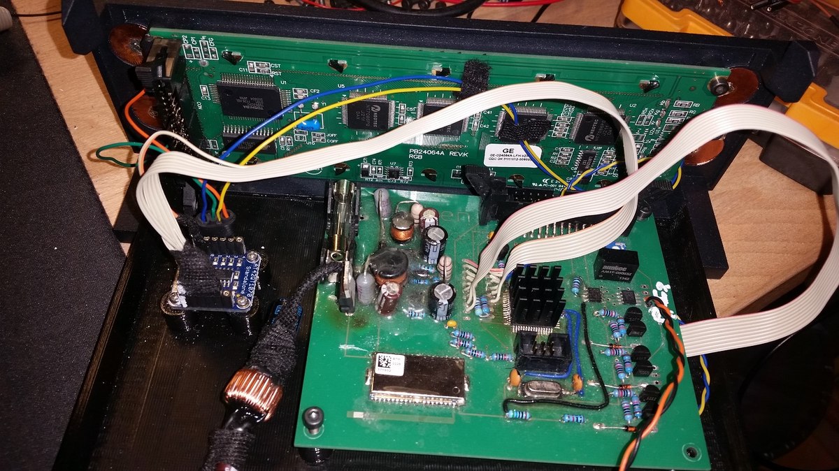

Hallo Community,
ich arbeite an einem Projekt, in dessen Rahmen ich einen AT42QT1070 im
standalone-Modus als Breakout von Adafruit einsetze
(https://www.adafruit.com/products/1362).
Das ganze hängt dann in meinem Auto am Bordnetz. Die Spannung wird über
einen Schaltregler geregelt.
Hier zuhause an meinem Tischnetzteil funktioniert das Ganze problemlos.
Sobald ich damit ins Auto gehe, fängt der Touch-Controller an, "touches"
zu erkennen wo garkeine sind. Heißt, er gibt willkührlich in schneller
Reihenfolge (mehrmals pro Sekunde, dann wieder ein paar sec. Pause, auch
mal längere Zeit einen "dauer-Touch") das touch-erkannt-Signal an meinen
Mikrocontroller weiter.
Es liegt nicht an irgendwelchen Störfeldern im Auto. Hänge ich die
Schaltung an eine 9V-Batterie unter sonst gleichen Bedingungen, tritt
der Fehler nicht auf.
Meine Beführchtung wäre, dass sich die Masse im Fahrzeug irgendwie
seltsam verhält.
Ich habe die Spannungsversorgung + seitig mit einem LC-Glied gefiltert.
Masseseitig allerdings nicht.
Hat jemand Erfahrung mit der Problematik oder eine Vermutung woran es
liegen könnte?
Danke im Voraus für alle Hilfe!
OP #4388337
Die Touch-Flächen bestehen aus klebender Kupferfolie, an der ich je ein
Kabel angelötet habe. Größe ca. 20 Cent.
An denen sollte es aber nicht liegen, denn unter selben Bedingungen ohne
Kontakt zum KFZ-Bordnetz funktioniert es ja Problemfrei.
Das mit der Masseverbindung muss ich mal ausprobieren. Meiner
Einschätzung nach wird das aber genauso aussehen...
Sonst irgendwelche Ideen?
Gast #4419892
Chris K. schrieb:
> Bitteschön ;)
Verleg die Sensor Anschlüsse mal weiter weg vom Display, du hast ja den
hochohmigen Eingang direkt auf den LCD Treiber geklebt.
Versuche auch die Sensoren mit identisch langen Leitungen anzuschließen
damit sie identisch empfindlich sind.
Filterst du die Versorgung für den AT42..? Auf dem Adafruit Board ist
bloß ein winziger 100nF drauf, Atmel fordert da min. 1µF.
