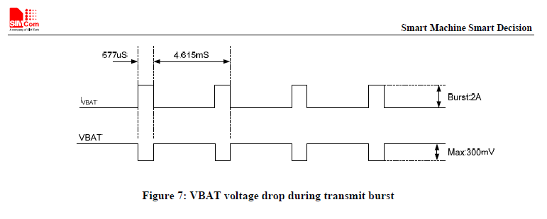

2. Ich Wollte diesen IC nutzen um eine Schaltung für meine Standheizung
mit einem SIM900 Modul zu versorgen. den Großteil der Zeit wird diese ja
Schlafen und zwischen 7 und 15mA benötigen. im Burst-Mode vom SIM900
aber eben auch bis zu 2A ziehen. Is dieser IC dafür geeignet oder zieht
er mir bei sehr niedrigen strömen die Batterie Leer ? habe leider Keinen
hier um es einfach auszutesten.
Vielen dank im Vorraus für eure Hilfe

Und was meint Ihr, ist dieser Regler für mein Vorhaben geeignet ?
Noch mal die Eckdaten. Verbaut ist ein W-BUS Interface L9637 ein Atmega8
und ein SIM900 Chip. Wenn die schaltung nix macht geht der Mega8 in den
Sleep (IDLE) auch der SIM900 geht in Ruhe in einen Ruhemodus komme im
Idealfall also auf ca. 7 bis 15mA. Der Strom muss ja möglichst gering
gehalten werden weil sonst meine Autobatterie im nu leer Wäre. Im
Sendemodus wird aber Zeitweise bis zu 2A benötigt. Deshalb war ich auf
der Suche nach einem Regler der bis zu 2A liefern kann aber auch nicht
unnütz viel Strom brauch wenn nicht viel Last am Ausgang hängt. Dabei
bin ich auf diesen Regler gestoßen.
Haltet Ihr Ihn für geeignet oder habt ihr noch eine bessere Idee. Ich
benötige eine Ausgangspannung von 4,6V
von Rudolph R. (rudolph)
Im Ruhemodus 7...15 mA ist reichlich viel.
Das habe ich mit einem TJA1020 und einem Mega88PA wenn das Programm voll
läuft.
Bei 2A vom Bordnetz auf 4,6V sollte da auf jeden Fall auch ein
Schaltregler verwendet werden.
Das sind mal eben 17 Watt Verlust-Leistung an dem LDO.
Zum Glück braucht das GSM Modul die 2A nur als Peak und eher sporadisch.
Das kann man vor allem auch mit ausreichend Kapazität am Eingang etwas
entschärfen.
Ich habe mal ein GSM-Modul für ein Steuergerät gebaut, das wollte 3,8V.
Mit Schaltregler lief das einwandfrei.
von Rene S. (gigastulle)
Deshalb habe ich die Frage ja noch einmal in den Raum geworfen ob das
ding die Richtige lösung für mein Problem ist. Ich brauche Recht Stabil
4,6V Damit meine Schaltung Funktioniert. Ruhemodus bedeutet das Das SIM
900 Modul auf eine SMS wartet und den Atmega8 über das RI Signal aus dem
Sleep holt. dabei sind 15mA schon sehr optimistisch da der
Stromverbrauch ja Stark vom der Empfangsstärke vom Netz abhängt in das
es eingewählt ist.
In dieser Wartezeit die ja Tage sein können soll der Verbrauch ja so
gering wie nur irgend möglich gehalten werden damit die Batterie nicht
nach 3 tagen Platt ist. Zudem muss aber eben auch für einen Kurzen
Zeitraum bis zu 2A bereit stehen. Kurzum suche ich die Eierlegende
Wollmichsau :(
Hat jemand einen Vorschlag welches Bauteil LDO/Schalregler sich gut
dafür eignen würde. Bin für jede Hilfe sehr dankbar
Gruß Rene
Es gibt Schaltregler ohne Ende.
Wie wäre es zum Beispiel mit diesem hier:
http://de.farnell.com/texas-instruments/tps54240qdgqrq1/dc-dc-abw-wandler-2-5mhz-msop/dp/2492444
Der ist Automotive, klein, schafft 2,5A, braucht durch die 2,5 MHz nur
eine relativ kleine Spule.
138µA Aktiv sind auch nicht so schlecht.
Auch nur über die Suche gefunden.
Gibt es zu dem SIM900 Modul denn keine Application-Note?
