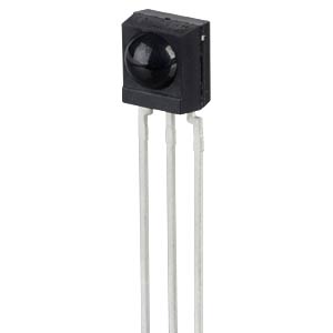

Ich suche den TSOP4838 (oder eine gute Alternative) in einer anderen
Bauform. Könnt ihr mir vielleicht weiterhelfen?
Die neue Bauform soll die einer Standard-LED sein.
Ich habe zwei Fotos angehängt, damit man besser versteht was ich meine

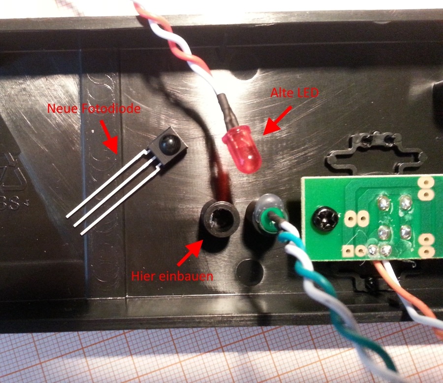

Grund: Ich will die Fotodiode in die Front eines PC-Gehäuses einbauen.
In der Front befinden sich bereits zwei LEDs (eine für den "Power
On"-Status und eine für die Festplatte). Eine LED habe ich entfernt und
möchte dafür die Fotodiode einbauen. Da ich nicht groß an der Front
rumfrickeln will, hoffe ich auf eine Baugröße, die der alten LED
entspricht.

von Simon (Gast)
> Und warum tust du das nicht?
Ich habe ein Bild angehängt. Da wird wohl meine Problematik sichtbar :)
von Wolfgang (Gast)
Das Problem ist, dass das Bauteil, das du da als "Neue Fotodiode"
beschriftet hast, gar keine Fotodiode, sondern ein komplettes
IR-Fernbedienungsempfangsmodul ist.

von Michael U. (amiga)
warum hätte ich die LED dringelassen, daneben ein Loch gebohrt oder den
Kragen der LED-Halterung entfernt und dahinter den IR-Empfänger geklebt?
Eine Fotodiode mit itegriertem IR-Filter wird sonst die nächste
Suchaktion...
Gruß aus Berlin
Michael

warum klemmst Du den TSOP nicht einfach hinters offene Loch?

Wozu bearbeiten? TSOP reinstecken und mit Heisskleber befestigen.
von Simon (Gast)
Das Loch ist nur etwas breiter als 1 mm. Vielleicht 1,3 mm oder so.
Dazu kommt auch noch die Tatsache, dass die LED Halterung einen großen
Abstand erzeugen würde. Ich wollte diesen Kragen dremmeln und das Loch
etwas weiter aufbohren. Auf vielleicht 2 mm und dann hoffen, dass der
TSOP trotzdem noch gut empfängt. Da mache ich mir aktuell am meisten
Sorgen.
