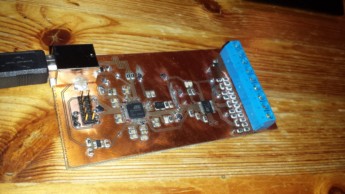

OP #4408290
Zunächst noch einmal vielen Dank an Herr Hepp von der Firma "IC Haus".
Er hatte diesen Forumbeitrag gelesen und mich diesbezüglich nochmals
kontaktiert. Ich denke ich konnte alle Fragen soweit klären.
Auch gab es auf meiner Seite nochmals eine Änderung der Anforderungen,
es muss jetzt nur noch ein RS422 TTL kompatibler Längen-Maßstab
angeschlossen werden können, in meinem Fall mit Spannungen 0,3V bis 3,4V
(0 bis 5V).
Meine Prototypenplatine habe ich soweit fertig, jetzt ist erstmal
µController-Programmierung angesagt bevor ich dazu komme diesen Chip
genauer testen zu können.
