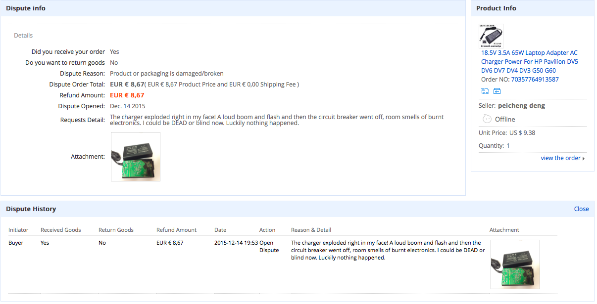

ca. 04:30 heute Ich steck's Ladegerät ohne Laptop an, dann BOOOOM! Heller Blitz, Licht geht aus, 2 FI's unten. Das Ding ist mir fast im Gesicht explodiert. Ich hab den Stecker noch dazu am Ladegerät-Ende angesteckt, statt zuerst am Ladegerät und dann in die Steckdose. Konkret handelt es sich um diese Bauart von Laptop-Ladegerät: http://www.aliexpress.com/item/18-5V-3-5A-65W-Laptop-Adapter-AC-Charger-Power-For-HP-Pavilion-DV5-DV6-DV7/32296051974.html Übrigens gilt das nicht nur für Aliexpress. Auch der Kauf von dubiosen Importeur-Eigenmarken auf Amazon ist nicht sicherer, da viele einfach CE draufpicken. Es gibt theoretisch eine Haftung wenn ein EU-Importeur sowas verkauft, doch praktisch wird wohl die Firma geschlossen oder der Strohmann verbrannt. Auch schon vor diesem Vorfall hatte ich bei Belkin, MacAlly & Co. bzw. dem Original-Ladegeräten immer ein besseres Gefühl.

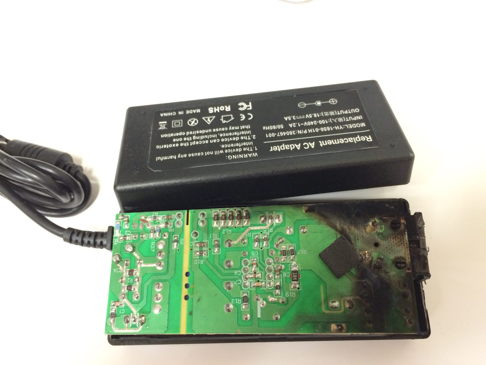

zeig mal bitte genauer WAS eigentlich geplatzt ist - nur so interesse halber.
Was soll das? Das Ding ist doch nicht explodiert, das haste doch selbst aufgehebelt? Die Spuren am Gehäuse sprechen jedenfalls dafür. Als dein Leitungsschutzschalter den Stromkreis korrekt getrennt hat ist halt noch der FI mit geflogen. Zum selben Zeitpunkt ist auch in China ein Fahrrad umgefallen..
Oben ist eine Diode leicht abgehoben (im Bild ganz oben rechts). Die Explosion ereignete sich unten, dort sind aber keine Bauteile. Die Dioden sind wohl richtig rum eingelötet.
Thomas H. schrieb: > Was soll das? Das Ding ist doch nicht explodiert, das haste doch selbst > aufgehebelt? Die Spuren am Gehäuse sprechen jedenfalls dafür. > Als dein Leitungsschutzschalter den Stromkreis korrekt getrennt hat ist > halt noch der FI mit geflogen. Zum selben Zeitpunkt ist auch in China > ein Fahrrad umgefallen.. Das Ding habe ich aufgehebelt NACHDEM es explodiert ist - wie sonst soll ich die Fotos machen? Da es keine Schrauben hat ist das der einzige Weg.
Erst mal die Frage - ist das bei der ersten Einschaltung passiert oder lief das Teil schon bei dir? Wenn ich mir die Bilder so ansehe, würde ich fast vermuten, daß da jeman ein leitfähigen Moosgummi als Abstandshalter auf der Leiterseite verwendet hat. Kommt zumindest von der Position des Gummiteils mit den Rauchspuren hin.
Der Lichtblitz kam dann vermutlich aus der Steckdose, richtig? Scheinbar haben nur die zwei Pole der Netzschnur zueinander einen Kurzen verursacht. Die Elektronik sieht zumindest noch ganz gut aus. Ich tät's probeweise reparieren. Erschüttert und betroffen bin ich natürlich auch, ist ein klarer Fall für RTL :-)
Also ok, es hat ein "Plop"-Geräusch gegeben und die Sicherung ist raus. Aber "Explodieren" ist doch ein wenig anders, oder? Spielst du ein bisschen BLÖD-Zeitung?
Eddy C. schrieb: > Der Lichtblitz kam dann vermutlich aus der Steckdose, richtig? Ne, der Lichtblitz war genau an der Stelle, wo der Brandfleck ist. > Scheinbar haben nur die zwei Pole der Netzschnur zueinander einen Kurzen > verursacht. Die Elektronik sieht zumindest noch ganz gut aus. > > Ich tät's probeweise reparieren. So einen Schrott noch reparieren? Hmm... Frank E. schrieb: > Also ok, es hat ein "Plop"-Geräusch gegeben und die Sicherung ist > raus. > Aber "Explodieren" ist doch ein wenig anders, oder? Spielst du ein > bisschen BLÖD-Zeitung? Gut, den Deckel abgerissen hat es nicht - aber wie würdest du es benennen? Ein "ploppendes" Fake-iPhone-Steckernetzteil hatte ich auch schon. Harmlos und nicht der Rede wert. Das Laptop-Netzteil fand ich jetzt nicht so harmlos.

LOL! Der netzseitige Elko rechts liegt ja auch sehr nah mit seinen Anschlüssen am sekundärseitigen Kühlkörper. Luft- und Kriechstrecken? - Viel zu überbewertet! Da sind die Fräsungen unter dem Übertrager und dem Optokopller ja nur rhetorisch gemeint.
Wie gesagt, ich würde mir das Klebepad auf der Leiterseite mal ansehen, das geht genau über die Leiterzüge der Netzseite.

CE Konformität hat das Dings sicher nie zertifiziert bekommen, es fehlen offensichtlich jegliche Entstörmittel im Netzeingang, weder X- noch Y- Kondensatoren oder Drosseln sind vorhanden. Der Inrush Current wurde anscheinend auch nicht begrenzt. Ich muss aber auch sagen, das man für 9 Euro einfach nicht mehr erwarten kann und deswegen hält sich mein Mitgefühl in Grenzen. Wer solchen Schrott kauft und dann auch noch an sein Notebook hängen will, muss mit den Konsequenzen leben.
Matthias S. schrieb: > Der Inrush Current wurde > anscheinend auch nicht begrenzt. Doch doch, das erledigen die zwei 22 µF Primärelkos mit ihren Grundeigenschaften gleich mit. :) Jedenfalls sieht die Primärausführung eher nach <25 als nach 65 Watt aus. Ich plädiere für EU Vorschrift zum Verbot nicht aufschraubbarer Gehäuse incl. einer Pflicht von Bildern mit der (tatsächlichen) Innenansicht bei der Produktbeschreibung...

Das Teil ist wirklich bemerkenswert. Es ist nichtmal eine Primär-Sicherung vorhanden. Der PE Pin von der Kaltgerätebuchse ist nicht verwendet worden oder nicht vorhanden. Es gibt ja auch keinen Filter. Warum lösste dann der FI aus ? Es war doch kein Notebook angeschlossen. Es hängt von C16 und U2 ab ob die Zwischenkreisspannung auf den Sekundärausgang durchschlägt. Hier sehe ich das grösste Problem. Auf dem Gehäuse ist zwar der Aufruck "Schutzisoliert" angebracht, aber ob das alles so OK ist?
Andy R. schrieb: > Es ist nichtmal eine Primär-Sicherung vorhanden. Ich kann mir vorstellen, dass genau diese die "Explosion" mit möglicher Erblindungsgefahr oder gar Tod ausgelöst hat. Oft sieht man dünne, meanderförmige Leiterbahnen, die schlimmstes verhindern sollen (was hier sicherlich geklappt hat, trotz fallendem MCB). Wenn das bisschen Kupfer bei hundert(en) Ampere verdampft, knallts auch mal. So was hat schnell verdampfendes Metall gefolgt von einem Lichtbogen öfters mal an sich. Aber hey, besser als keine Schutzvorkehrung.
Ich würde das Teil entsorgen. 400V sind für einen Kondensator, der mit gleichgerichteter Netzspannung arbeitet, ein sicheres Kriterium für weiteren Umsatz. Geh' mal davon aus, dass der Rest genauso sicher ist. Irgendein schlauer Mensch hat mal gesagt: Wer billig kauft, kauf zweimal...
IncreasingVoltage .. schrieb: > Aber hey, besser als keine Schutzvorkehrung. In dem Fall wäre das aber besser gewesen. Offenbar war die Platinensicherung so dimensioniert, daß an ihr während des Kurzschlusses hohe Spannungen, und damit extreme Leistungen abfielen, was den Knall verursacht hat (z.B. bei 5000° explodierendes Epoxydharz unter der Leiterbahn...) Wäre da gar keine Sicherung gewesen, hätte der Automat vielleicht früher ausgelöst, und dem TO wäre auch der Herzkasper durch den Knall erspart geblieben. Man nehme mal einen Schalter, füge den als Kurzschlussverursacher ein, und schalte...das macht nur noch sehr leise klick, das Lauteste ist der abschaltende Automat selbst. Anders war es freilich noch bei Diazed/Neozed usw... Was auch etwas unklar ist, warum lösen bei ihm reihenweise FI`s aus, statt Sicherungsautomaten? Ist vielleicht gar kein Leitungsschutz vorhanden??

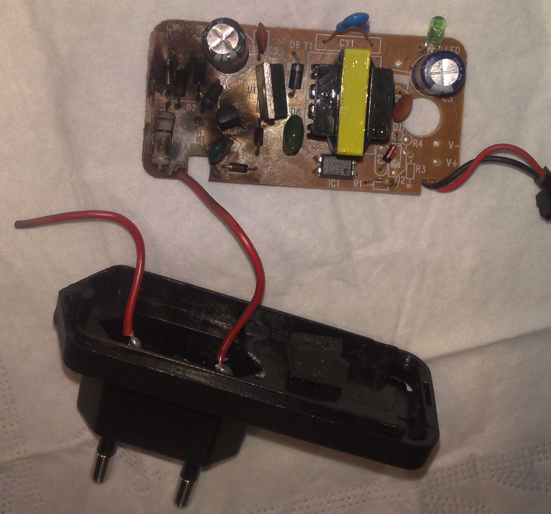

Da kann ich auch mit halten hier hatte sich die 230 Volt Leitung gelöst und mit einer Diode verbunden. Darauf hin ein nettes licht gefolgt von bums und rauch. unterschied zwischen unsern China böllern bei mir gabs das zum gerät dazu und es war angeschlossen zum glück ist auser dem Netzteil nix kaputt gegangen.

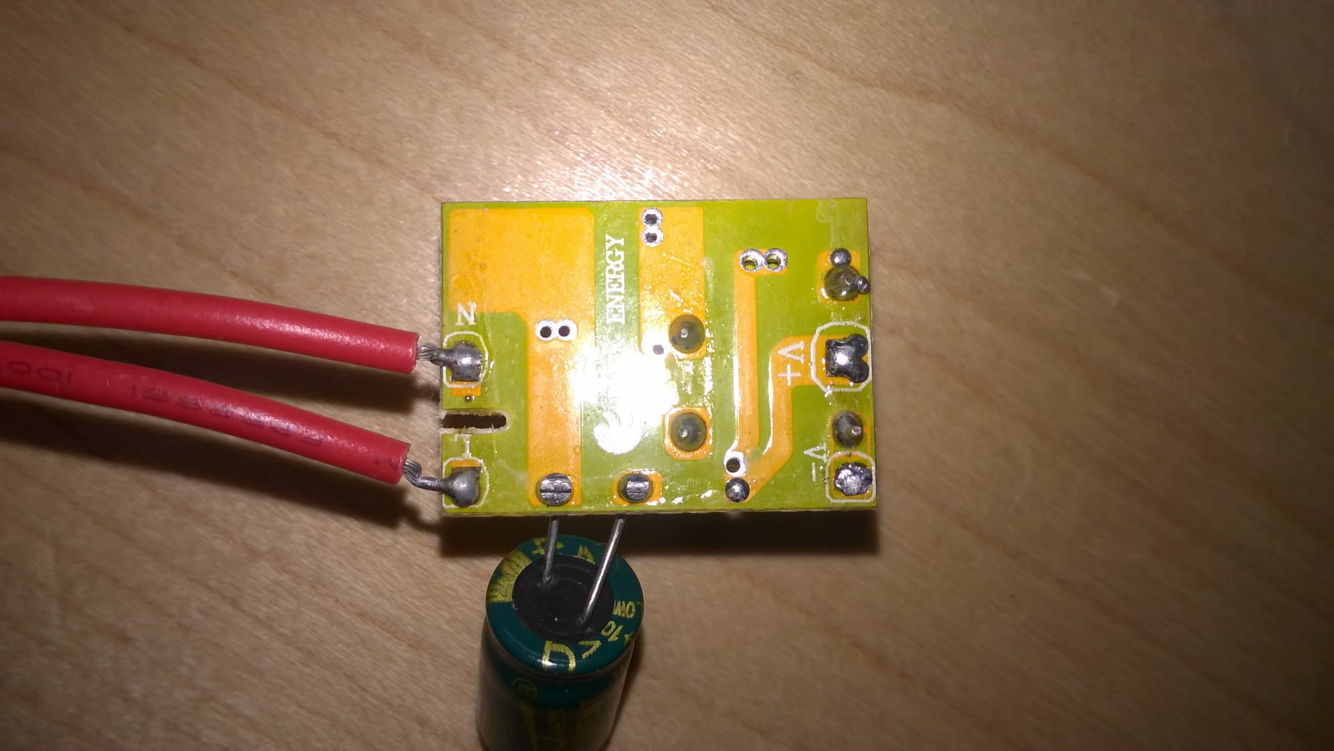

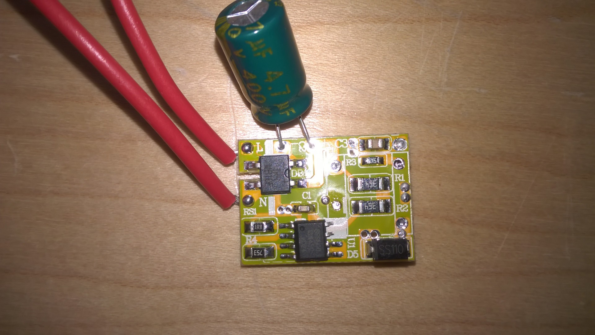

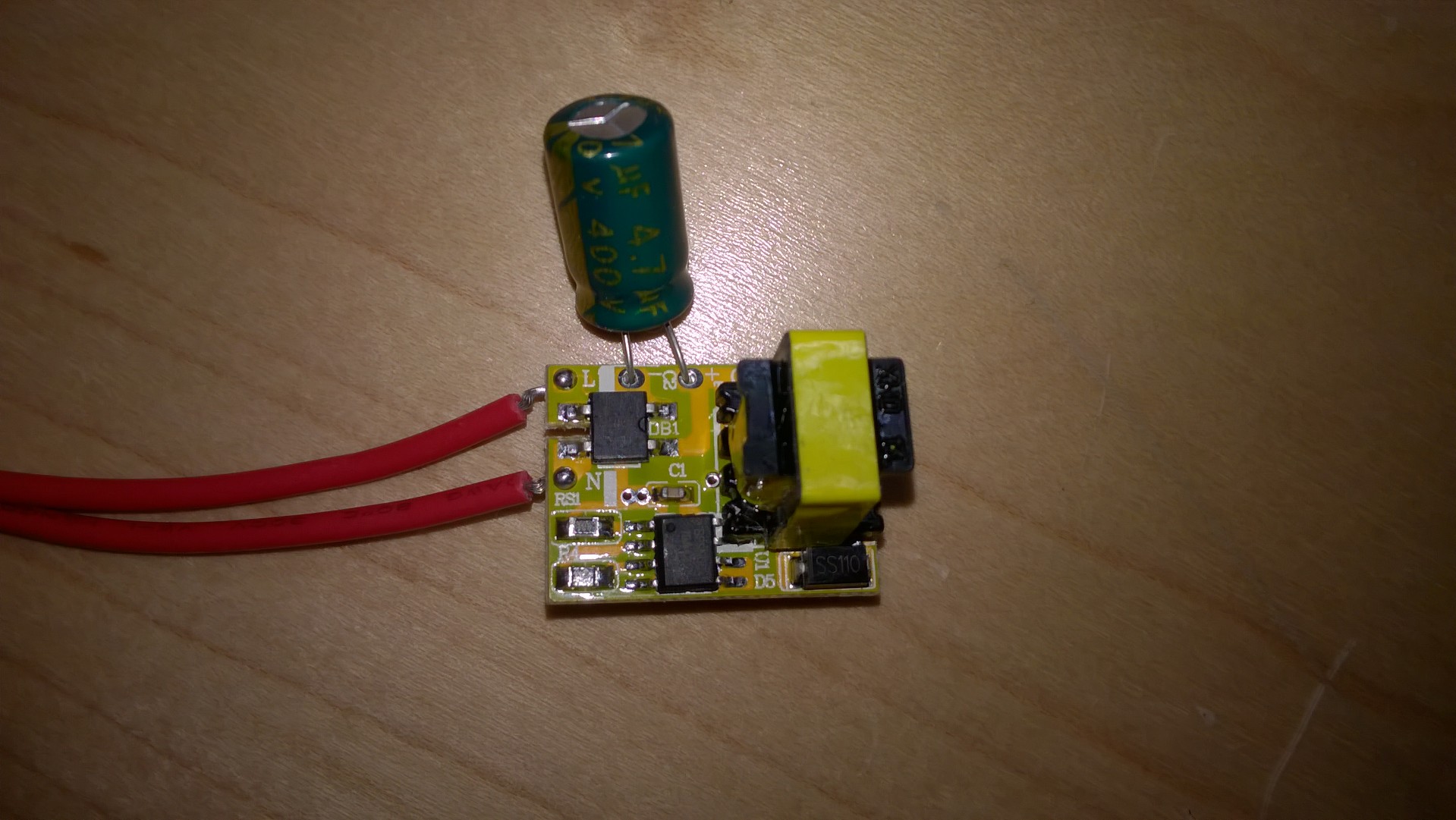

Ich hätte auch noch eins, war bei Amazon LED Lampen dabei ich glaub 400mA am Ausgangsstrom, anzumerken ist noch , unter dem Trafo sind noch 2 Widerstände verbaut. Der Metalkühlkörper liegt auf Minus (kein PE oder sonst was), doppelte Basisisolierung wäre schon mal nicht schlecht... Wenn ich denke wieviele dieser dinger auf amazon verkauft werden...
