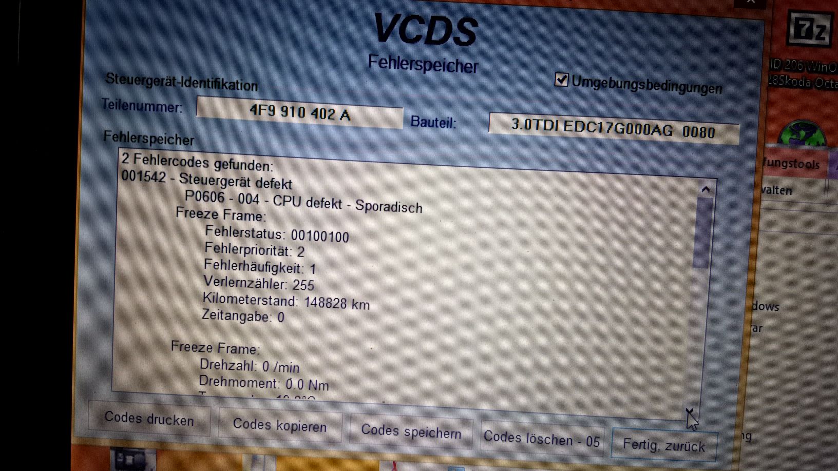

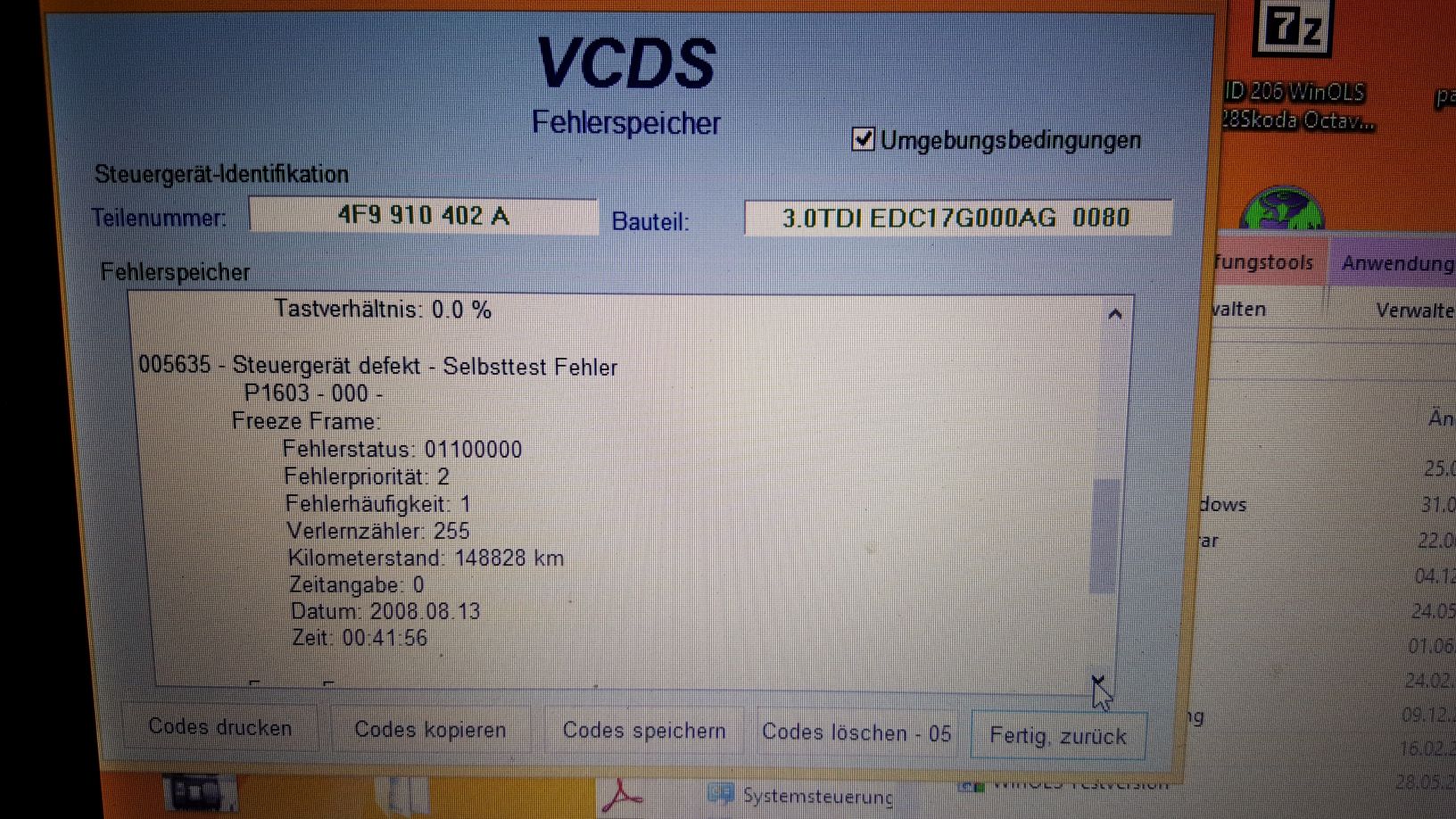

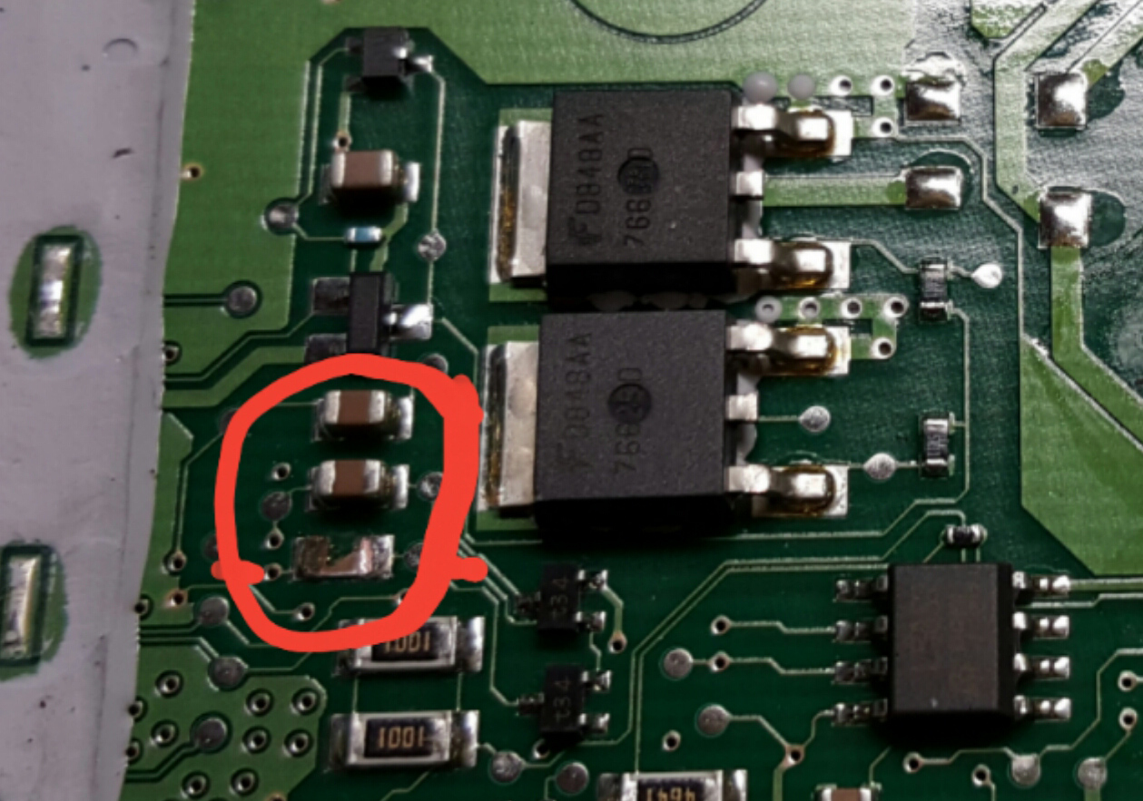

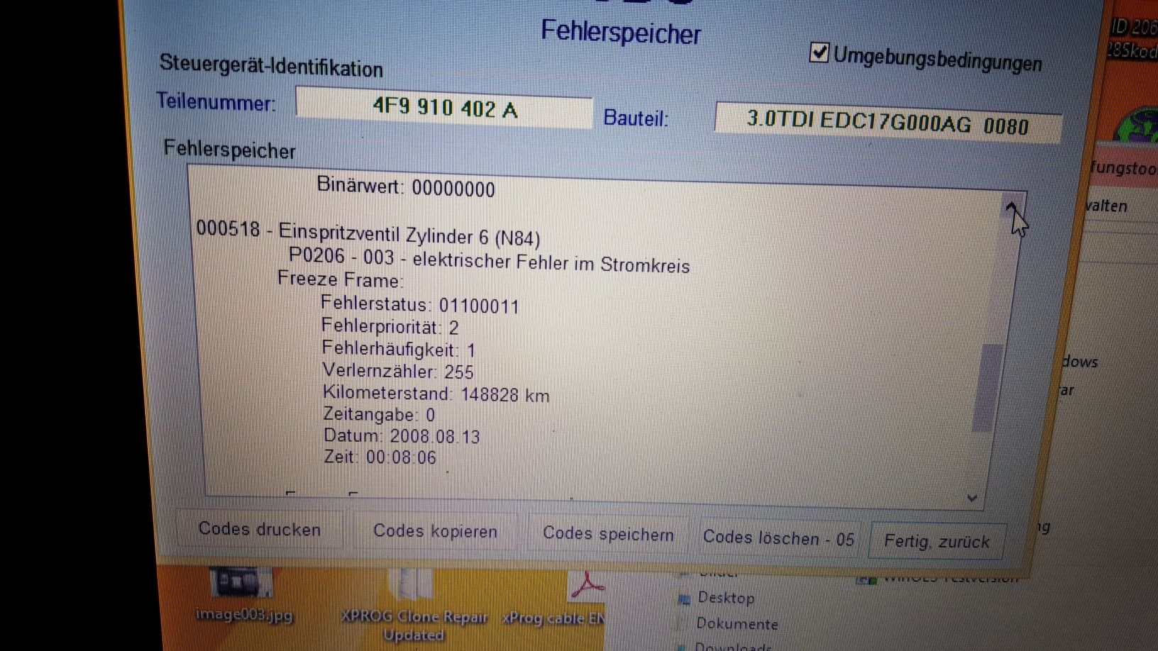

hab ein problem, ist mir eine kondensator gebrochen, es handelt sich um
eine 1206 3,2x1,6, aber weiß ich nicht mit welche ersetzen soll.
Es gibt verschiedene und hab bis jetzt 2 art gekauft,
1x 25V 100Nf,
1x 250V 100Nf.
Als DTC hab einspritzventile fehlerhaft etc.
Der gebrochene kondensator liegt an injektoren seite.

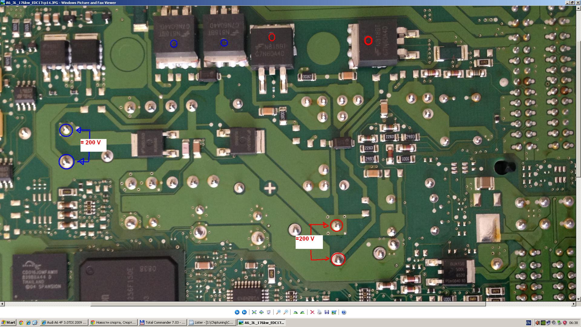

Hab gelesen das da bis 200V strom fliesen kann.
Bild hab ich eingefügt
Danke

Es gibt Kondensatoren in dieser Größe mit Kapazitäten zwischen 1pF und
100uF und Spannungen zwischen 1V und 600V. Von jedem dieser Typen gibt
es noch 20 verschiedene Toleranzklassen. Ergo vergiss es im Blindflug.
Löte den Kondensator aus und probier ob es auch ohne funktioniert. Wenn
du Glück hast, dann ist das linke Pad des Kondensators mit Masse
verbunden und dient dazu EMV zu gewährleisten.
Eine andere alternative wäre auf der Platine zu suchen, ob es den
gleichen Schaltungsaufbau nochmal gibt, dort den Kondensator auszulöten,
zu vermessen und wieder einzulöten.

Ist eine versuch wert eine kondensator von 25v und 100Nf aus zu
probieren?
Der mit 250v 100Nf lieber nicht oder?
Ich kenn mich mit materie nicht so gut aus.
Einzige was ich erkannt habe ist der kondensator. Weiß nur das es um
eine 1206 ist.

Hab gelöst.
Kondensator 250V 100Nf.
Danke an die mir geholfen haben.
