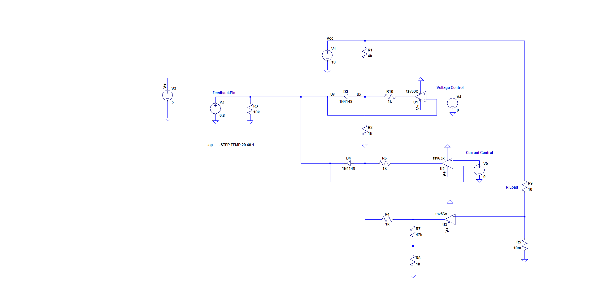

Hallo zusammen
Auf den Feedback-Pfad eines Schaltreglers (LTC3891) füge ich über einen
DAC und einen OPV als Impedanzwandler einen Offset hinzu. Damit kann ich
die Ausgangsspannung des Schaltreglers steuern. Damit der Strom auch
variable begrenzt werden kann, wird über einem Shunt die Spannung
gemessen und auch in den Feedback-Pfad des Schaltreglers addiert.
Um jeweils die höhere von beiden Spannungen (U-Regelung oder I-Regelung)
auf den Feedback-Pin des Schaltreglers wirken zu lassen, sind die beiden
Pfade mit Dioden entkoppelt.
Diese Schaltung funktioniert, aber die Ausgangsspannung schwankt
abhängig von den Temperaturen der Diode um max 1V. -> Wenn sich die
Diode z.B auf Grund der Verlustleistungen auf der Leiterplatte um 10
Grad Celsius erwärmt, dann sinkt die Vorwärtsspannung um 10*2mV = 20mv.
Wegen des Spannungsteilers der Ausgangsspannung auf den Feedback-Pin
wird diese Spannungsänderung um Faktor 20 auf den Ausgang verstärkt ->
Ausgang ändert um 400mV.
Wie könnten die Vorwärts-Spannungs-Änderungen der Dioden
Temperatur-Kompensiert werden?
Würde die Temperaturkompensation mit einer Diode (D9 im Schema) zwischen
R21 und R22 funktionieren?
Vielen Dank für eure Hilfe.

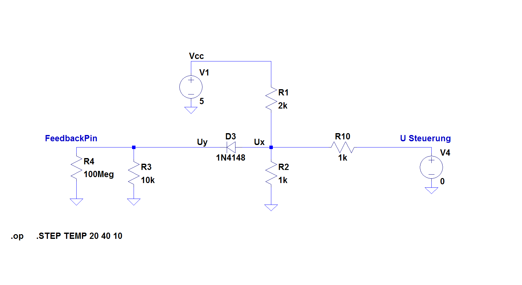

Das Schema im Anhang stellt das Problem vereinfacht dar.
Spannung Uy liegt am Feedback-Pin an. Der Feedback-Pin hat einen
Eingangswiderstand von etwa 100 Mega Ohm, deshalb ist zusätzlich noch R3
mit 10k Ohm parallel geschaltet.
Über die Quelle V4 kann eine Spannung auf den Feedback-Pin addiert
werden. Die Quelle Vcc stellt den Ausgang des Schaltreglers dar.
Am Feedback-Pin müsste man sich korrekterweise eine Spannungsquelle mit
0.8V vorstellen, weil der Schaltregler seinen Ausgang so regelt, dass am
Feedback-Pin immer 0.8V anliegen.
Wenn durch das erwärmen der Diode die Spannung am Punkt Ux sinkt, dann
müsste der obere Widerstand des Spannungsteilers (R1) um diese Spannung
verkleinert werden oder der untere Widerstand (R1) um diese Spannung
erhöht.
OP #4390941
Genau das verstehe ich nicht :-)
Die beiden Diode auf den Feedback-Pin müssen vorhanden sein, damit die
Spannungs und Strom-Regelung unabhängig funktionieren.
Ist die Meinung von Alexxx, die beiden Dioden um zu platzieren, damit
die Dioden Vorwärtsspannungen von den OPs kompensiert werden?
(Umplatzieren vom Feedback-Pin direkt an die Ausgänge der OPs)
Oder sollen Zusätzliche Dioden beim OP hinzu gefügt werden?

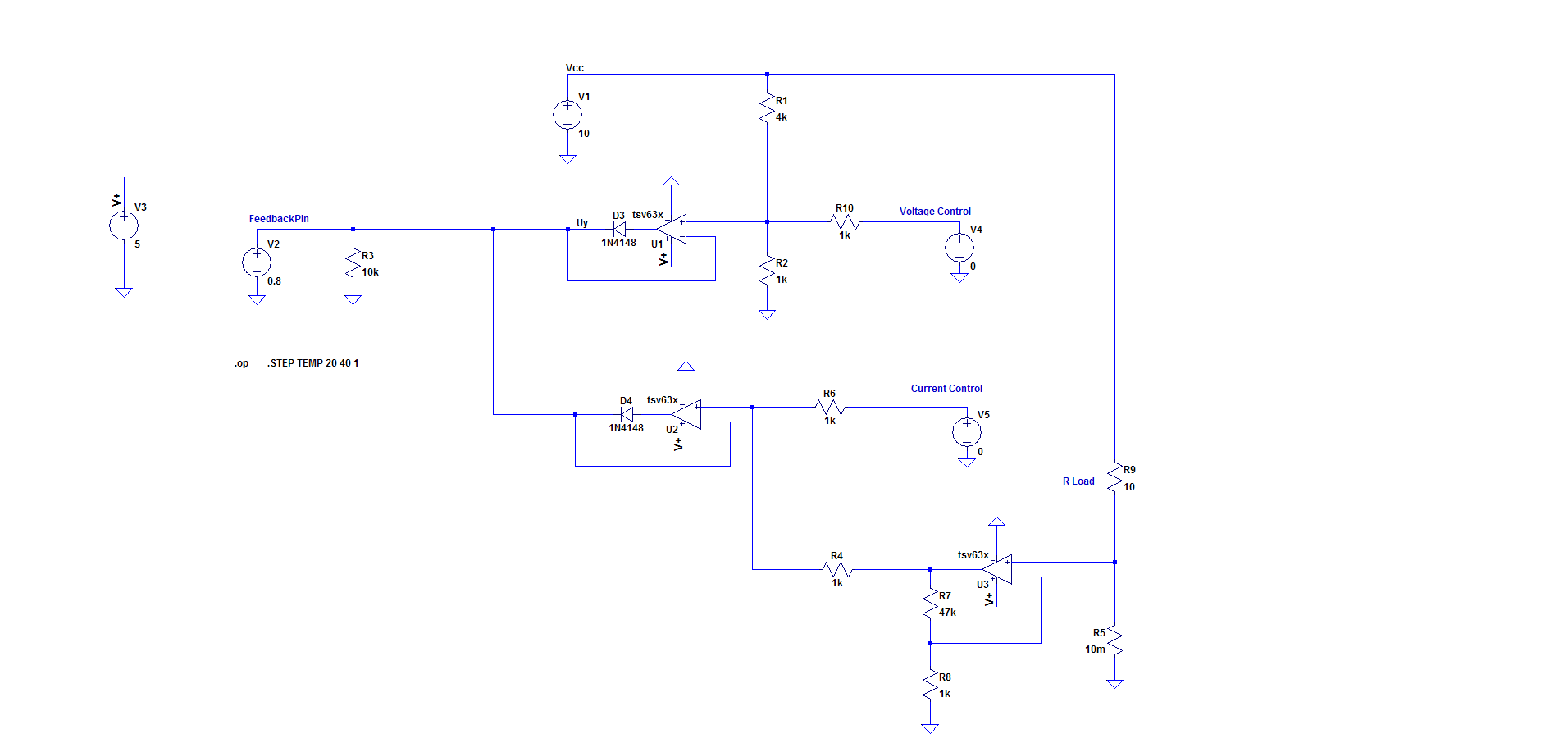

Nicht die Dioden sollen umplaziert werden. Du sollst den (-) Eingang der
beiden Puffer-OPV jeweils nach den Dioden anschließen.
Im Prinzip wie beim Einweg-Präzisionsgleichrichter mit OPV. Beispiel
hier: http://www.vias.org/mikroelektronik/oa_gleichrichter.html
Dadurch daß die Gegenkopplungsschleife des OPV erst nach der Diode
geschlossen wird, kompensiert der OPV die Flußspannung der Diode.
Du schaltest dann einfach zwei solche Gleichrichter ausgangsseitig
zusammen. Der mit der höheren Ausgangsspannung gewinnt.

Im Anhang ist das Schema so wie ich den Vorschlag von Alex verstanden
habe. Wenn es nicht stimmt, korrigiert mich bitte.
Meiner Meinung nach müssen bei dieser Variante aber die beiden
Summationspunkte (Punkt zwischen R21 R22 und R23 R24) vor die beiden
Puffer OPVs verschoben werden. Also an die nicht-invertierenden Eingänge
der Puffer OPVs.
Sonst würden die OPVs die Spannung nach den Dioden auf die Spannung an
ihren nicht-invertierenden Eingängen ausregeln. Damit hätte der
Spannungsteiler vom Schaltregler-Ausgang und der Strom-Messverstärker
keine Wirkung mehr.
BlueAudio schrieb:
> Genau das ist aber Quatsch. Wenn du die Dioden in die Regelschleife des
> OPs einbindest und dann beide Ausgänge verbindest Regeln sich die OPs
> gegenseitig ins Nirvana.
Gegenseitig totregeln können sich die OPVs meiner Meinung nach nicht,
weil der mit der jeweils höheren Spannung am nicht-invertierenden
Eingang gewinnt (der andere steuerte gegen die negative
Versorgungsspannung, in diesem Fall Masse).
Nein. Der OPV der gewinnt, hat eine geschlossene Regelschleife (vulgo:
Eingangs-Differenzspannung von 0). Der andere wird seinen Ausgang in
Richtung negativer Anschlag bringen, weil er eine negative Eingangs-
Differenzspannung sieht. Das ist aber ok so.
Der einzige Fall in dem das stören würde, wäre wenn der zweite OPV
schnell (also wirklich schnell) nachregeln müßte. Dann würde die
Übersteuerung den OPV langsamer machen als nötig. Das kriegt man mit
dieser Schaltung nicht ausgebügelt. Beim invertierenden Verstärker
schon. Auch dazu muß man sich nur mal die übliche Schaltung eines
(invertierenden) Einweg-Präzisionsgleichrichters ansehen.

Meine Leiterplatte habe ich bereits angepasst. Für die beiden OPVs habe
ich den LTC6246 verwendet. Dieser ist ein Rail-to-Rail Typ, hat ein
GBW-Produkt von 180MHz und einen Offset von max 0.5mV.
Vielleicht ist das GBW-Produkt von 180MHz für diese Anwendung
überdimensioniert, aber der Schaltregler beginnt sicher nicht zu
schwingen, wenn der Feedback-Pfad genug schnell ist (der LTC6246 ist
schnell).
Für den Strom-Messverstärker verwende ich auch den LTC6246. Bei diesem
Schaltungsteil wird das hohe GBW-Produkt benötigt, weil der OPV um
Faktor 50 Verstärken muss.
