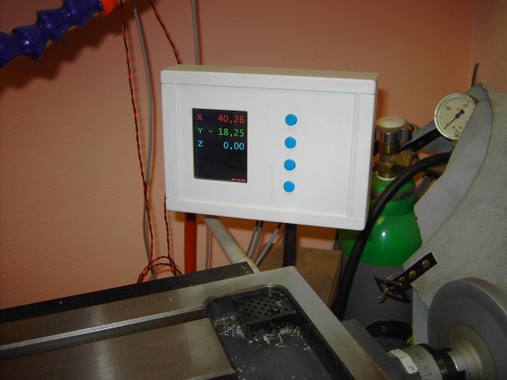

Habe mir mit den Anbaumesschiebern von mw-import eine Positionsanzeige
für die Fräse gebaut:
Die Anbaumessschieber vom mw-import besitzen ebenfalls das 6 mal 4-Bit
Protokoll mit dem Integer-Wert mit separatem Vorzeichen. Allerdings
haben diese leider keine USB-Buchse, sondern irgendwas eigenes. Ich habe
deshalb die vier Leitungen direkt an die Leiterplatte angelötet.
Die Versorgungsspannung der Messschieber liefern bei mir Portpins mit
ein paar Dioden dahinter um auf ca. 1,7V zu kommen.
(Die langen Messchieber haben zwar intern eine CR2032-Zelle mit 3V, aber
direkt dran einen Linearregler um 1,5V zu bekommen.)
Zum Abnullen kann man dann einfach für 1s den Port und damit die
Versorgung auf 0 schalten.

Ach ja, mein Display ist das bekannte 3,2 Zoll TFT aus China bei i-bay.
