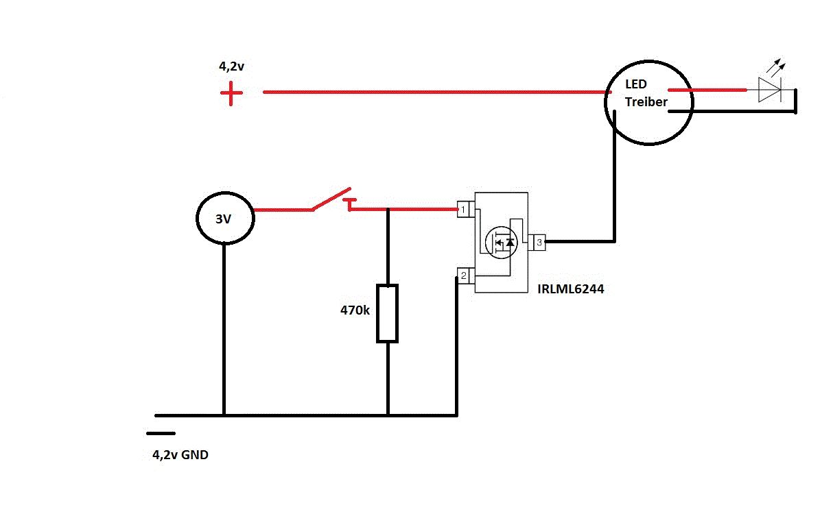

ich bin gerade beim umbauen einer Taschenlampe die einen neuen LED
Treiber bekommt. Der Treiber hat verschiedene Modis/Leuchtstufen die
sich durch kurzes oder langes drücken (vorwärts/rückwärts der Modis) und
unterbrechen der Masse über einen Schalter der an der Endkappe der Lampe
sitzt schalten lassen. Da die Lampe aber auch einen vorderen
Seitentaster bekommen soll bräuchte ich einen Taster/Öffner in SMD
Bauform welcher mir die Masse zum Treiber auch vorne in der Lampe
unterbrechen kann.
In der Lampe fließt ein Strom von etwa 6A also bin ich gezwungen das
ganze über einen Mosfet zu schalten, da normale SMD Taster/Öffner einen
solch hohen Strom nicht vertragen. Für die Gate Spannung soll eine 3V
Litium Zelle zum Einsatz kommen.
Also 3V Batterie-->SMD Taster/Öffner--->FET-->Treiber.
Das einzigste was die Schaltung können muss ist Minus schnell und
zeitnah über einen FET zum Treiber zu unterbrechen. Bei nicht drücken
soll über den FET ständig der Strom zum Treiber fließen.
Welche FET`s kämen hier in Frage und wie sollte die Schaltung aussehen?
Das ganze sollte so klein wie möglich werden und der FET so wenig
Widerstand wie nur möglich besitzen um keine großen Verluste am Treiber
zu haben.
Vielen dank schonmal.

Danke,
also quasi so wie ich es oben gezeichnet habe?
Nochmal kurz was ich erreichen möchte:
- Minus soll geschalten werden
- maximal 6A
- durch drücken des Tasters Minus zeitnah unterbrechen
Dann brauche ich nur noch einen Taster der bei gedrückt halten die
Verbindung unterbricht.

Achso das wichtigste fast vergessen...
Wie hoch der Stromverbrauch bei dieser Schaltung ist brauche ich bei
100nA Gate-to-Source Leakage denke ich garnicht zu auszurechnen oder?
Eher ist die Batterie durch selbstentladung im Keller als das sie leer
genuckelt wird.

Vielen dank für die Antworten ;).
Ich habe mir nun mal ein paar von den IRF6201 bestellt.
Auf Empfehlung von Bernd werde ich mir die 3V Batterie sparen und direkt
an der Versorgungsspannung für den Treiber die Steuerspannung für das
Gate abgreifen. So spare ich Platz und kann den etwas größeren IRF6201
unter bringen.
Ich habe aber noch ein größeres Problem...
Es scheint keine SMD Taster als Öffner zu geben, dann fällt das ganze
mit dem Seitentaster ins Wasser :(.
Im Mobilfunk Bereich wird wohl so etwas verwendet aber ich konnte
trotzdem noch nichts finden.
