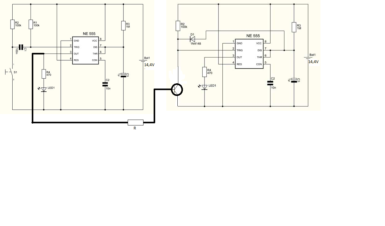

Impulsausfallerkennung, ein NE555 oder MonoFlop an deinem ReedSensor
oder einem Hallschalter wie TLE4905.

von Amateur (Gast)
Wenn Du basteln kannst oder willst:
Ein NE556 (enthält zwei NE555) können entsprechend konfiguriert werden.
Beispiele dazu wie die Beschaltung auszusehen hat und die nötigen
Berechnungen gibt es zuhauf im Netz. Ein 12V Netzteil sollte die
Versorgung sicherstellen, ist aber Verhandelbar. Übrigens: Die
angegebenen ICs gibt es noch im Benutzerfreundlichem DIL-Gehäuse. Kost'
fast nix.

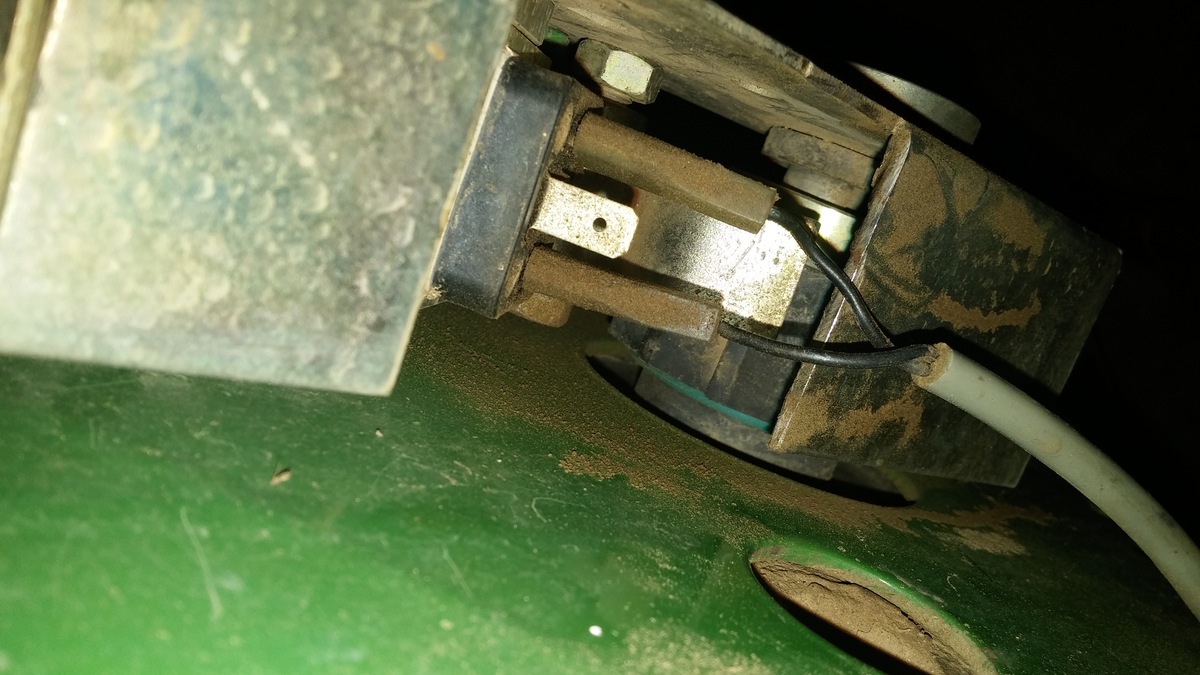

von Benedikt F. (bingo)
also habe versucht, ein Bild anzuhängen, jedoch schauts nicht aus, als
ob es klappen würde.
Ich wollte nicht so viele Infos reinbringen, damit keiner verwirrt ist,
jedoch erklär ich kurz die Umgebung.
Es handelt sich hier um eine Sämaschine, welche ihren Antrieb durch
mitlaufende Räder auf dem Acker erhält.
Drehen sich die Räder, treiben sie die Hauptsäwelle an, welche dann die
Saat über Säräder auf dem Acker verteilt.
Wird jetzt eine Fahrgasse gebildet (dort wird in der Schlepperspur kein
Saatgut eingebracht), ist eine Nebenwelle dafür zuständig, dass 2
Säräder auf der Hauptwelle über Zahnräder gestoppt werden, jedoch die
restlichen weiterlaufen.
Die Nebenwelle läuft im Normalbetrieb mit der Hauptwelle synchron und
wird im Fahrgassenmodus über eine Sperrklinke gestoppt. Diese
Sperrklinke hängt an einem Magnetschalter, welcher über die Steuerung am
Schlepper betätigt wird. Jedoch ist das etwas unzuverlässig aufgrund von
Staub und Dreck.
Nun möchte ich eben die Nebenwelle überwachen und an der Steuerung
mittels einer LED anzeigen lassen, ob die Welle steht oder nicht.
Was für mich logisch klingt, ist die Geschichte mit dem Impulsgenerator
mittels eines NE555.
Ich würde es gerne basteln, da ich es dann kompakt auf einer Platine
verbauen kann, die staubgeschützt in einem kleinen Gehäuse sitzt.
Das hatte ich auch schon überlegt, dann wäre das ganze viel einfacher,
jedoch ist die sicherere Variante die mit Wellenüberwachung.
Auf dem Foto sieht man, dass die Klinke nach unten geht bei "Fahrgasse
aktiv" und die schwarze Verzahnung, welche dann die Sperrung bewirkt.
Nochdazu wird in diesem Bereich mit Hochdruckreiniger gearbeitet.
Daher wäre ich schon für die Variante mit der Welle.
Du hast Recht mit der komplizierten Lösung, jedoch würde ich zur
Veranschaulichung gerne ein 2. Bild hochladen, was jedoch nicht
funktioniert.
Auf dem ersten Bild sieht man den Magnetschalter bzw. die Sperrklinke.
Dort wird mit HDR gereinigt.
Die Welle, welche ich überwachen würde liegt im Inneren der Maschine,
dort ist es viel geschützter verbaut und dort wird auch nicht gereinigt.
wie schon oben geschrieben habt ihr mich jetzt mit den Schaltungen etwas
angefixt :)
Daher möchte ich jetzt auch eine bauen ;)
Was haltet ihr von der Lösung:
1. Impulsgenerator mittels nicht-retriggerbarem Monoflop
Ich hätte das dann mit den oben genannten NE555 bewerkstelligt.
Funktioniert das mit dieser Schaltung:
http://www.ne555.at/2014/index.php/timer-ic-ne555/grundschaltungen/34-monostabile-kippstufe-monoflop.html
Somit hätte ich ja das Signal als Impuls, egal ob der Schalter nur kurz
über die Betätigung (Magnet) fährt oder drauf stehen bleibt.
2. Nachtriggerbares Monoflop / Treppenhaussteuerung
Das hätte ich ebenfalls mit einem NE555 gemacht. Klar könnte ich aus
oben genannte NE556 nehmen, jedoch möchte ich das alles optisch trennen,
da ich wie gesagt nicht aus der E-Branche komme und mich so leichter
tue.
Schaltung hätte ich diese dann genommen:
http://www.ne555.at/2014/index.php/timer-ic-ne555/grundschaltungen/43-nachriggerbares-monoflop.html
Problem ist, dass in diesen Schaltungen mit 5V gearbeitet wird. Kann ich
da dann auch meine max.14,4V drauf schalten oder benötige ich dann
wieder ganz andere Bauteile?
Das NE555 kann laut Datenblatt 16V ab.
So würde ich schnell mal zu Conrad fahren und n paar Sachen inkl.
Breadboard besorgen und bissl ausprobieren.
also habe nun die Schaltung nachgebaut.
Diese hier =>
An und für sich funktioniert sie einwandfrei mit dem Zeit einstellen
usw., nur schaltet meine Schaltung schon, wenn ich den Schließer
betätige und nicht, wenn er wieder geöffnet wird. Also vom Prinzip genau
anderst herum, als sie sollte.
Das stört jetzt nicht für meine Funktion, aber ich finde es seltsam. Ich
habe die Schaltung jetzt nochmal komplett ab- und wieder aufgebaut, um
Verdrahtungsfehler auszuschließen. Jedoch 2x die selbe Funktion.
Kann mir das jemand bitte erklären?
von bingo (Gast)
Kann bzw. will mir hier wirklich niemand helfen?
Dürfte doch für euch ein Klacks sein.
Habe die Schaltung heute nochmals neu aufgebaut und sie funktioniert
auch, jedoch schon bei Signalwechsel von 0 auf 1 und nicht anderst
herum, wie sie eigentlich sollte.
Dachte mir dann, egal, passt ja für mich trotzdem.
Jedoch wenn ich die beiden Monoflops (nicht-retriggerbar & retriggerbar)
zusammenkopple zu einer Fortschalteautomatik, dann macht das zweite
seinen Dienst bei Wechsel am Eingang von 1 auf 0.
Wenn ich wieder beide trenne und meinen Taster als Betätigung nehme
(Schließer), funktioniert's nur bei Wechsel von 0 auf 1.
Ausserdem wenn das 1.Monoflop erneut betätigt wird, während beim 2. die
Zeit abläuft, startet dieses neu, aber mit einer sichtbaren
Unterbrechung der LED. Das sollte doch eigentlich auch nicht
passieren...
Ich hoffe, ihr könnt mir da n bissl unter die Arme greifen.
Gruß Bingo
von HolgerT (Gast)
Benedikt F. schrieb:
> Hallo,
> Diese hier =>
Nein!
Auf der verlinkten Seite steht doch schon im dritten Satz: "Kommt am
Trigger-Eingang ein LOW-Impuls, schaltet der Ausgang für die Zeit
(T=R*C) auf HIGH."
Und beim Schließen des Tasters wird nun mal der Triggereingang
kurzzeitig (für die Dauer, die C1 braucht, um sich über R1 aufzuladen)
auf "low" gelegt. Was also ist seltsam daran?
von bingo (Gast)
Oh Shit.
Das ist mir jetzt peinlich.
Vielen Dank für den Hinweis ;)
Könntest du mir bitte noch bei dem 2. Problem helfen?
Bezüglich, wenn die 2. Schaltung abläuft und währenddessen kommt ein
erneuter Impuls von der 1.Schaltung, dass dann die retriggerbare nicht
durchläuft (also die LED) sondern eine kurze Unterbrechung zeigt. Ich
hatte gedacht, dass die um die eingestellte Zeit T verlängert wird
(Treppenhauslicht). Im Treppenhaus unterbricht ja das Licht auch nicht
bei einem erneuten Tastendruck...
von HolgerT (Gast)
Dieser Impuls ist High? Andernfalls könnte die LED der ersten Stufe ja
nicht leuchten. Der 2. Monoflop braucht aber einen low-Impuls.
Zeige den kompletten Schaltplan der aufgebauten Schaltung. Und ein Bild
des Aufbaus. Alles andere wird Rätselraten.

Soviel schon mal vorab: Es kommt ein High am Eingang an. Da liegt der
Hund begraben. Ich müsste also im Prinzip für das 2. Monoflop auch etwas
wie einen Taster nehmen, damit dieses vom 1.Monoflop getriggert wird.
Mir ist dabei ein Transistor als Schalter eingefallen.
Aber ich erkläre dann morgen mehr ;)

also habe mal meine Schaltung angehängt.
Ich würde es so mit einem Transistor als Schalter bewerkstelligen, damit
die 2. Stufe auch geschalten wird.
Baue ich die 1. oder 2. Stufe solo auf, funktionieren sie astrein, wenn
ich sie einfach so zusammenkopple, dass ich Ausgang 1 auf Triggereingang
von 2 lege, funktioniert sie nicht mehr so richtig, was für mich ja
jetzt auch Sinn macht wegen dem High-Level.
Sie sollen so funktionieren, dass die 1. Stufe einen definierten Impuls
liefert und die 2. Stufe dann nur noch eine LED zur Anzeige betreibt,
wenn Impulse von der 1. Stufe eintreffen und nach einer einstellbaren
Zeit (Poti) dann abfällt, sobald keine Impulse mehr eintreffen.
Ich bin der Meinung, dass das so wie in meinem Bild dargestellt
funktionieren müsste/könnte :)
Als Transistor habe ich noch einen BC547C rumfliegen, welcher max.100mA
abkann, was aber reichten sollte.
Die Schwellenspannung liegt laut Datenblatt bei ca. 0,9V, welche ich
durch den Vorwiderstand R herbeiführe.
Was meint ihr, kann das so klappen?
Ich würde später dann mal den Transistor bissl durchprobieren um ihn
etwas zu verstehen ;)
Gruß Bingo
Edit:
Die Widerstandswerte für R3 bzw. Kondensator3 sind natürlich falsch,
aber die habe ich mir schon berechnet und funktioniert auch astrein ;)
