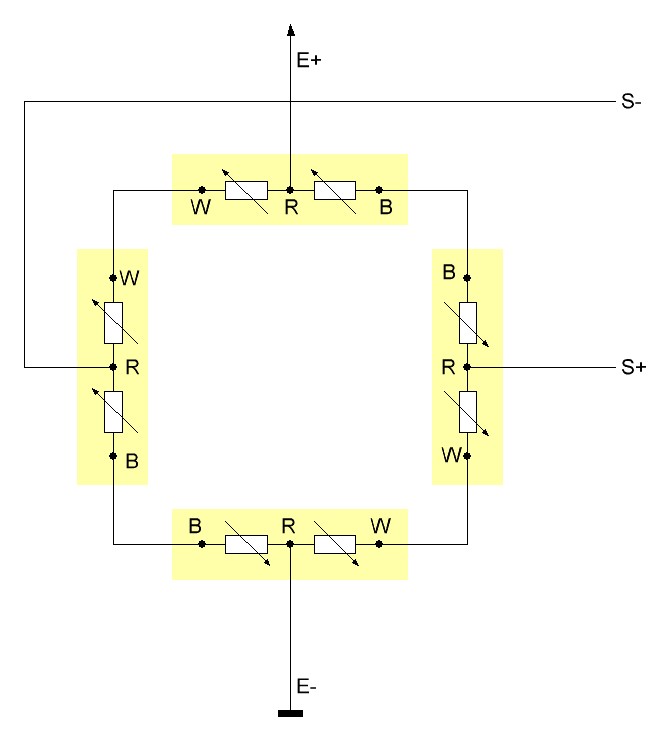

es gibt hier einige Berichte über DMS aus Personen-Waagen und wie man
diese auswerten kann, leider wird nirgends darauf eingegangen wie die
vier DMS-Module mit den drei Anschlüssen zusammen geschaltet werden, um
die Werte alle vier Sensoren als Summe nutzen zu können ... hier die
Lösung:

Auf den Bilder ist zwar eine voll-Brücke mit den 8 Widerständen gezeigt,
aber ohne Anschluss-Kennungen (Kabel-Farben) oder wie rum die Teile
angeschlossen werden müssen ...

Es gibt keine Vollbrücke mit 8 DMS. Eine Vollbrücke hat 4 DMS. In dem
Thread geht es um 4 Halbbrücken, wie dem Text auch zu entnehmen ist.

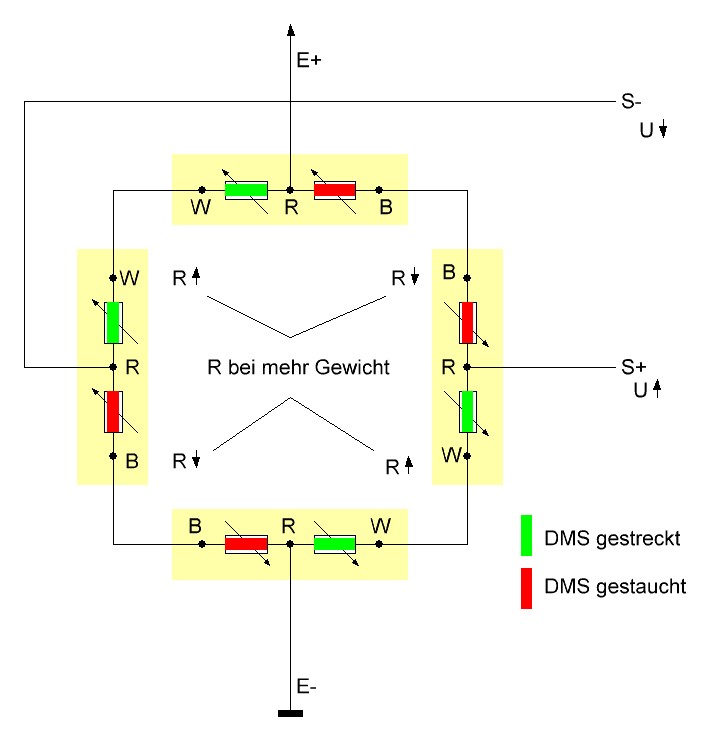

Da wird aber auch nur auf eine Messbrücke mit 2 gestrecketen und 2
gestauchten DMS eingegangen ...
Die Mess-Sensoren, so wie die in einer Personen-Waage verwendet werden,
haben in jedem der 4  Sensoren eine DMS die gesteckt (W/S) und eine die
gestaucht (S/B) wird ...
wenn man mal genau hinsieht, werden immer zwei gleich wiegende DMS in
reihe geschaltet, die man auch als eine DMS sehen kann und schon sind
wir bei 4 DMS in einer Vollbrücke ...
#4393861
Danke, WoMo,
erst durch das Schaltbild, in dem die Belastungsart der DMS mit
aufgeführt ist (Zug, Druck als Farbe) ist etwas Aussagekräftiges
entstanden.
Wenn man daran noch ein China-Modul "pressure weight module" (mit dem IC
HX 711 anschließt,einem 24-bit AD-Wandler für DMS-Brücken) hat man schon
genug zum spielen.

Die hohe Genauigkeit billiger Personenwaagen wird u.a. dadurch
erreicht, das unmittelbar vor der Messung genullt wird. Das ist
bei Deiner Anwendung wohl nicht möglich. Dazu kommen vermutlich
noch grössere Temperaturschwankungen. Ich vermute mal, da kommt
noch viel Arbeit auf Dich zu...
