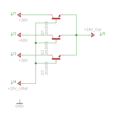

ich möchte drei verschiedene Gleichspannungen zusammenführen. Würde die
angehängte Schaltung prinzipiell funtionieren? Die Bauteiltypen und
Spannungswerte bitte außer acht lassen habe einfach ieinen aus der lib
genommen. Ich weiß, die Verlustleistung von Q2....
U_CE_Q1: ca. 1V
U_CE_Q2: ca. 25V
U_CE_Q3: ca. 5V
Wie teilen sich die die Kollektorstöme auf?
Hängt das von R_i der Spannungsquellen ab?
Ich drehe mich geade im Kreis und kommen auf keinen grünen Zweig....
Wer kann helefen?

Um etwas mehr auf die Schaltung einzugehen:
Die Spannung am Emitter jedes Transistors ist ca 0,7V geringer, als an
der Basis. Unabhängig von den drei Generatorspannungen wird dein Ausgang
daher ca 24,3V liefern, wenn die Basis-Spannung 25V beträgt.
Wie sich die Ströme aufteilen, hängt von den parasitären Widerständen
der gezeichneten und nicht gezeichneten Bauteile ab. Kann man also nicht
berechnen oder abschätzen.

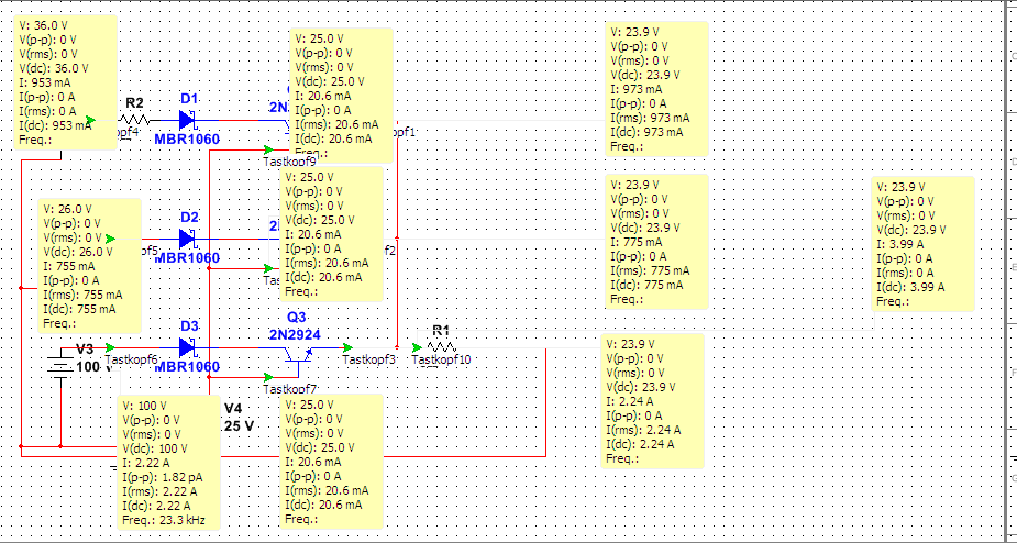

Gast #4391537
Danke für Eure Hilfe. Dass da noch viele viele Bauteile fehlen und man
die Basen nicht zusammenhängt ist mir schon klar. :-)
Ich habe die Schaltung einmal simuliert. Wenn die Eingangsspannungen in
etwa gleich sind, sind auch die Ströme in etwa gleicher Größenordnung.
#4391558
Das ist auch klar, da in der Simulation alle Transistoren identisch
sind.
Im wahren Leben hast Du aber Exemplarstreuungen,
Temperaturabhängigkeit...
Das Ergebnis ist dann eher zufällig.

Gast #4391886
Gib jeden Transistor einen Emitterwiderstand, dann
verteilen sich die Ströme etwa zu gleichen Teilen
auf alle Transistoren. So etwas macht man auch bei
Parallelschaltung von mehreren Transistoren um eine
höhere Gesamtverlustleistung zu erzielen, wenn man
so einen großen Einzeltransistor nicht hat. Das sieht
man öfters  in Stromversorgungsgeräten die eien hohen
Strom liefern sollen.

Persönliche Seite #4392230
Ja hmm die ursprüngliche Schaltung würde wohl schon drei Spannungen
zusammen führen ... Allerdings wie schon angemerkt wurde, ist der
Ausgang dann 24,3V. Die Differenz zu 24,3V und der jeweiligen der drei
Eingangsspannungen wird über den jeweiligen Transistor in Wärme
verbraten. Die Ströme über die drei Transistoren sind bestimmt nicht
gleich verteilt.
Nicht sehr effizient ...
Wär interessant, wer die Spannungen erzeugt und weshalb man das zusammen
führen möchte und wie hoch die Ströme sind usw usf
