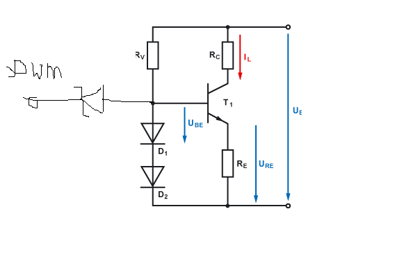

Kurz und knapp, kann ich eine KSQ aus einem Transistor und 2 Dioden
bestehend dimmen?
Am liebsten mittels PWM, bspw. mit einem PNP Transistor anstatt einer
der 2 Dioden.
Meine Befürchtung ist, dass die LEDs durch den hohen Einschaltstrom, der
bei der PWM ja dann öfters auftritt, Schaden nehmen.
(Firma: matzetronics) #4392675

Den 'Einschaltstrom' fängt ja im Normalfall deine KSQ ab, die simple
Transistor/2 Dioden-Schaltung hat ja erstmal keine Bauteile, die sie
verlangsamen würden. Nebenbei, wo soll denn dieser Einschaltstrom
herkommen? Meinst du die ansteigende Flanke der PWM?
Mein Vorschlag wäre, das du das ganze mal unter Laborbedingungen
ausprobierst - sollte aber klappen, wenn du da keine Elkos in der KSQ
verbaust, die das ganze aus dem Tritt bringen.

Ja. Am einfachsten ist Ein- und Ausschalten (PWM), analog geht aber
(blöd) auch.
> der 2 Dioden.
Nö, der Transistor schließt die Dioden kurz -> Strom aus.
Nö. Es tritt kein Überstrom auf, "Einschaltstrom"=Betriebsstrom.

Perfekt, danke. Dachte bevor die Spannung an RE aufgebaut ist, wegen
Kapazitäten oder Schaltzeiten, aber das scheint ja vernachlässigbar zu
sein. Bedenken kam mir weil ich eine PWM von >1kHz in Erwägung ziehe.
Weiß nicht ob ich das richtig verstanden habe, aber statt der Diode D2
hätte ich einfach einen PNP Transistor eingebaut, der den gewünschten
Spannungsabfall auch bringt und zu gleich PWM ermöglicht.

Das funktioniert nicht. Mit einem Transistor in Reihe zu D1 springt die
Spannung an der Basis (und damit auch der Kollektorstrom) auf einen
großen Wert -> LED defekt. Notfalls kann man mit einem PNP beide Dioden
nahezu kurzschließen, aber richtig auf null geht der Strom nicht. Besser
geht das mit einem NPN.

Du willst eine Diode einsparen indem du einen zusätzlichen Transistor
verbaust?
Die clevere Schaltung hat Arno oben genannt. Und ich habe sie dir auch
schon vorher in einem anderen Thread gezeigt:
https://www.mikrocontroller.net/attachment/preview/131343/page_snapshots/001.png
Der 2SD1802 ist da der Schalttransistor, der die LED mit ~ 350mA
versorgt. Die 350mA ergeben sich aus dem 2R Emitterwiderstand und der
BE-Schwellspannung des BC847 von 0.7V. Statt des BC847 kannst du
natürlich auch 2 Dioden da rein bauen, aber besser wird dadurch nichts.
Der 1K Widerstand ist so bemessen, daß der Schalttransistor genügend
Basisstrom bekommt um die 350mA schalten zu können. Konkret sind es hier
ca. 3.5mA. Das reicht beim 2SD1802, weil der eine recht hohe
Stromverstärkung hat. Gleichzeitig könnte ein Ausgang des ATmega8 auch
mehrere solche Stufen ansteuern. So über den Daumen bis 10 Stück.
Falls das nicht reichen sollte, kann man Treiber dazwischenschalten.
Oder man verwendet statt eines Bipolartransistors einen Logic-Level
MOSFET oder einen Darlington-Transistor. Dann kann man den 1K Widerstand
größer machen und mehr Stufen parallel ansteuern.

Da ich das ganze 16x brauche hänge ich an der Schaltung mit Dioden,
sonst bräuchte ich anstatt der 2 Dioden ja 16 weitere Transistoren.
Dann wird es wohl auf ein paar Darlingtons hinauslaufen, danke.
Das ergibt keinen Sinn. Die Schaltung mit Dioden ist kein bißchen besser
parallel zu betreiben.
