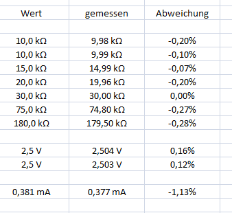

Ich habe zur Zeit ein Metex ME-31 und habe eben ein paar Probemessungen mit 0,1% Widerständen und zwei 0,1% Spannungsreferenzen durchgeführt. Ich bin erstaunt, wie gut das Gerät ist, siehe Bild.

Mir geht es darum, die Kalibrierung eines 10bit ADC zu überprüfen und ggf. anzupassen. Und zwar im Bereich von 3 bis 15 V. Ich werde zunächst mal mein Metex durchmessen, wenn es in diesem Bereich nicht mehr als 0,15% abweicht, ist das richtig gut für das Instrument und der Kauf eines neuen DMM hat etwas Zeit. Ein Tischgerät ist mir zu groß. Und viel mehr als 300 € möchte ich auch nicht ausgeben.
