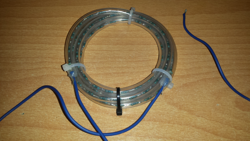

zur Überprüfung / Kalibrierung eies Istolationsmessgerätes suche ich
Testwiderstände >> 1 GOHM, die für min. U = 2 KV ausgelegt sind.
Aktuell habe ich mir 100 Widerstände 10 M 1 % 0,6 W zusammengelötet,
komme so auf 1 GOhm.
Fertige Widerstände 10 GOhm oder 100 GOhm wären gut... Gibt es so etwas
überhaupt.

Dirk F schrieb:> Aktuell habe ich mir 100 Widerstände 10 M 1 % 0,6 W zusammengelötet,> komme so auf 1 GOhm.
Ist nicht das Schlechteste.
Du solltest die Widerstandskette noch in einen isolierenden Schlauch
stecken, sonst stimmt wegen evtl. einsetzenden Sprühentladungen das
ohmsche Gesetz nicht mehr.

Hallo TK,
danke für das Angebot.
Aber da nehme ich doch lieber meinen 1GOHM 1 % selbstgebastelten
(Anlage).
Habe eben in der Bucht einen 10 GOHM bestellt.

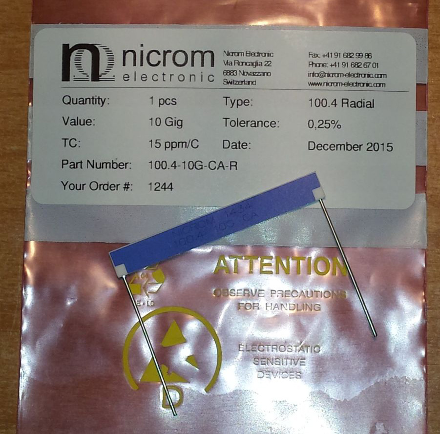

Dirk F schrieb:> Hallo zusammen,> habe heute meinen Testwiderstand 10 GOhm 0,25% erhalten (s.Anlage)> Alles Bestens.... (Fa. Nicrom)
Hast Du den als Privatmann bekommen?
Dirk F schrieb:> habe heute meinen Testwiderstand 10 GOhm 0,25% erhalten
Hält wieviel Spannung aus?
Du solltest das Teil nur mit Wollhandschuhen oder Fingerlingen
anfassen, sonst ist die Genauigkeit bald Geschichte.
Hp M. schrieb:> Hält wieviel Spannung aus?>> Du solltest das Teil nur mit Wollhandschuhen oder Fingerlingen> anfassen, sonst ist die Genauigkeit bald Geschichte.
hab den Widerstand mit 2KV ausgemessen.
Wie viel er maximal aushält, weiß ich nicht.
Danke für den Tipp !
Dirk F schrieb:>> Du solltest das Teil nur mit Wollhandschuhen oder Fingerlingen>> anfassen, sonst ist die Genauigkeit bald Geschichte.
Vor allem bei 0,25%. Da reichen ja 4 Tera Ohm parallel um den aus der
Toleranz zu bringen :)
Dirk F schrieb:> hab den Widerstand mit 2KV ausgemessen.
Und kommt mit... sagen wir mal 1kV... das gleiche Ergebnis raus?
Vielen Dank für die Messung!
Wenn ich mich nicht vertan habe sind das ja ungefähr 2,4ppm/V (angegeben
sind typisch 0,7ppm/V) wobei hier der TK ja auch noch berücksichtigt
werden muss. (Mal ganz abgesehen von den Fehlern die noch so in der
Messtechnik stecken).
Werner H. schrieb:> ...Wasche den Widerstand mal mit reinem Alkohol und messe nach Trocknen> nochmal.
Warum ? Der ist nagelneu und noch nie an der Oberfläche berührt
worden....
DirkF schrieb:>> ...Wasche den Widerstand mal mit reinem Alkohol und messe nach Trocknen>> nochmal.>> Warum ? Der ist nagelneu und noch nie an der Oberfläche berührt> worden....
Würde eh kaum was ausmachen. Die o.g. Unterschiede stammen wohl eher von
beginnenden Koronaentladungen...

Werner H. schrieb:> Versuche es trotzdem - wenn sich nichts ändert, ok - wenn doch, war da> ein Belag.
Das würde ich dann aber auch wirklich nur mit einem sehr reinen Alkohol
machen. Bei der Spiritusflasche aus dem Baumarkt hätte ich da Angst es
nur zu verschlimmern. Also eher IPA von KontaktChemie oder sehr reines
Isopropanol aus der Apotheke oder so.
Uwe S. schrieb:> Die o.g. Unterschiede stammen wohl eher von> beginnenden Koronaentladungen...
An Koronaentladungen habe ich dabei noch gar nicht gedacht. Wobei der
Widerstand auf dem Bild schon sehr groß aussieht. Und man könnte ja auch
die Beine etwas nach außen Biegen um Spitzen so weit wie möglich
voneinander zu trennen.
Ich hätte die Messergebnisse eher Spannungskoeffizentem, negativen TK
und/oder dem Messgerät zugeschrieben.
Viele Grüße
Philipp
PS: Wahrscheinlich ist Dirk schon lange da, wo er hin wollte, ansonsten
könnte man ja mal versuchen ob man durch eine Messung den negativen TK
bestätigen kann.
Philipp C. schrieb:> ansonsten> könnte man ja mal versuchen ob man durch eine Messung den negativen TK> bestätigen kann
Also habe eben einen kleinen Temperaturversuch gefahren:
1KV / 22°C : R=10,041 GOHM
1KV / ca. 50°C : R=10,034 GOHM (Fön draufgehalten)
Aber die Genauigkeit des Widerstandes ist vollkommen ausreichend, wenn
man überlegt, dass handelsübliche Isolationsmessgeräte mit ca. 5 %
angegeben werden.....
War auch nur so aus Interesse.
