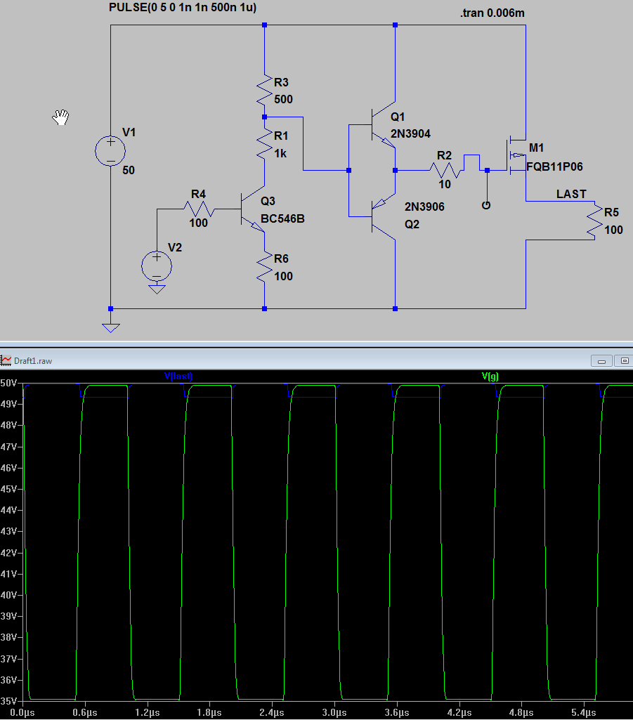

Hallo Zusammen,
ich versuche seit einiger Zeit in LTspice die Ansteuerung eines P-FET‘s
zu simulieren und komme nicht so recht weiter.
Es existieren etliche Schaltungen und ich habe gefühlt schon alle
ausprobiert, aber immer dasselbe Problem.
Ich kann den FET nicht abschalten!
Anbei eine Schaltung mit dem Verlauf am GATE (Grün) und an der LAST
(Blau).
Sieht vielleicht jemand auf Anhieb den Fehler?
Danke und Gruß
Rainer
> zu simulieren
Nur mal so nebenbei: so ca 50V am Gate, das mag nicht jeder FET.
Hab mir deinen FET allerdings nicht genauer angeschaut ......
In der Simulation mag das ja noch funktionieren aber wenn du ihn
real betreibst gelten nochmal andere Gesetze ....

Rainer S. schrieb:
> Habe nicht damit gerechnet, dass die Modelle in LTspice unterschiedlich
> orientiert aufgebaut sind.
Was meinst Du mit "unterschiedlich orientiert"?
Für mich ist das ein normales P-FET-Symbol.
@FETBruzzler:
Wohl eher -50V. Das Datenblatt sagt +-25V erlaubt. Muss man dann, wie Du
drauf hingewiesen hast, noch begrenzen.
Gast #4393604
Nur mal so nebenbei: es sind nur 15V.
Aber trotzdem ist die Schaltung und ihre Dimensionierung Mist.
R1 und R4 sind überflüssig. R6 dimensioniert man so, dass ein
Emitterstrom von 10...20mA fließt, R6~300R. R3 dimensioniert man so,
dass daran die gewünschte Gate-Spannung (~15V) abfällt, R3~1K.

Rainer S. schrieb:
> sgd schrieb:
>> Source und Drain vertauscht.
Keine Ahnung was du damit sagen willst. Welcher Anschluß am MOSFET was
ist, erkennt man am Symbol und nicht an der Orientierung. Der Anschluß
mit dem Pfeil ist Source, vollkommen egal ob der auf der Zeichnung nun
oben oder unten, links oder rechts ist.
OP #4393701
Ist mir bewusst, habe nur etwas mit den Werten gespielt (vor
Verzweiflung).
Hast natürlich Recht. Bin noch nicht vertraut mit Spice und hatte bis
jetzt nur P-FET‘s mit der Anordnung:
G=links, S=oben und D=unten. Habe dummerweise nicht auf das Symbol
geachtet.
Danke und Gruß
Rainer
