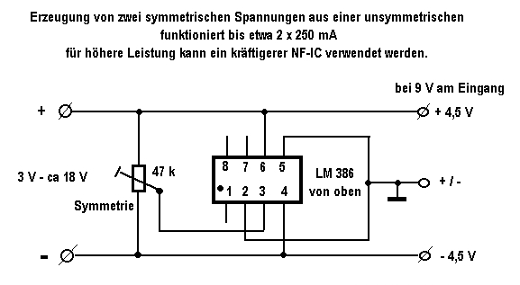

es geht darum DC-Motoren wechselweise in beiden Drehrichtungen
anzusteuern. Dazu wäre eigentlich für jeden Motor eine H-Brücke
erforderlich.
Um den Aufwand zu minimieren (es sind 14 Motoren anzusteuern) würde ich
allerdings lieber je Motor nur eine Halbbrücke einsetzen und das andere
Ende auf die halbe Betriebsspannung hängen.
Die Motoren werden mit 3 bis 5 Volt betrieben, die Stromaufnahme liegt
bei 7A, Blockierstrom etwa 12A.
Kennt jemand eine geeignete Schaltung um aus 12 Volt 2 x 6Volt(oder 5)
zu machen, bei einer Strombelastbarkeit von ca. 20 bis 25 A?
Die Verlustleistung bei laufendem Motor spielt keine Rolle!
Die Motoren laufen nur kurz (<2sec.) und selten (10-100 mal am Tag)und
noch seltener mehrere gleichzeitig.

Natürlich mit einem Power Operationsverstärker der 12A abkann bzw. mit
nem normalen OPV mit 2 Diskreten Endstufentransistoren am Ausgang.
http://www.elektronik-kompendium.de/public/schaerer/endstu_t.htm

von Spannungsteiler (Gast)
Das ging ja schnell. Vielen Dank für die zahlreichen sinnvollen
Antworten!
@uwe:
Vielen dank für die Links, so in etwa hatte ich mir das vorgestellt.
Insgeheim hatte ich ja auf ein fertig dimensioniertes Beispiel mit
diskreter 20 A (oder so...) Endstufe gehofft. Habe hier noch einige
BUV20 rumliegen, die sollten dafür brauchbar sein.

> Niemand macht so einen Unsinn, daher gibt es das nicht.
Doch, ich mache das! Gestern Nachmittag Lochrastertechnisch aufgebaut.
Funktioniert zur vollsten Zufriedenheit! LM358/2N3771 - Plan als
Bleistiftskizze verfügbar. Falls gewünscht... Aber so etwas brauche ja
nur ich...
Unsinn? Halbbrücken werden seit Jahrtausenden eingesetzt und so
aufwändig ist die Erzeugung einer Mittenspannung nun auch wieder nicht.
Ganz im Gegenteil - eigentlich eher trivial.

von SWR (Gast)
Hier eine einfache Schaltung, besonders geeignet für ältere
Kofferradios, welche eine symmetrische Batteriespannung erforden.
von Harald W. (wilhelms)
Interessant, und davon 100 Stück parallel, um die vom TE
gewünschten 25A zu erreichen?
von Klaus Santa (Gast)
Sollen wir jetzt lachen oder weinen?
Aber immerhin, aus 3V werden +/- 4,5V!
Wer lesen kann ist im Vorteil.
Ansonsten ist das die "klassische" Spannungsteilerschaltung,
die im angegebenen Strombereich sicher funktionieren wird.
Ja klar, aber wenn die 2 x 250 mA nicht gelesen werden, lese ich auch
die 9V nicht ;-)
