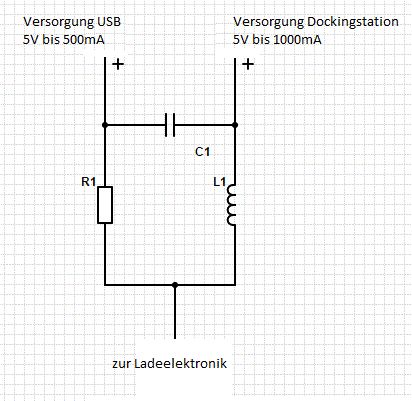

Hallo Leute, erst einmal Danke für euren bisherigen Einsatz. Ich verfolge schon seit längerem das Forum und konnte schon einige Probleme dadurch lösen. Nun habe ich ein Problem und habe mich hier angemeldet. Ich habe ein Sony xperia z1 an dem ich über USB nicht laden kann. Datenübertragung und Erkennung am PC ist natürlich auch nicht möglich. Dieser Sache wollte ich nachgehen und habe das Gerät zerlegt und mich auf die Suche gemacht. Mit Einzelheiten möchte ich euch jetzt nicht langweilen ;) Auf dem Foto (leider nicht von mir) fehlt der Kondensator (ich hoffe es ist auch einer!) der kurz vor dem Messpunkt liegt (rote Linie / + von USB). genau dort ist der Stromkreis natürlich unterbrochen und eine Ladung unmöglich. Nun zu meiner Frage. Was genau ist das für ein Bauteil? Es sind mit einer Lupe keine Codes sichtbar. Ich gehe wie oben schon geschrieben von einem Kondensator aus. Nur welchen Ersatz muss ich kaufen? Vielleicht kennt auch einer die Schaltung und kann mir sagen, wie ich ihn konfektionieren kann. Vielleicht als Zusatz, an diese Schaltung kommt noch eine Möglichkeit zum Laden des Akkus an. Von dem magnetischen Anschluss der Dockingstation. Leider muss ich in Foren oft Feststellen, dass man gerne vom Thema ablenkt und Fragen stellt, die nichts mit dem Problem zu tun haben. Deshalb bitte ich euch, dieses zu unterlassen. Vielen Dank im Voraus
Vielleicht noch eine Info. Das auf dem Foto quer eingebaute Bauteil über den oben beschriebenen Fehlenden, kommt auf der rechten Seite die + Versorgung der Dockingstation an.

Frede T. schrieb: > fehlt der Kondensator (ich hoffe es > ist auch einer!) der kurz vor dem Messpunkt liegt (rote Linie / + von > USB). genau dort ist der Stromkreis natürlich unterbrochen Wieso soll der Stromkreis durch einen fehlenden Kondensator unterbrochen sein? Kondensatoren liegen normalerweise parallel an der Spannung und nicht in Reihe.
Na, dann wird es wohl ein SMD-Ferrit sein - vielleicht Serie BLM... http://www.murata.com/en-sg/products/emc/emifil/selectionguide

Das sind sehr wahrscheinlich Kondensatoren. Das kannst du prüfen, indem du auf der Seite, wo USB+ nicht angeschlossen ist, auf Durchgang zu USB- bzw Masse prüfst. Aber den Wert kann man so nicht erkennen. Je nach Spannung, für die sie Ausgelegt sind, kann das alles zwischen 1nF und 10uF sein. Ich würde nur vermuten, dass es auf die USB Spannung - also 5V - konzipiert ist. Die Kondensatoren würde man dann vlt. für 10V auslegen, wenn mans drauf anlegt vlt. auf 6.3V. Von der Größe der Bauteile her, würde ich dann so 1 bis 10uF annehmen. So nahe am Eingang dienen die aber sicher der Stabilisierung und der genaue Wert ist dann evtl. nicht sooo wichtig. Im Zweifel funktioniert es vlt. sogar ganz ohne. Hinter einem DC/DC Wandler würde ich mir da mehr Gedanken machen.
also der eine Kondensator wäre dann in Reihe geschaltet. Das macht wirklich keinen Sinn. Kann es auch eine Diode sein? Aber von der Farbe her, müsste es fast schon wieder ein Widerstand sein. Irgendwie macht es noch keinen sinn. Von der Dockingstation kommt ja auch 5v an, aber dann durch ein Netzteil. vlt. Strombegrenzung?
Wenn es in Reihe geschaltet ist, kann es eine Induktivität gewesen sein.
Frede T. schrieb: > also der eine Kondensator wäre dann in Reihe geschaltet. Das macht > wirklich keinen Sinn. Kann es auch eine Diode sein? Nein, denn die hätte eine Markierung zur Unterscheidung von Kathode und Anode. Frede T. schrieb: > Aber von der Farbe her, müsste es fast schon wieder ein Widerstand sein. > Irgendwie macht es noch keinen sinn. Induktivitäten sehen in SMD Widerständen zum Verwechseln ähnlich. Ich halte das hier für einen Ferrit, der HF vom USB fernhalten soll und umgekehrt. Könnte man IMO versuchsweise überbrücken, der müsste da eigentlich nur aus EMV Gründen eingebaut sein. Bei Ersatz sollte primär auf geringen DC Widerstand geachtet werden, das Bauteil sieht den vollen Ladestrom und muss daher für mindestens 2 oder 3A ausgelegt sein.

Die meisten der genannten Bedingungen würde eine Stück Draht oder eine Zinn Perle auch erfüllen :)
Sehe ich das Ersatzschaltbild als Sinnvolle Lösung? auch ein Vergleich mit anderen Platinen und der Farbgebung würde dafür sprechen. aber an der Spule messe ich 1kOhm. das kann doch auch wieder nicht sein.
