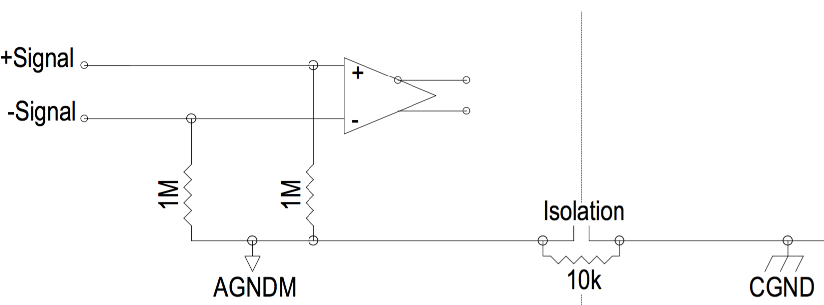

Hochohmige Anbindung an die Masse. Warum?
Gast #4394016
Route 6. schrieb:
> Wieviele Möglichkeiten fallen Dir denn rund um Deine "Skizze" ein?
Bei den beiden 1M habe ich an so einen Art Pull-Down gedacht, wenn
nichts angeschlossen ist. Aber warum man das bruchen könnte, ist mir
auch nicht ganz klar.
#4394023
Weil die sonst auf undefiniertem Potential liegen. Bzw. ein Potential,
welches durch die Biasströme verursacht wird.
Und der 10k soll letztendlich auch nur sicherstellen, daß AGND nicht (zu
sehr) von CGND wegfloated (auch evtl. wegen elektrostatischer
Aufladung).
#4395927
In dem IC sind Transistoren egal ob Bipolartransistor oder Mosfet. Deren
Basis bzw. Gate muss auf eine definierte Spannung innerhalb des
Versorgungsspannungsbereichs liegen. Wenn du nur AC-Kopplung hast oder
die  Eingänge frei in der Luft hängen, dann gibt es keine definierte
Gleichspannung am Eingangspin. Bei ICs mit Bipolar-Transistoren müssen
die Widerstände auf Grund des erheblichen Basistromes sogar relativ
niederohmig (<100kOhm) sein. Bei Mosfets dürfen es auch bis zu vielen
Mega-Ohm sein. Kleinere Widerstandswerte sind aber immer besser da man
dann weniger Offsetfehler wegen Eingangsstrom und weniger
Eingangsrauschspannung hat.
