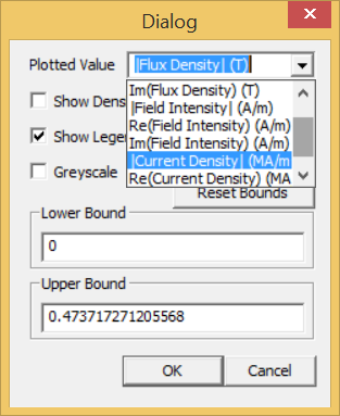

Hallo Zusammen,
gegeben sei das B-Feld (mit Richtungsvektor und Re+Im Teil) innerhalb
eines Leiters bei einer bestimmten Frequenz.
Das Ergebnis des B-Feldes erhalte ich aus einer FEM Simulation, der
Leiter wird mit 1 A bei einer festen Frequenz gespeist.
Die Information der B-Feld liegt mir natürlich an verschiedenen
Positionen innerhalb des Leiters vor.
Kann ich aus dieser Information die Stromdichte an den verschiedenen
Positionen im Leiter berechnen?
Wenn ja wie?
Mein erster Ansatz über die Induktionsspannung I/A *R = B*omega
führte nicht zum Erfolg.
Ich freue mich auf eine Antwort.
MfG Florian

Gast #4394725
Zur Berechnung des B-Feldes muss deine Simulationssoftware die
Stromdichte ja schon bestimmt haben. Kannst du sie dir nicht gleich von
der Software anzeigen lassen? Oben angehängt ist die entsprechende
Auswahlbox von FEMM.
