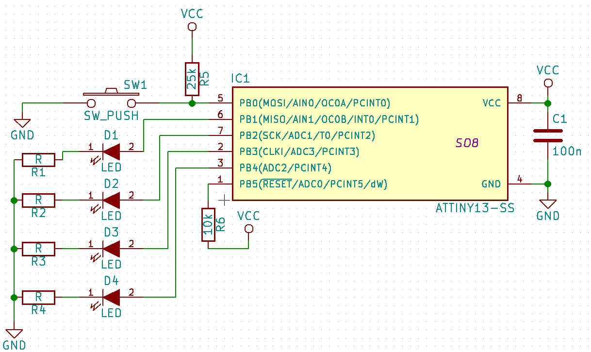

Hi zusammen,
Ich habe den Aufbau wie im Anhang zu sehen.
Nun will ich eigentlich nur das die LEDs mehrmals nach einander (quasi
wie eine Animation) angeschaltet werden.
Nur werden alle LEDS auf einmal eingeschaltet nach dem Einschalten des
AVRs.
Hat jemand eine Idee?
Ich selber bin auch noch nicht so fit mit asm...
G.

Es ist nämlich so: Dein Programm enthält neben mindestens einem
logischen Fehler auch einige Fehler, die aus falscher Benutzung der
Hardware resultieren.
Das wird schon in der Initialisierungssequenz sichtbar, z.B.:
; set direction (0011 1110)
    ldi r16,  0x3E
Schon das simple Durchzählen der gesetzten Bits in der Konstanten und
der Vergleich mit der Zahl der LEDs zeigt sofort, dass hier etwas nicht
stimmen kann. Allerdings: der Fehler ist bezüglich der Funktion
irrelevant, da der Port-Override für den Reset-Pin wohl aktiv ist und
somit zumindest nichts Schädliches passiert.
Es wäre allerdings denkbar, dass du geplant hast, später auch an den
Reset-Pin eine LED zu hängen, dann wäre die Initialisierung korrekt,
aber dann hättest du das zumindest als Kommentar vermerken sollen.
; disable unneeded ADC
    ldi r16,    0x80        ; = 1000 0000
    out ADCSRA, r16
Das ist falsch, das schaltet den ADC EIN, nicht aus. Du kannst die
Ausgabe komplett weglassen, denn der ADC ist nach einem Reset sowieso
disabled.

timer0_compare:
    adiw time_l, 1
    reti
Das verändert die Flags! Du musst sie zu Beginn der ISR retten und am
Ende wiederherstellen, sonst passiert im Hauptprogramm typischerweise
Müll.
Soviel zur Hardwarenutzung, nun noch der logische Fehler im Programm,
der mir sofort aufgefallen ist:
    dec r17
    DOSLEEP 800
    brne Loop2
Das "brne Loop2" macht hier nicht das, was du glaubst, was es täte. Und
wenn du nicht unsinnigerweise das Macro verwendet hättest, wäre dir auch
schnell klar, warum das so ist. Schreibe also den Inhalt des Macros
(natürlich entsprechend angepaßt) direkt an die Stelle des
Macro-Aufrufs, steppe die Sache im Simulator durch und beobachte das
Zeroflag...
Gast #4395774
VIELEN DANK!
Du hast mir wirklich geholfen, das waren einige echt blöde Fehler.
Zusätzlich auch noch der hier:
    ldi r16,    2 ; Compare A match Interrupt
    out OCIE0A, r16
statt
    ldi r16,    (1<<OCIE0A) ; Compare A match Interrupt
    out TIMSK0, r16
Hab erst mal nur die groben Schnitzer korrigiert, jetzt läuft es :)
