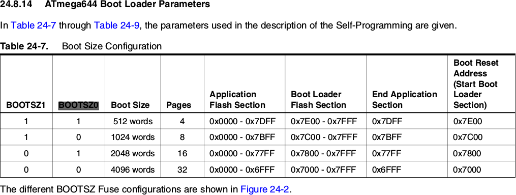

von Karl M. (Gast)
Michael U.,
abgesehen davon, sind die Bereich des Bootloades im Flashspeicher des
Atmega festgelegt.
Siehe Fusebits: BOOTSZ1 und BOOTSZ0 und
Table 24-7. Boot Size Configuration
