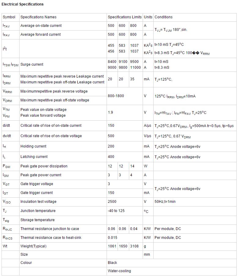

ich bin noch ganz neu im Forum deswegen tut es mir leide wenn diese
Frage bereits gestellt wurde. Wie aus dem Titel schon zu erkennen
brauche ich eine Stromquelle Die 3V und 150mA liefert um einen Thyristor
(MTC 500-18) zu zünden. Die Spezifikationen sind im Dateianhang. Daher
dachte ich an 2x AA Batterien.
Meine Frage lautet daher welche Schaltung ich brauche um den Thyristor
zu Zünden?
Ähhm. Nein.
> um einen Thyristor (MTC 500-18) zu zünden.
Ein Thyristor ist ein stromgesteuertes Bauteil. Er zündet, sobald
genügend Strom vom Gate zur Kathode fließt. Die Größe dieses Stroms ist
abhängig von der angelegten Blockierspannung, von der Temperatur u.v.m.
Und natürlich exemplarabhängig.
Der Wert von 150mA ist dabei der Strom, bei dem jedes Exemplar dieses
Thyristor-Typs unter allen denkbaren Betriebsbedingungen sicher zündet.
Ein reales Exemplar wird sehr wahrscheinlich schon bei deutlich
geringeren Strömen zünden.
Die Gate-Kathoden-Strecke ist ein(!) pn-Übergang, verhält sich also
näherungsweise wie eine Diode. Normalerweise würde man nicht mehr als 1V
Spannungsabfall erwarten, um die besagten 150mA fließen zu lassen. Die
angegebenen 3V sind hier auch wieder mit reichlich Sicherheitszuschlag
bemessen.
> zu Zünden?
Weil die Gate-Source-Strecke keine Strombegrenzung hat, mußt du den
Zündstrom selber begrenzen. Im einfachsten Fall mit einem Vorwiderstand.
Der ist dann so zu berechnen, daß bei der kleinsten Spannung (bspw. die
Spannung einer Batterie sinkt mit dem Entladezustand) und der maximalen
Gate-Flüßspannung von 3V noch mindestens 150mA fließen. Und daß
andererseits bei der maximalen Spannung und der minimalen
Gate-Flußspannung (rechne mal 0.7V) der maximale Gatestrom nicht
überschritten wird.
