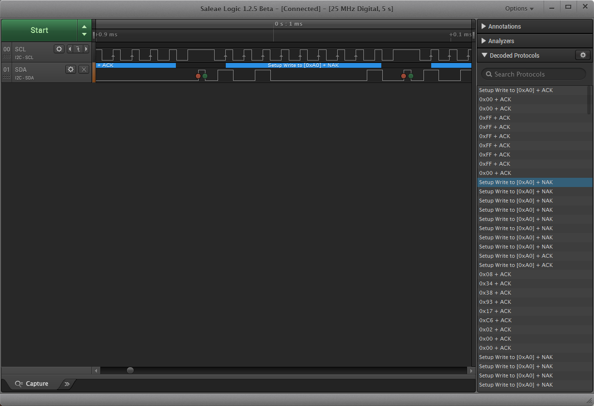

Ich lese das EEProm gerade mit dem µC wieder aus und sehe das das zweite
Byte 0x00 statt 0xFF ist, da ist wohl noch was mit der Programmierung
faul (mbed und eine fertige EEProm Lib. Ich hatte auch den Salea Logic
dran, da sehe ich auch das das zweite Byte falsch rüberkommt.

Jetzt sehe ich gerade das 1 Byte zuviel geschrieben wird, eine 0 an
Adresse 1.

Bin einen Schritt weiter, der Fehler liegt tatsächlich in der EEProm
Lib. Habe jetzt quick and dirty nur 255 Bytes geschrieben und da wird
die Adresse 1 in Ruhe gelassen.
Jetzt erkennt Windows beim Anstecken der Platine einen Pioneer PDP505
:-) Dann wird noch spannend ob das jetzt auch eingebaut im Plasma
funktioniert...
