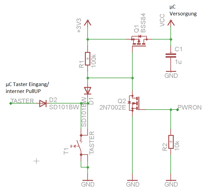

Die Schaltung soll ein Einschalter für eine kleine µC-Schaltung mit
einem ATMEGA328P werden. Der Taster soll zwei Funktionen haben:
1. Einschalten der Versorgungsspannung für den µC
   Wenn der µC PwrPort auf Low gezogen hat, hält er "sich selbst am
   Leben" und kann sich auch selbst wieder abschalten.
2. Wenn der Taster bei eingeschalteter Vcc gedrückt wird, soll der µC
   das über den TestSwPort mitbekommen.
Die eigentliche Einschaltmiemik (alles außer R5/C1) habe ich simuliert -
das scheint zu funktionieren, zumindest theoretisch.
Die Spannung an allen Pins des 328P außer Reset darf maximal 0,5 V
größer als Vcc sein - das könnte ein Problem an beiden Ports werden,
denn im Moment des Einschaltens ist Vcc noch 0.
R5/C1 soll den Anstieg der Spannung am TestSwPort des µC verzögern und
so die 0,5 V - Bedingung einhalten. (Ob die Zeitkonstante ausreicht,
habe ich noch nicht nachgerechnet.)
Für den PwrPort ist mir noch nichts eingefallen, wie ich die 0,5 V -
Bedingung einhalten kann - der liegt im abgeschalteten Zustand permanent
auf Versorgungsspannung.
Wie bekommt man das in den Griff?

Ich würde mir da, um ehrlich zu sein, nicht so große Sorgen machen. Die
Pins haben sicherlich interne Dioden zu Vcc. Über den Widerstand R5
begrenzt du den Strom, der in den MCU hineinfließt. Die (interne) Diode
begrenzt wiederum die Spannung. Wenn du "auf Nummer Sicher" gehen
möchtest, dann schalte doch noch eine externe Diode davor (z.B.
BAT64-04).
Hier gilt das gleiche wie oben. Vielmehr stören würde mich ggf. der
permanente "Leckstrom" (besonders bei Batterieanwendung).
Habe leider gerade keine Zeit dir das aufzuzeichnen. Du könntest über
ein "Wired-Or" (z.B. BAT64-05) sowohl mit deinem Taster, als auch mit
deinem "PwrPort" auf die Basis von Q1 gehen. Dann wäre die "keep-alive"
umgekehrt, der MCU müsste ein HIGH-Signal ausgeben, damit die Schaltung
an bleibt.
Das Problem hier ist nicht diese "0,5V-Bedingung", sondern eher, dass
bei ausgeschaltetem uC, also im spannungsfreien Zustand dieser Pin
eben diese 0,5V haben wird (hierzu einfach mal die Innenbeschaltung
eines solchen Portpins mitsamt den Schutzdioden ansehen und in die
Schaltung einzeichnen) und damit den Mosfet einschaltet, denn
Du solltest für die Selbsthaltung eher am anderen TestSWPort Pin ein
"high" ausgeben, denn das kann ein ausgeschalteter und spannungsloser uC
sicher nicht mehr...

Dein Taster (einseitig an GND; andere Seite mit 2 Schottky-Dioden
Kathoden nach GND) zieht das Gate des FET auf GND (über eine der
genannten Dioden). Parallel Gate nach GND ein NPN (der hält deine
Schaltung eingeschaltet). Die andere Diode (mit Pullup) geht an deinen
uC. Sorry aber der Schaltplan ist momentan nicht erreichbar ;o)

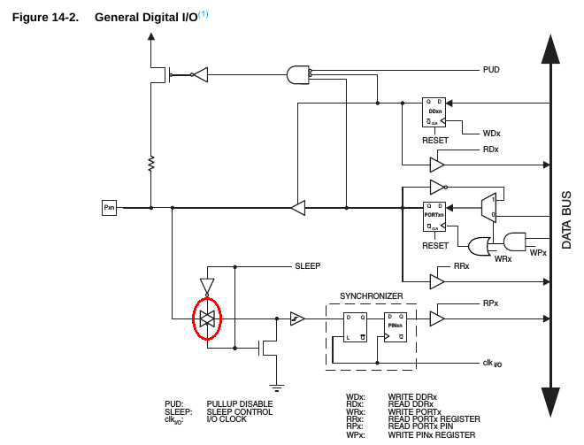

Was verbirgt sich hinter dem rot markierten Symbol im Schaltbild im
Anhang?
(Firma: matzetronics) #4397120
> Anhang?
Kenne ich als Schaltzeichen für einen Analogschalter - da es hier nur um
digitale Signale geht, wird das ein Schalter für den Digital Input sein.
Im Falle des 'Sleep' Signals wird das PIN Signal also abgetrennt und
durch den MOSFet auf Masse gezogen.
> Anhang?
Das ist ein Analogschalter.
