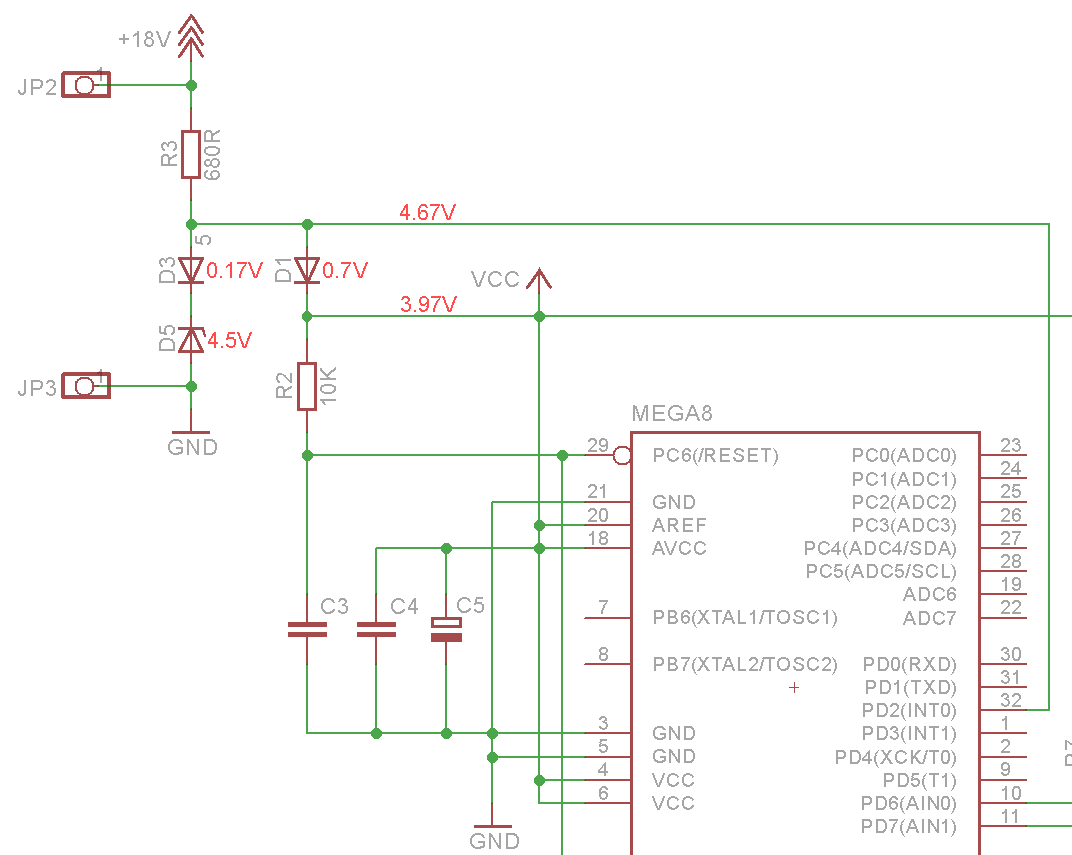

ich habe ein Problem mit einer bestehenden Beschaltung des ATMega8(siehe
Beschaltung1.png).
Die 18V werden für eine Datenübertragung moduliert. Der ATMega8
detektiert das mittels des INT0.

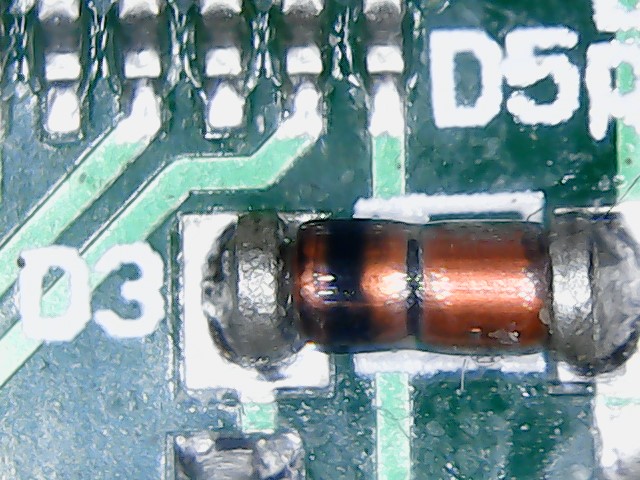

Irgendwie fehlt mir aber das Verständnis für die Dioden D1 und D3. Ich
habe mal die gemessenen Spannungen eingetragen. Verwunderlich ist der
Spannungsabfall über der Diode D3 von 0.17V(siehe Diode.jpg). Nun die
soll aber nicht mein Problem sein. Selbst wenn dort 0.7V abfallen würden
lege VCC noch im grünen Bereich. Das größere Problem stellt die Diode D1
dar. Hiermit liegt die Spannung am Pin32 des ATMega8 an der Grenze(lt.
Datenblatt VIN max. = VCC + 0.7V). D1 ist aber wichtig, da sich sonst C5
in den Pausen zu rasch entladen würde.
Fragen:
Weiß jemand welchen Zweck die Diode D3 hat?
Was für eine Diode könnte D3 sein?
Wie kritisch ist der Wert am Pin32 wirklich?
Gruß Scotty
Hebt halt die Zenerspannung noch um ihre Durchlassspannung an. Genauso
gut könnte man D5 durch eine 4,7V Z-Diode ersetzen.
Da sie nur 0,17V Durchlassspannung hat, tippe ich auf eine Low Barrier
Schottky.
Die Klemmdioden am Eingang des MC haben keine hohe Stromtragfähigkeit,
sollten also wirklich nicht mit der Speisung des MC belastet werden.
Insofern ist es schön, wenn man VCC+0,7V nicht erreicht. Aber es ist
doch auch nicht schwierig, da noch einen begrenzenden Widerstand
einzufügen, so das das Problem gar nicht entsteht.
Die Schaltung enthält sowieso noch mindestens einen Schnitzer - man
schliesst AREF nicht an VCC an, sondern an einen 100nF gegen Masse.

Was du nicht schreibst, wovon ich aber auf Grund der Beschaltung von aus
gehe, ist dass die Betriebsspannung für den Atmega aus der 18V
Signalspannung gewonnen wird.
Und dann macht dass alles Sinn
D3 ist wahrscheinlich als verpolungsschutz gedacht
Und R3 und D5 begränzen den Strom soweit dass nicht mehr als die 0,17V
an D3 abfallen.

Ähm, nein. Das ist nicht die Funktion von D3. Statt dessen soll D3
verhindern, daß bei verpolter Eingangsspannung überhaupt Strom durch die
Z-Diode D5 fließt. Und D5 ist wahrscheinlich ein 4,7V Exemplar.
> Schottky.
So weit, so offensichtlich. Allerdings ergibt das keinen Sinn. Entweder
hat der TE sich vermessen (Mittelwert der Flußspannung bei pulsierender
Eingangsspannung?) oder sie ist kaputt. Wenn von D1/D3 überhaupt eine
eine Schottky sein sollte, dann D1.
Ähm. Nein. Die Spannung an Pin 32 (aka INT0) kann maximal eine Dioden-
flußspannung höher sein als Vcc. Und das ist genau erlaubt.

Die Kombination D3+D5 ist vielleicht als Verpol-Schutz okay, die genaue
Spannung darüber ist dann aber eher esoterischer Natur.

Ohne D3 wäre dann die Z-Diode in der negativen Halbwelle eine hohe
Belastung für die negativen Signalanteile auf der 18V-Leitung, da sie
dann 0,6V anstatt 4,5V hat.
In die Leitung zum int0-pin eine Diode zu legen und danach einen
Widerstand von ca.10kOhm nach Masse würde die Gefahr für den
int0-Eingang beheben.
Wenn auf der 18V-Leitung viele Impulse ins negatve gehen, würde das auch
die scheinbar als 0,17V gemessene Spannung an der Diode D3 erklären.
Ich jedenfalls habe im SMD-Glasgehäuse eingebaute Dioden noch nicht
erlebt.
von Dietrich L. (dietrichl)
> erlebt.
Aber ich ;-))  Das ist die Bauform MELF:
https://de.wikipedia.org/wiki/Metal_Electrode_Faces
> erlebt.
Was es alles gibt - aber hättest du dir den Link auf STMs parametrische
Suche angeschaut, gibts da Dioden in MELF und MiniMELF.
> Z-Diode D5 fließt.
Dann legen wir mal im Geiste eine verpolte 18V Spannung an und
überlegen, was besser ist. Im Falle einer 4,7V Zenerdiode ohne D3 sieht
dann die ganze Schaltung noch -0,7V oder wie hoch die Spannung über der
Z-Diode im Durchlassfall eben ist. Wenn D3 vorhanden ist, liegen -18V
über 680 Ohm an PD2, was dem MC sicher nicht gefällt.
