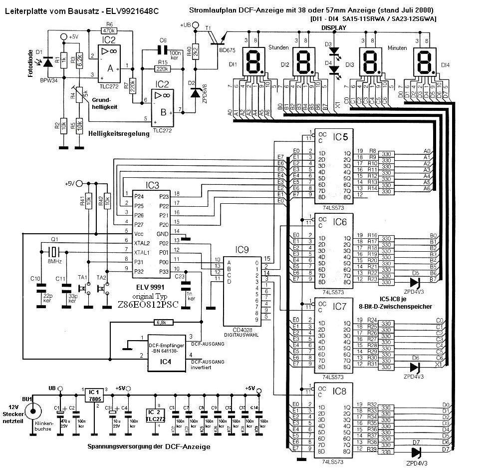

bin auf der suche nach ELV Journal Jahrgang 1999 als pdf speziell heft 3 und 4 gibts da möglichkeiten? Darin wird obengenannte Uhr beschrieben... meine will seit wochen nicht mehr synchronisieren. schon vieles durchprobiert - ich habe den Controller in Verdacht. vielleicht in den jahren ne speicherzelle gekippt?!? Von ELV gab's keine Hilfe zum Thema. Hat jemand evtl. den Speicherabzug des Controllers um den vorhandenen zu ersetzen?

...der elko war's scheinbar nicht... durch neuen ersetzt??? noch jemand einen rat??? anbei der stromlaufplan
Kommt denn was aus dem DCF77-Empfänger? --> Messen!

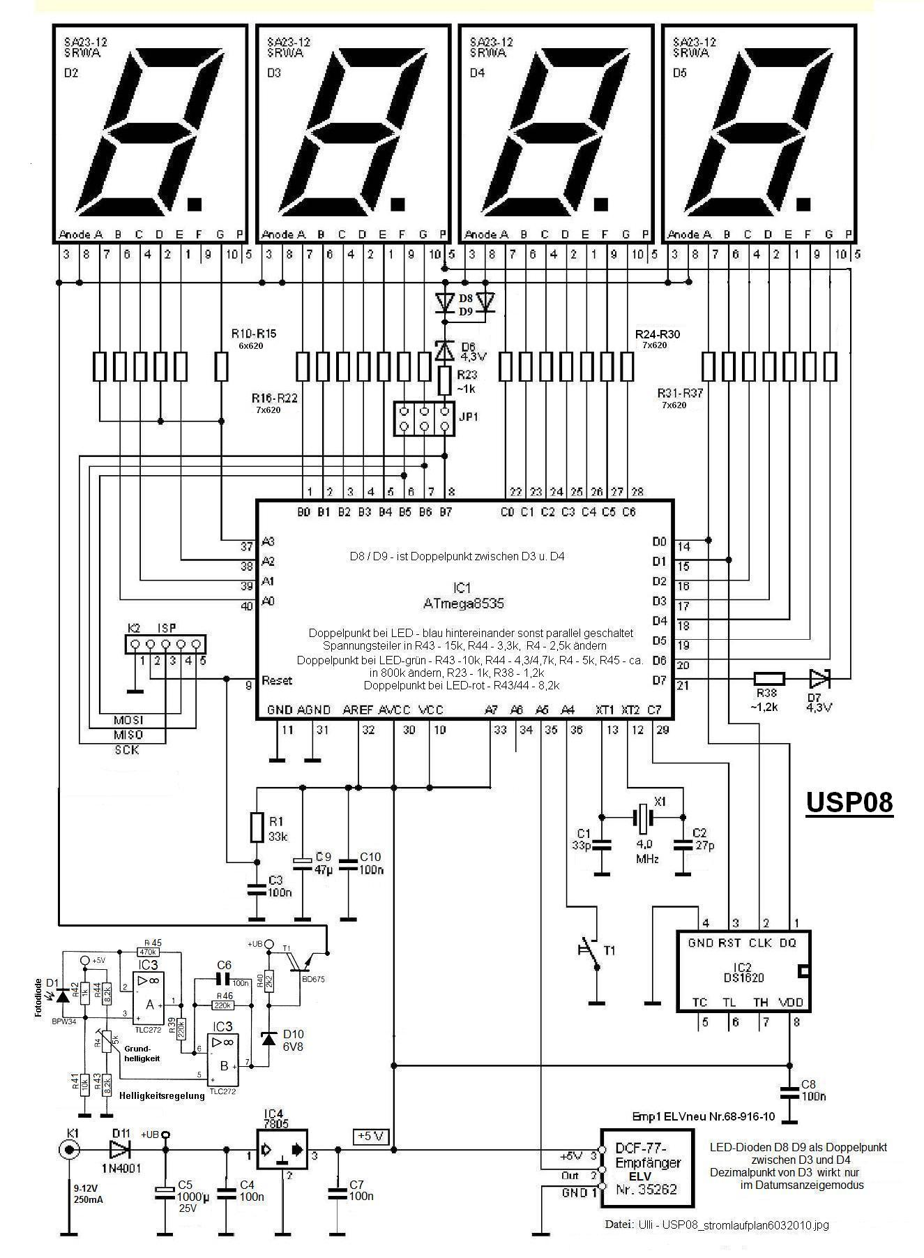

...ich werde aber strommäßig mein restdachgeschoß mal außer betrieb nehmen. mal sehen ob man da was ändert am empfang... -war kein erfolg... ich hatte noch ne idee - habe meine nachfolgeuhr im 59mm format mit atmega 8535 mal an gleicher stelle getestet... ging auf anhieb. wird wahrscheinlich der empfang softwaremäßig "besser sortiert"...vermute ich mal. diese uhr läuft mit kleinen änderungen durch mich nach "wohnuhr v. scott-falk-huehn" seid ca. 5jahren störungsfrei. die ganze schaltung sitzt auf einer industriellen doppelseitigen LP. vieleicht läßt sich diese modernere schaltung auf 100mm anzeigen aufblasen. hat da jemand vorschläge - ich könnte die 59mm LP als gerber zur verfügung stellen.?!? anbei mal die zugehörige schaltung...

nach vielen hin und her probieren habe ich nun raus, das beim elv9991 der pin 10 den geist aufgegeben hat...sprich dcf-empfang ade... so komme ich nicht umhin die uhr anderweitig wieder zu beleben...siehe stromlaufplan von 26.12.15 am besten gleich 'ne neue LP machen mit sa40 drauf. damit ist multiplex antrieb weg vom fenster...evtl. mal nötiger ersatz...
Was meinst Du mit "der PIN hat den Geist aufgegeben"? Ist er abgebrochen?
der pin10 des elv9991 stellt nichts mehr zu seinen innenleben durch... wer weis, vielleicht ein überspannungsschaden o.ä. jedenfalls ist die uhrenschaltung vom 26.12. mittlerweile auf 100mm anzeigen hochgetrimmt und befindet sich in der fertigung... da funktioniert das ganze halt dann mit Atmega 8535...
endlich... es ist vollbracht - ersatz für meine elv9991 erstellt...ich verwendete die schaltung mit atmega8535 von scott-falk-huehn siehe stromlaufplan vom 26.12.2015 funktioniert prima...es wurden gleich die alten 100mm anzeigen mit erneuert. von der alten uhr blieb lediglich der dcf-empfänger, 1x tlc272, 1x bpw34, 1x bd675, 1x 7805, 2x ledpunkte und verschiedene widerstände übrig. auf beilage eine lp-durchsicht des neubau's.

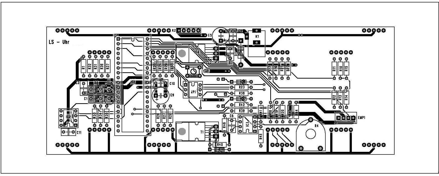

Hallo Ulrich.S., hier mal mein Vorschlag einer Leiterplatte. Entworfen auch nach Scott-Falk Hühn (Wohnraumuhr1)
#5470244
Leiterplatte, wo?
Äh schrieb: > Leiterplatte, wo? Hallo Äh, siehe PDF-Datei Seite 2/3. Gruß Jens
Thomas schrieb: > Hallo Ulrich.S., > hier mal mein Vorschlag einer Leiterplatte. > Entworfen auch nach Scott-Falk Hühn (Wohnraumuhr1) Hallo, ich habe inzwischen eine Leiterplatte in der Größe 224 x 150mm Selbstkostenpreis 30€ Gruß Thomas
