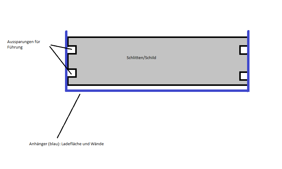

Hallo Leute,
ich habe seit Samstag mal wieder eine Idee, die mir meine Arbeit im
Garten erleichtern könnte.
Mein Pkw-Anhänger (Humbaur) muss in letzter Zeit sehr oft als Rasen- und
Laubkarre herhalten, um dieses auf den Wertstoffhof zu befördern.
Dabei ist es äußerst schweißtreibend und zeitintensiv, die teilweise
ziemlich schweren/nassen Abfälle von der Ladefläche des Anhängers zu
befördern.
Deshalb überlegte ich mir, wie man dies denn komfortabler lösen könnte,
ohne auf der Ladefläche mit Mistgabel und Co. herumturnen zu müssen und
sich der Abfall "wie von selbst" vom Anhänger schiebt. Bei unseren
Wertstoffhöfen reicht es nämlich aus, die Heckklappe des Hängers "nach
unten" zu klappen und die Abfälle einfach auf den Boden zu schmeissen.
Der erste Gedanke war, am anderen Ende der Ladefläche (auf der
Deichselseite) einen Schlitten/Metallschild zu montieren, welches an den
Ladeflächenwänden (aus Metall) über zwei Eisenprofile (die an die
Innenseite der Anhängerwände geschraubt werden) geführt wird.
Als Antrieb dachte ich mir, eine Seilwinde zu verwenden, welche
ebenfalls auf Höhe der "V-förmigen" Anhängerkupplung des Anhängers sitzt
und über eine Umlenkrolle den Schlitten nach hinten Richtung Ladeklappe
schiebt.
Frage: Wie kann ich das Schild auf solchen (Vierkant)Profilen führen,
dass sich das Schild nicht "verkantet", wenn man das Schild nicht sauber
mittig zieht? Gibt es eine Art Rädchen, die dann auf diesen
Führungsprofilen laufen?
Das Ganze soll dann so aussehen wie in der angehängten Skizze...
Eine andere Idee wäre noch, das Ganze hydraulisch anzutreiben, wie bei
einer Müllpresse, die den Schlitten nach hinten schiebt und somit die
Abfälle aus dem Anhänger drückt. Allerdings bietet der Anhänger ja
hinter dem Schild (also da wo der Hydraulikkolben das Schild drücken
würde) nicht genügend Platz um diesen Hydr.zylinder unter zu bringen.
Habt ihr irgendwelche Ideen bzw. augrund meiner Idee Anregungen, wie man
das bewerkstelligen könnte?
Vielen Dank und Gruß
Gast #4397260
Abschiebewägen sind ein schönes Spielzeug (ist ja langgenug in der
Landwirtschaft verkauft worden). Aber jetzt setzten sich die Bandwägen
bzw. Förderbandwägen durch. Also ist der Boden mit einem Band belegt und
entweder ist es umlaufend, oder wird an beiden Seiten aufgewickelt oder
die Stirnwand ist daran Befestigt hinten ist die Trommel für das
Förderband und zum zurückziehen werden Seilwinden verwendet. Das hat den
Vorteil man kann recht einfach auch laden. Immer nur hinten aufwerfen
und langsam zurück holen. Man hat deutlich weniger kraft auf der
Stirnseite und das Problem des Verkantens ist weniger schlimm.

Gast #4397263
Das nennt sich Kratzboden und ist bei Miststreuern eingebaut.
Schau es dir an wie das funktioniert.
Versuche mal mit einer Schneeschaufel solchen schweren Abfall
rauszuschieben. Das zeigt recht anschaulich dass man da eine Kraft im
bereich von mehrstelligen kN braucht.
Das wird nix von wegen kleine Bastelei, und schon gar nicht ein Schild,
das die gesamte Masse auf einmal rausschieben soll. Die verdichtet sich
so daß es den Anhänger zerreissen würde.
Gast #4397336
Ok, danke für die Anregungen.
Was mir bei dem Vorderband in den Sinn kam:
Man könnte ja so eine Matte in den Anhänger legen, die an der
Heckklappenseite eine Öse hat.
In diese Öse hängt man dann den Karabiner von der Seilwinde, die sich am
anderen Ende des Anhängers befindet. Diese zieht dann das Seil unter dem
Anhänger zu sich hin, wodurch die Ladung aus dem Anhänger fällt.
Wäre das so umsetzbar?
Werde mir die anderen Stichwörter von euch ansehen.
Grüße
#4397559
> mittig zieht
Genau das ist der Knackpunkt!
Ich würde die Seilwinde mit 2 Seilen bestücken und diese mit den
Seitlichen Enden des Schiebeschilds verbinden so das es simultan zieht.
Würde ich weglassen. Macht die sache nur kompliziert und schwerer
sauberzuhalten. Ist auch nicht nötig. Der Schieber solte einen
dreieckigen Querschnit haben, vorn schräg, hinten senkrecht, so dass
unten eine Standfläche ist. Auf der Standfläche und an den Seiten evtl.
Gleitflächen aus Poyamid. Anlenkpunkt für die Seile ganz unten, denn
unte befindet sich auch die Gleitfläche zwischen Ladung und Wagenboden.
Gast #4397571
> befördern.
Die einfache und vor allem funktionierende Lösung:
http://www.aluliner.com/Heckkipper/Anhaenger-Saris-PK-Record-140::885.html
Das wird nix. Wenn man schiebt verdichtet man den Abfall, und die Kraft
wird zum großen Teil in Boden und Seitenwände abgeleitet.
#4399059
Was mir dazu einfällt:
a) den Abfall auf mehrere Behälter verteilen. Als Behälter würde ich die
rechteckigen Mörtelkübel verwenden, entsprechend den Abmaßen des
Anhängers (Tetris).
b) Mit etwas mehr Aufwand: Rollenleisten installieren und eine
OSB-Trittplatte drauflegen.Dann einfach die Platte rausschieben.
So etwas in der
Richtung:http://www.interroll.de/produkte/rollen/foerderrollenzubehoer/rollenschiene-floway/
Aber ob das wirklich funktioniert?.....
