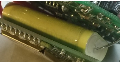

Hallo Leute,
kann mir jemand sagen um was für ein Bauteil es sich im Anhang handelt?
Ein paar Fakten:
- Länge 3cm, Breite 1,7cm und Höhe 0.6cm
- Es hat zwei Anschlüsse. Auf einer Seite liegen 230V Netzspannung und
auf der anderen Seite ein Brückengleichrichter mit anschließendem
Glättungskondensator und Spannungsregler (5Vout).
Ich bin zunächst davon ausgegangen, dass es sich um ein Trafo handelt.
Aber dafür müssten es mehr Anschlüsse sein. (Die Aufschrift des
Bauteiles ist leider verdeckt)
Mit freundlichen Grüßen
Alfonse

Da sollte auch noch ein Widerstand in Reihe sein.
Und ein Spannungsbegrenzer wäre auch nicht schlecht.
Es ist ein Ersatz für einen ohmschen Widerstand, hier wird der
Wechselstromwiderstand des Kondensators ausgenützt.
Der Wert hängt vom gewünschtem Strom ab, er ist deswegen so dick weil er
die 230V WS aushalten muss.
 Kurt

Folienkondensator oder Metallpapierkondensator. Früher war diese Bauform
recht üblich, braucht aber Arbeit beim Bestücken, um die Beinchen
umzubiegen. Heute steckt das alles in einem eckigen Gehäuse mit beiden
Beinchen nach unten ala Wima MKS oder MKP.
