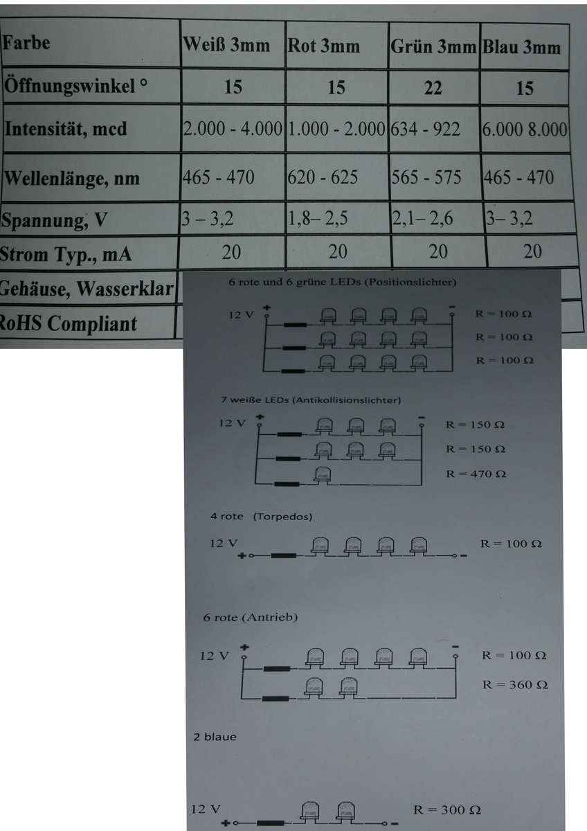

Hallo, ich habe folgenes Problem. Ich baue für ein Modell eine
Beleuchtung. Die LEDs wollte ich in Reihe schalten. Da ich aber alle
Funktionen getrennt an/aus schalten möchte, habe ich erstmal alle 5
einzelnt ausgerechnet.Nun habe ich das Problem, das ich nicht 5
Netztteile anschließen kann/möchte. Wie kann ich das jetzt am besten
machen? ich werde warscheinlich 2 brauchen, da einer Blinken soll
(Antikollisionslichter). Alle LEDs haben aufgrund der Farbe andere Werte
und das iritiert mich bei der Rechnung. Wäre über etwas Hilfe sehr
dankbar
LG Philip

ja das stimmt. ich habe es erstmal so ausgerechnet, das ich alle 5
Funktionen, die ich schalten möchte, getrennt auf 12v ausgerechnet habe.
Jetzt ich kann ja schlecht alles aneinander schließen, dann stimmen ja
meine errechneten Werte der Widerstände nichtmehr. und da weis ich jetzt
nicht, wie ich das ausrechnen soll/kann.
warum sollte das nicht stimmen? Die 12V ändern sich doch nicht.

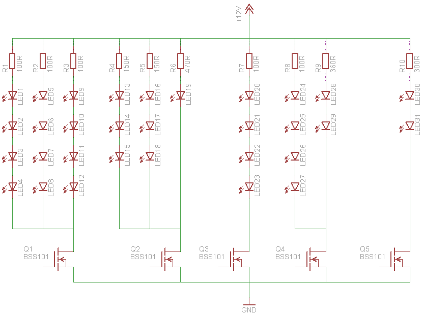

Anbei der Schaltplan, wie man das ganze Aufbauen würde. Die verwendeten
Transistoren stellen nur Beispiele für n-Channel-FETs dar und sind nicht
als Bestückungsvorschlag zu verstehen.
Die Transistoren können selbstverständlich auch durch "normale" Schalter
oder die Schaltung für die Erzeugung der Blitze (Antikollision) ersetzt
werden.
An die Gates der Transistoren gehört selbstverständlich auch noch eine
weitere Beschaltung. Da ich aber nicht weiß, wie dein Boot weiter
aufgebaut ist, kann ich dazu nichts weiteres sagen/zeichnen.
MfG
Florian W.
