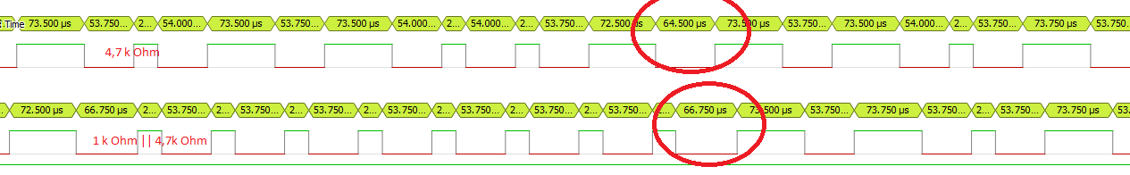

Jetzt habe ich mal einen LA drangehängt und mir die Bits angeschaut.
Leider sind die teilweise nicht innerhalb der Spec. Der Lowpegel muss
laut Tabelle 48 und 55 µs betragen. Wie man am angehängten Screenshot
sehen kann ist das öfters nicht der Fall. Irgnoriert man dies, kommt ein
plausibles Ergebnis raus (20,8 Grad und 55% Feuchte).
Ist der Sensor defekt, oder nimmt der Hersteller es nicht so genau mit
dem Timing. Oder funktioniert der LA nicht zuverlässig? Abtastrate waren
4 Mhz also mehr als ausreichend.

Gast #4400535
Atmega8 A. schrieb:
> Das auf Low ziehen passiert mit einem Transistor, also passiert das
> quasi ohne Zeitverzögerung, aber auf High geht es nur langsam über den
> 4.7k Widerstand.
> Theoretisch müsste der Pegel zu spät auf High sein, also ist die
> eigentliche High-Zeit noch länger als ermittelt.
Trotzdem ist es doch jedes mal gleich, also müsste das Timing doch immer
zu lang sein, wenn man davon ausgeht, dass es gleichmäßig ist. Du hast
aber recht kompensieren tut es sich wohl nicht.
Die Pinkapazität vom Atmega ist mit 10 pF angeben. Ich habe gerade noch
einen 1kOhm parallelgeschaltet. Das Timing wird dadurch noch schlechter,
obwohl es sich ja um ein ca. einen Fakter 5 verbessern müsste. Siehe
Bild...
Vielleicht mach der LA Logic Analyser doch mucken ... leider ist es
immer noch komisch.
Noch mal .. es geht erstmal nicht draum das Teil zu programmieren,
sondern dass er laut dem LA das Timing nicht einhält, was im Datenblatt
angegeben.

#4400639
> angegeben.
Mein Am2302 verhält sich auch so. Ich habe gerade mal mit einem DSO
nachgemessen (Auflösung 2µsec). Die "Normale Pause" ist 54µsec lang,
jede achte ist aber breiter und 68µsec lang.
Da die Information in den Log.1-Breiten enthalten ist, ist das
Fehlverhalten m.E. tolerierbar. Die gemessenen Werte stimmen jedenfalls
gut in Temperatur und Feuchte mit einem Fertiggerät überein.

Persönliche Seite #4400722
Joe schrieb:
> Das ist immer zwischen einem achter Block.
Dann wird der Controller wohl diese Zeit benötigen um jeweils ein neues
Byte aus dem Speicher zu holen und dann wurde einfach die entsprechende
Zeit gewartet, daher summiert sich das dann auch.
