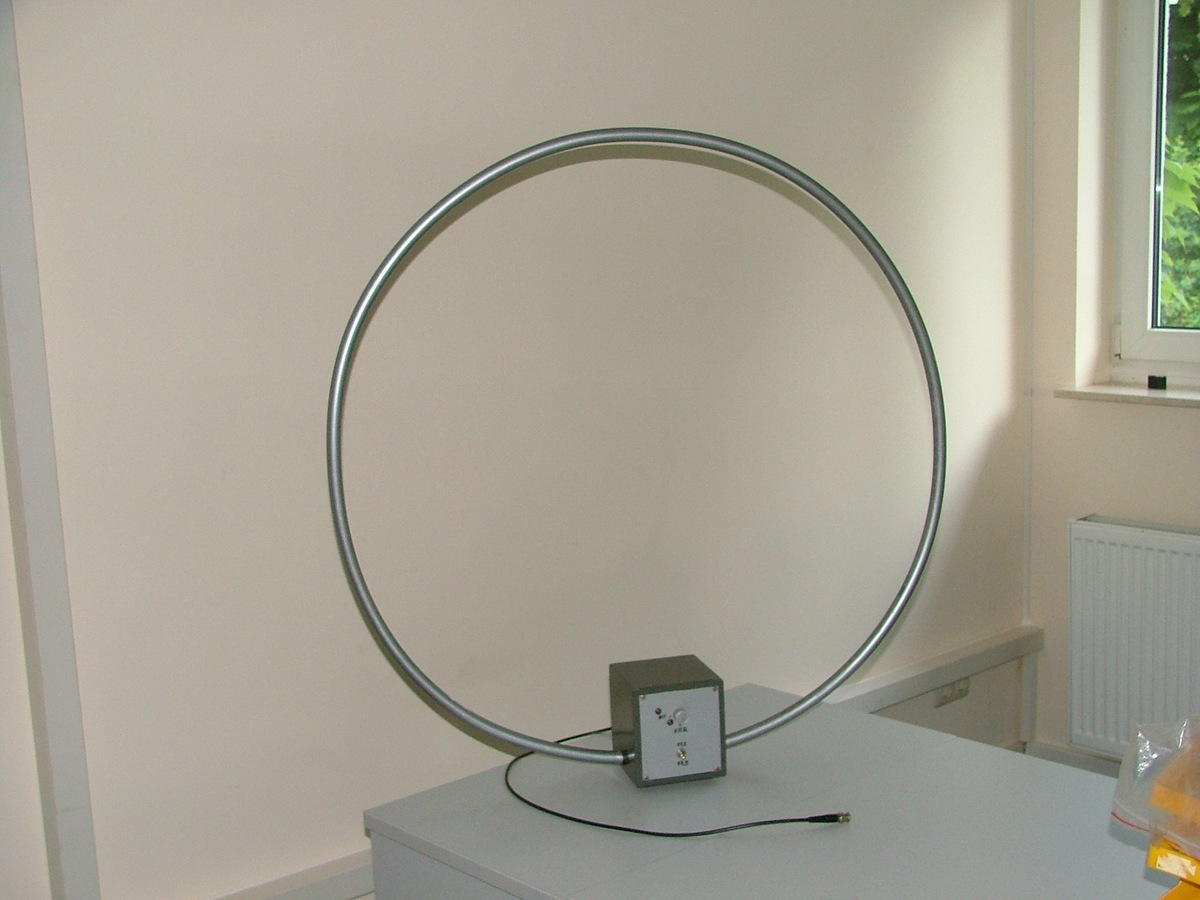

Hallo alter Schwede und natürlich auch alle anderen Mitleser!
Bei mir hat sich folgende Loop Antenne bestens bewährt:
http://ik4hdq.net/doc/testi/smlloop.pdf
Diese Loop habe ich geringfügig modifiziert. Durchmesser ist jetzt 80
cm. Gewickelt habe ich sie aus sog. "Feldkabel"; das gibt es für wenig
Geld - aus Bundeswehrbeständen - bei Ibäh. Den gesamten Ring
(freitragend!) habe ich bis auf eine kleine Unterbrechung mit
selbstklebender Alufolie umwickelt, die einseitig (!) geerdet wird.
Auf diese Weise ergibt sich eine brauchbare 8er Charakteristik. Man
kann Störer ausblenden. Diese Antenne mit dem Verstärker lässt sich
problemlos und schnell nachbauen.
SAQ kann ich damit immer mit mindestens 25 dB über Rauschen empfangen.
Mit Upconverter ( 0-100 KHz -> 14.000 - 14.1000 KHz) vor meiner
KW-Station. Zum Testen des RX kann man neben den bekannten
Zeitzeichensendern MSF und DCF77 auch die russischen Alphas und Betas
heranziehen. Viele interessante Beiträge zu geeigneten Antennen und
Empfängern für  VLF findest du auch bei http://www.vlf.it/
Frohe Weihnachten und einen Guten Rutsch!
73 de Winni, DC0VD

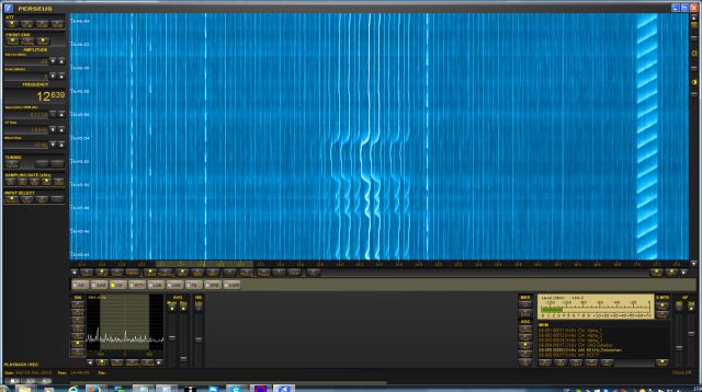

Gast #4399900
Ich hätte nochmal eine Frage an Bernd W:
Du hast die Induktivität meiner Loop mit 15 mH bestimmt. Das ist auf
jeden Fall ziemlich gut getroffen. Für 17.2 kHz Resonanz wären damit
theoretisch 5709 pF erforderlich. Ich habe einen 6.8 nF Kondensator
parallel geschaltet und konnte auf Anhieb eine Resonanz bei ca. 16 kHz
messen (mit Rauschgenerator und Perseus).

standhält. Im Rahmen meines SAQ-Projektes ist auch wieder die Frage
hochgekommen, warum Antennen eigentlich in Resonanz sein sollen? Ich war
früher davon absolut überzeugt, warum genau weiss ich eigentlich gar
nicht, habe Begriffe wie "Entdämpfung" völlig fehlinterpretiert. Aber
dann kam dieser SDR in Twente mit der Mini-Whip über dem Blechdach. Da
gibt es überhaupt keine Resonanz und die Antenne arbeitet "sagenhaft".
Letztes Jahr sitze ich hier mit meinem 80m Dipol und versuche SAQ zu
empfangen ... keine Chance. In Twente ein super Signal, obwohl die
weiter entfernt sind ... grrr, und das mit diesem kleinen Ding. Der
Dipol wurde im normalen Kurzwellenbetrieb mit einer Hühnerleiter über
einen Antennenkoppler gespeist. Als ich mir dann den Perseus zulegt
habe, gefiel mit das angezeigte Spektrum überhaupt nicht. Da wo der
Antennentuner auf niedriges SWR abgestimmt war, hatte ich einen riesigen
Rauschberg, auf dem die Signale herausragten. Der Rauschabstand
veränderte sich kaum, wenn man den Koppler völlig verstimmte, der Berg
verschwand halt. Ich habe dann die Hühnerleiter direkt über einen
Symetrie-Wandler (auch so ein Thema) an den Perseus angeschlossen und
hatte dann ein flaches Spektrum ohne Berge im gesamten Kurwellenbereich.
Was nützt mir die Resonanz also eigentlich. Ich habe auch bei meiner
SAQ-Loop den Kondensator für die Resonanz mal rausgenommen, ja, die
Pegel werden kleiner, aber der Signal-Rauschabstand bleibt etwa gleich.
Wenn ich jetzt in Funkerkreisen über meine Resonanz-Abneigung berichte,
gehen die Meinungen da auch sehr auseinander ...

Gast #4401599
Die Feldstärke des SAQ-Maschinensenders
ist in Deutschland hoch genug,
um mit jedem anständigen Empfänger
auch innerstädtisch leicht aufgenommen zu werden,
wenn nicht gerade ein Störer draufsitzt.
Ich benutze seit Jahren in einem Dachgeschoss
mit bestem Erfolg eine einfache Loopantenne 1 x 1 m,
umschaltbar 1 oder 5 Windungen unabgestimmt,
wie sie für den Telefunken LW-Empfänger E108L/4 vorgeschrieben ist.
Gerechterweise muss man dabei darauf hinweisen,
dass der Eingang des E108L/4
konstruktiv auf eine solche Antenne abgestimmt
und in Resonanz ist.
Diesmal habe ich die Loop
an einen Collins LF-Rx R-389 angeschlossen:
auch prima Empfang.
In früheren Jahren hatte ich
mit aperiodischer Ankopplung der gleichen Loop
am Telefunken Allwellen-Rx E1501
und Watkins-Johnson LF-Rx 357
ein ähnliches Ergebnis.
Auch diverse selektive Pegelmesser
von Siemens und Wandel-Goltermann
habe ich erfolgreich probiert,
allerdings meine ich mich zu erinnern,
dass der Rauschpegel etwas höher lag.
Ich habe keine Vergleichsdaten
zu einer Soundkarte oder einem SDR,
aber so ganz anders dürften die Dinge nicht liegen.
Für einen SDR Flex-1500 muss ich erst noch
einen Langwellen-Tiefpass bauen.

Gast #5761673
Uwe (DL5KU) schrieb:
> die Felge als Windungsträger ist nicht optimal
Warum soll die Felge als Windungsträger nichts taugen?
Die Fa. Schwarzbeck verwendet fur ihre MessLoops ein 25mm U-Profil als
Träger, das sich nicht viel anders verhalten dürfte als eine
Fahradfelge.
> Den Außenbelag des Rohres nur einseitig auf Masse legen,
Die Schirmwirkung des Rohres fur Nahfeldstörungen funktioniert nur,
wenn die Erdung symmetrisch d.h. mittig erfolgt.
Durch kapazitive Einflüsse der Umgebung können sich allerdings
Unsymmetrien ergeben.
> 25mm - Kunststoffrohr mit Alu-Beschichtung aus dem Baumarkt kaufen
Wofür bitte werden solche Rohre benützt?
In hiesigen Baumärkten habe ich sowas noch nicht gesehen.
>> Fahradfelge.
> Aber doch wohl nicht aus Eisen!
Hat ja auch niemand gesagt, dass man eine Stahlfelge nehmen sollte. ;-)
Alufelgen sind ja bei Fahrrädern ziemlicher Standard (auch wenn's nach
wie vor Stahl gibt).
