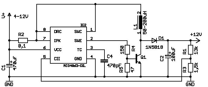

Eine Kurze Frage:
Ich würde gerne folgende Schaltung als Step Up Converter von 12 auf 15V
nutzen. ALs Ausgangsstrom benötige ich 1A. Ich würde nun gerne wissen
was für einen Typ ich für den externen transistor kann. Ich hätte noch n
paar TIP 31 da allerdings bin ich mir etwas unsicher ob die in meinem
Fall schon eine Kühlung brauchen.
Wäre es als Alternative möglich den Transistor durch ein Mosfet zu
ersetzen? bzw wenn ich den ersetze brauche ich da dann zusätzlich ne
Vorstufe mit nem bipolaren um das gate anzusteuern?
Ich wärte für schnelle Hilfe dankbar
LG malte

Man kann an einen MC34063 einen MOSFET schalten obwohl er nicht dafür
ausgelegt ist, entweder durch einen niederohmigen pull down oder 2
bipolare Kleinleistungstransistoren als MOSFET Treiber, aber warum
sollte man das tun ? Ein UC3843 ist für MOSFETs gebaut und kann das
alles viel einfacher machen, vor allem lässt sich mit ihm viel einfacher
eine stabile Regelschleifen aufbauen.
von Peter R. (pnu)
Bei Verwendung als Schalter sind MOSFETs eigentlich das bessere
Bauelement.
Aber hier soll die Einganggspannung auch 4V erreichen, die Spannung an
SWE hat also höchstens 4V Hub und wird auch noch um den Faktor 4
heruntergeteilt.
normale MOSFETs brauchen 6 oder mehr V Spannungshub am Gate, um richtig
zu schalten. FETs mit 5V Spannungshub werden schon als Besonderheit
(low-level-mosfet) angeboten.
In bestimmten Bereichen der Schaltfrequenz könnte der Mosfet Vorteile
bringen. Aber dann direkt am SWE, ohne Spannungsteiler, besser noch mit
Treiber dazwischen.
Muss man halt ausprobieren.
von M. S. (ms111)
wie müssen die denn geschaltet sein? ein npn von Masse zu gate und der
Andere von gate zu PIN 2? oder als darlington?
> aber warum
naja das ist als Zwischenlösung gedacht für Reihenschaltungen von
jeweils 2 Power LEDs an denen jedoch im Betrieb 6,3 Volt anliegen pro
Stück (vermutlich weil dort intern 2 in reihe sind). Das ganze soll ein
weihnachtsgeschenk werden, ich habe es allerdings nicht geschafft
bissher ein Netzteil mit 15V Ausgang zu besorgen und habe noch welche
mit 12V da und wollte als zwischenlösung ein step up einsetzen um die
15V zu bekommen
von M. S. (ms111)
> Bauelement.
> heruntergeteilt.
naja die eingangsspannung sind 12V die einzelnen werte für die Auslegung
muss ich noch bestimmen und der spannungsteiler würde da auch wegkommen
> Treiber dazwischen.
also sozusagen nen bc xxx zwischen gate und Pin 2?
Wie ist das wenn ich nen TIP 31 benutze? muss ich den dann kühlen?
von MaWin (Gast)
Wie wäre es, die 2 einfach parallel (jeweils mit eigenem Vorwiderstand)
zu schalten ?
Dein TIP schaltet jedenfalls erheblich zu langsam.

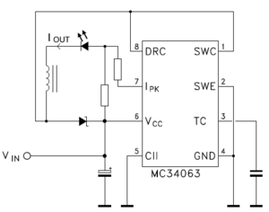

Ich hätte zu dem MC34063 nochmal eine andere Frage. Ich wollte ja für je
2 Power LEDs eine Konstantstromquelle nehmen welche ich nach diesem
schaltplan mit einem MC 34063 aufbauen wollte.
Was ich nun gerne wissen würde ist, ob es wichtig ist das die zuleitung
von der konstantstromquelle zu der LED (wegen restwelligkeit usw) kurz
ist oder ob die auch ein paar meter lang sein kann? kann man das machen
oder kriege ich da evtl probleme?
von MaWin (Gast)
Die Leitung kann ein paar Meter lang sein weil die Induktivität in der
Schaltung keine schlechte Rolle spielt, zur Vermeidung der
Störabstrahlung sollte sie aber verdrillt sein, die Kabelkapazität stört
die Schaltung auch nicht, lediglich die Kabelkapazität nach aussen.
von M. S. (ms111)
okay danke das wollte ich nur wissen :) hätte ja sein können weil der
strom ja schon noch ne ziemliche restwelligkeit hat.
