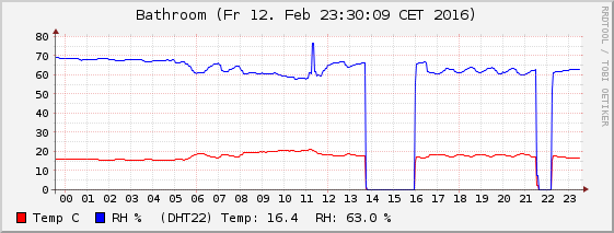

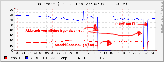

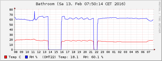

@Mike: Ich hab via 10m Schaltlitze im Bad einen DHT22 aufgehängt, das
ist die 1-wire-Variante. Habe heute Morgen auch des Pudels Kern
entdeckt. Ich habe die Drähte angelötet und etwas freischwebend gehabt.
Das Isotape saß nicht richtig -> Kurzer sowie zwischendrin "harter
Pulldown" der Data-Leitung. Jetzt habe ich das Ganze auf etwas
Lochraster verbunden, und seitdem nicht das kleinste bisschen Gezicke.
Mit den 5V war also vielleicht doch eine Ente. Mein DHT22 als
Außensensor hängt mit ~4m Schaltdraht an einem ESP8266 (=3,3V) und zeigt
von Anbeginn keine Aussetzer.
Merke: Freifliegende Verdrahtung ist Mist. ;)
