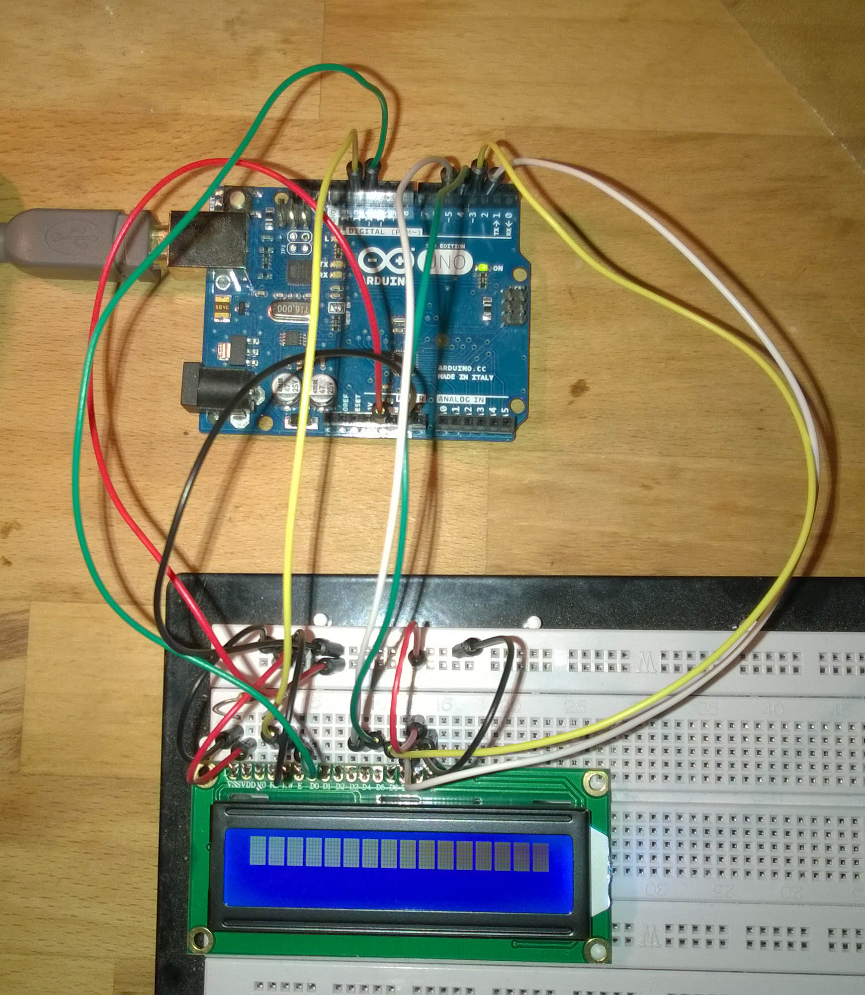

Hey Leute,
ich sitze seit gestern daran meinen Arduino Uno mit einem
HD44780-Display zum Laufen zu bekommen. Ich hatte es vor einiger Zeit
schon mal hinbekommen und wollte das Display jetzt in ein kleines
Projekt integrieren.
Zunächst wollte ich allerdings das Display nochmal testen....
Sollte eigentlich kein Ding sein, allerdings tut sich an meinem Display
nichts. :-( Ich bekomme in der ersten Zeile nur weiße Kästchen.
Ich habe die Verdrahtung bereits 3x neu gemacht,zunächst gelötet jetzt
auf dem Steckbrett. Anfangs hatte ich noch einen Poti, jetzt nutze ich
der einfachhalber einen 2,2kOhm Widerstand.
Um defekte Hardware auszuschließen habe ich einen zweiten Arduino als
auch ein anderes Display genutzt, der Fehler tritt weiterhin auf.
Zum Testen nutze ich zur Zeit einen recht einfachen Code.
Ich bin mir sicher das der Fehler in meiner Verdrahtung liegt,
allerdings sehe ich ihn offensichtlich einfach nicht. Ein externes Auge
wäre vllt mal nicht schlecht.
Danke schonmal.

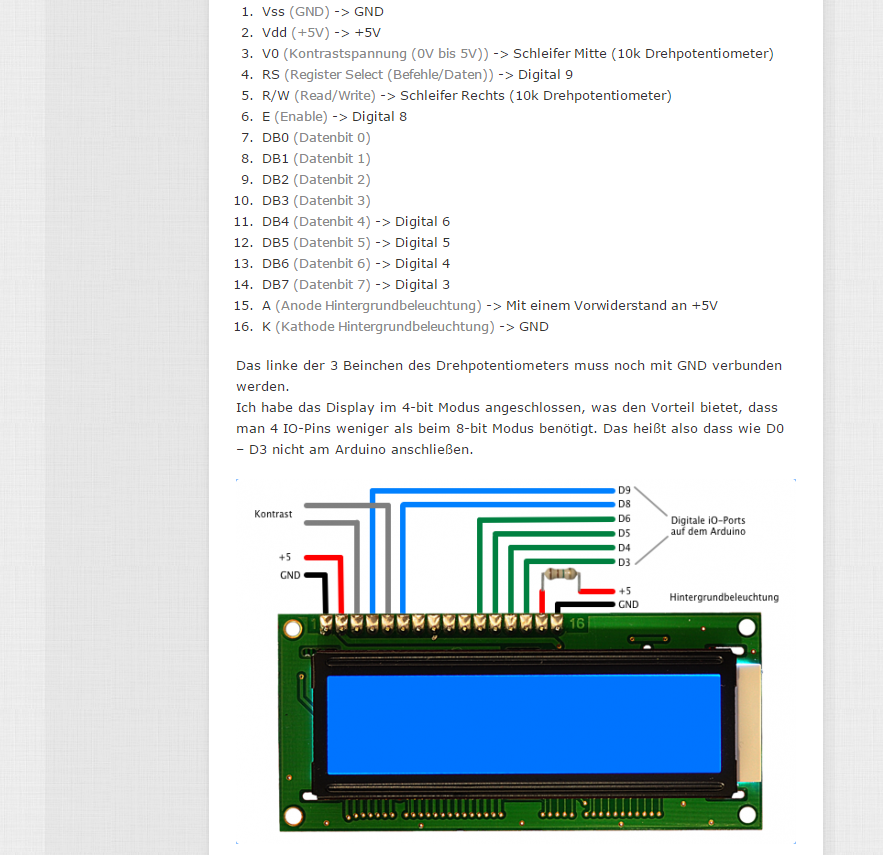

von Patrick F. (nuernie66)
Klemm einfach einen Vorwiderstand für die Hintergrundbeleuchtung rein
dann funktioniert das auch :)

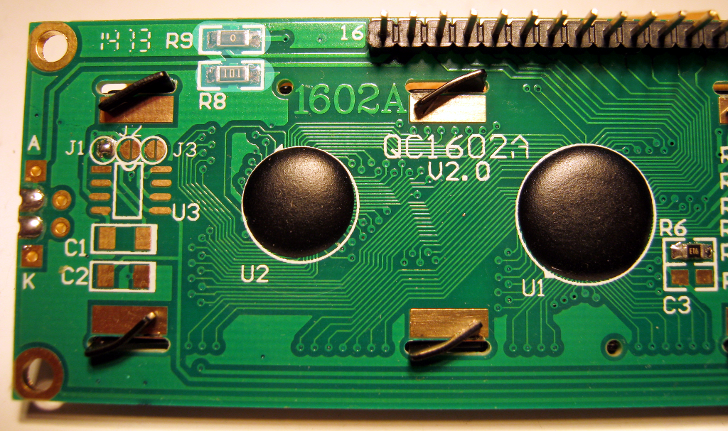

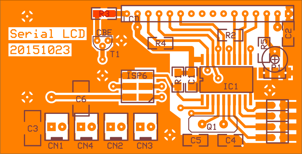

Lcd und Vorwiderstand,
meine aktuell verwendeten LCD mit 2x 16 Zeichen haben eingebaute
Vorwiderstände für die Hintergrundbeleuchtung.
Da es solche und solche LCD gibt, layoute ich meine Platinen immer mit
einem SMD 1206 (0 Ohm), denn ich dann über eine dünne Leiterbahn
verbinde.
Siehe Layout der Platine.
So kann man später einfache mit einem Fräser den Widerstand wieder
aktivieren.
Die Platine Das ist ein Nachbau des "Parallax Serial LCD" mit eigener
Firmware auf Basis eines Attiny4313:
27979-Parallax-Serial-LCDs-Product-Guide-v3.1.pdf
# https://www.parallax.com/downloads/parallax-serial-lcd-product-guide
von Jürgen S. (jurs)
Andreas K. schrieb:
> Ein externes Auge wäre vllt mal nicht schlecht.
Meine Augen sind zwar nicht die besten, aber für mich sieht Dein
Drahtverhau so aus, als wenn Du als Datenleitungen D3, D5, D6, D7
angeschlossen hast, aber eigentlich D4, D5, D6, D7 anschließen wolltest.

von Karl H. (kbuchegg)
Michael U. schrieb:
> Hallo,
> sehe ich auch so.
Würde ich nicht sagen.
Berücksichtigt einmal die perspektivische Verzerrung und seht euch an,
wo das untere Ende des Steckers ist. Zumal der auch ein bisschen schief
zu stehen scheint. Ich denke der steckt wirklich in der D4 Leiste vom
Steckbrett.
von Michael U. (amiga)
naja, wir machen zumindest jetzt Augentraining. :-)
In RW steckt meiner Meinung nach richtig die schwarze Brücke nach GND.
Ich spiele jetzt aber erstmal mit meinem ESP8266 und dem guten alten
RFM01 weiter.
Bei den Daten ist es wirklich schwer zu erkennen.
Gruß aus Berlin
