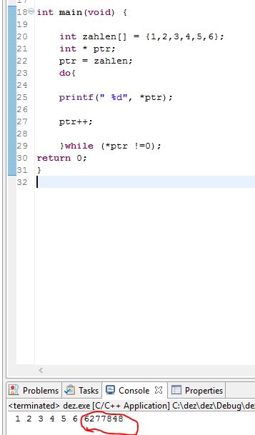

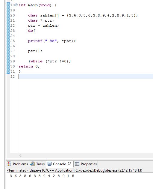

Hallo liebe Community,
ich beschäftige mich mit Arrays und prüfe nun wie das mit dem letzten
Element des Array '\0' aussieht.
Dafür habe ich im Programm ein Array erstellt und versuche mit der
do/while Schleife alle Elemente auszulesen. Dabei deklariere ich den
Array einmal als char und einmal als int. Die Abbruchbedingung, wenn
Compiler auf den letzten Element des Arrays stößt (while (*ptr !=0);)
Nun sehe ich, dass wenn Array als char deklariert ist, funktioniert es
ganz prima und alle Elemente werden ordnungsgemäß ausgegeben und nach
dem letzten Element wird die Ausgabe abgebrochen.
Wenn Array aber als int deklariert ist, wird nach dem letzten Element
eine willkürliche Zahl (oder vielleicht eine Ram-Adresse) ausgegeben,
was ich hier eigentlich nicht erwartet habe.
Habe leider nirgendwo im Internet gefunden, womit das zu tun haben
könnte und bitte daher um Ihre Hilfe.
vielen Dank im Voraus

Alex S. schrieb:
> hmm, ich glaube da war was mit \0 der am Ende eines Array automatisch
> eingefügt werden soll, aber wie gesagt, finde nichts dazu im Internet ((
Nein. Das gibt es nicht. Das Zeichen \0 wird nur dann verwendet, wenn
ein char-Array als String (Zeichenkette) genutzt wird. Automatisch
wird es auch nur dann eingefügt, wenn eine Stringkonstante, also von
Anführungszeichen umschlossener Text zur Initialisierung des Arrays
verwendet wird:
char einarray[3] = { 'a', 'b', 'c' };
char nocheinarray[6] = "Hallo";
char anderesarray[] = "Text";
Das erste Array enthält genau drei Elemente und kein
"Abschlusszeichen", denn die Initialisierung erfolgt hier mit drei
einzelnen char -Konstanten und nicht einer Stringkonstanten.
Das zweite und dritte Array werden mit einer Stringkonstante
initalisiert, im ersten Fall mit einer expliziten Längenangabe ("Hallo"
sind fünf Zeichen, also wird Platz für sechs Arrayelemente benötigt,
damit das abschließende '\0' auch noch unterkommt), und im zweiten Fall
mit einer impliziten Längenangabe; der Compiler kann nämlich selber
zählen. Dieses Array enthält fünf Arrayelemente, die vier Zeichen
"Text" und wieder die abschließende '\0'.
Nochmal:
Diese Konvention existiert nur im Zusammenhang mit Strings.
#4399149
Rufus Τ. F. schrieb:
> Automatisch
> verwendet wird:
Genau genommen passiert das genau deswegen, weil eine Stringkonstante in
einem C Programm immer ein abschliessendes \0 Zeichen hat.
D.h. im Prinzip hat das mit dem Array an sich überhaupt nichts zu tun,
sondern das \0 Zeichen ist ganz einfach Teil der Stringkonstante.
Bei der Initialisierung wird es dann mitkopiert (die Ausnahme lass ich
jetzt mal weg), eben weil es Teil der zur Initialisierung benutzten
String-Konstante ist.
