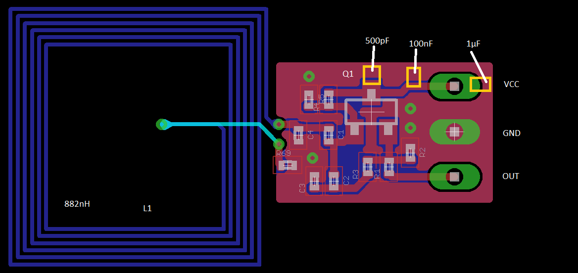

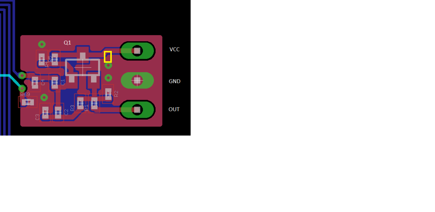

vor kurzem habe ich zu Übungszwecken einen Oszillator mit einer
gedruckten PCB Spule gebaut. Dieser sollte mit einem BFR540 Transistor
bei ca. 10-15 MHz auf einer doppelseitigen Platine (FR4)betrieben
werden. In der Simulation klappte alles einwandfrei, doch nachdem die
Schaltung physikalisch da war, stellte ich fest, dass der Oszillator
nicht schwingt (keine Schwingungen am Ausgang messbar).

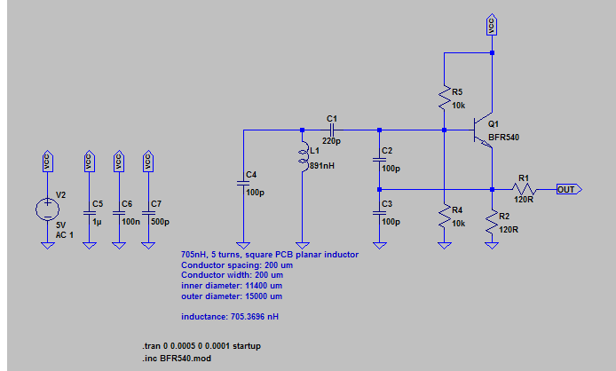

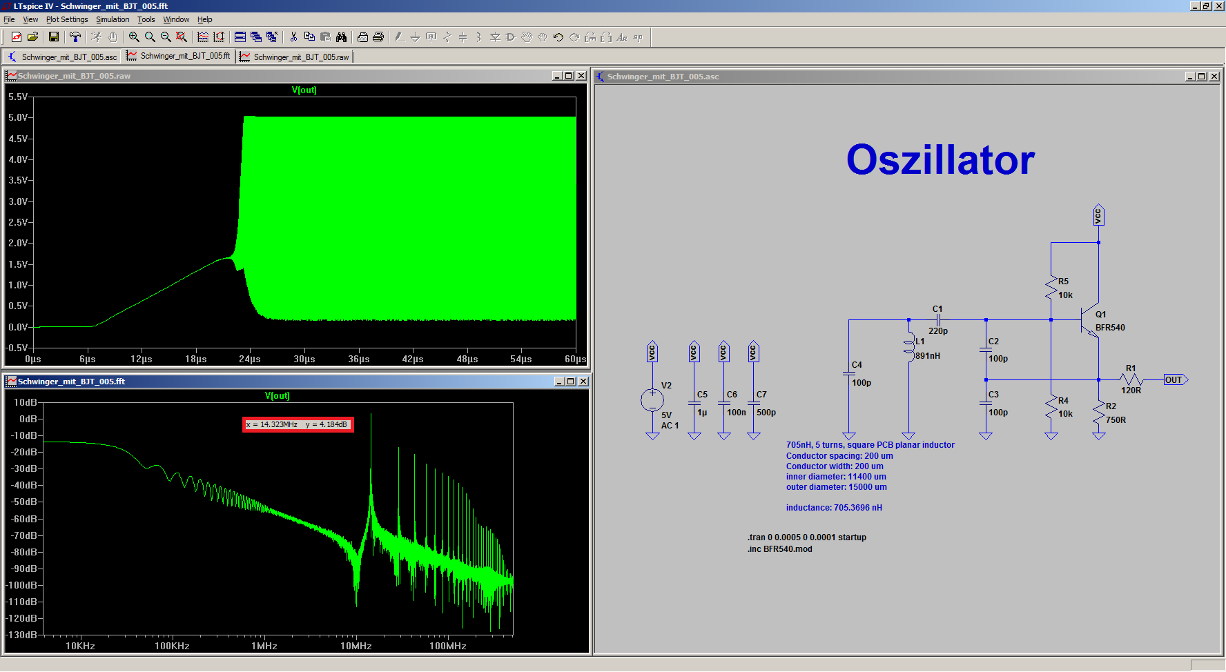

Im Anhang poste ich das Layout und die LT-Spice Simulation dazu (mit
Transistor-Modell)
kann mir jemand auf anhieb sagen, ob und wo in meiner Schaltung ein
(Denk?)fehler vorliegt?
Grüße Berliner

sieht nach Copitts-Oszillator aus. Da scheinen mir aber 2n für C2 und C3
etwas groß.
0,8µH und ein Kreis-C von rund 300pF ist für ca. 10MHz zumindest ein
ungünstiges LC-Verhältnis.
Kann mich aber auch täuschen.

Hmmm, Du hast mit dieser gedruckten Spule auch einen ordentlichen
parasitären Kondensator gebastelt.
Ob es daran liegt? Keine Ahnung, könnte aber sein.

Macht doch einfach ein png davon. Nicht alle haben LTSpice, resp wollen
sich erst eine app downloaden, und einen Datensatz downloaden, wenn
man's besser per bild im png format macht.
Ich zum Beispiel. Ohne PNG laeuft nichts.

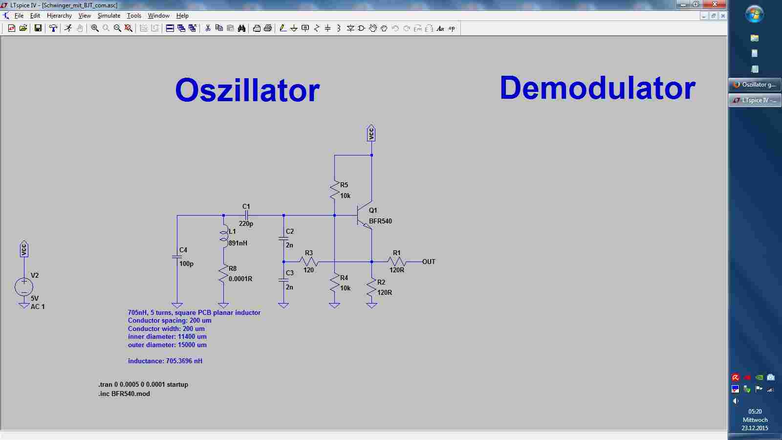

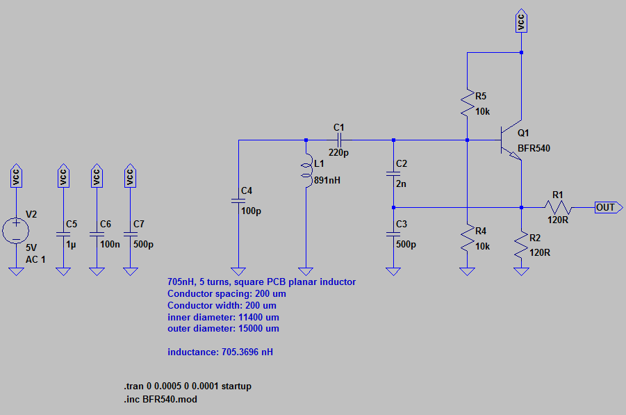

Ich fasse nochmal zusammen:
- Blockkondensator einbauen
- C2 und C3 auf 47pF-100pF verringern (2n passen nicht zur Frequenz)
- R3 auf 22 Ohm reduzieren (schwingt leichter an)
- R2 auf 330 Ohm vergrößern (Stromaufnahme 6mA)

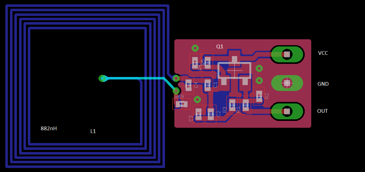

IMO ist die Spule noch tragbar. Sie könnte jedoch auf dem TOP-Layer
fortgesetzt werden, dann wären 2-3µH erreichbar.

Michael U. schrieb:> Hallo,
Clapp = Colpitts mit kapazitiver Transformation.
Bei Clapp ist deshalb die Spannung am Kreis höher
als die am aktiven Element.
berliner schrieb:> Zur Schaltung:
Eine Triode benötigt schon deutlich mehr HF-Spannung
zwischen Katode und Gitter als ein BJT zwischen
Emitter und Basis. Deswegen macht man bei BJT-Oszillatoren
eigentlich C4 kleiner als C3. Das mit R3 ist Huddel.

Ich würde R3 kleiner machen, oder weglassen.
R2 größer machen, C2 und C3 kleiner machen.
Bei meinen Schaltungen habe ich immer C2 / C3 = 5 gemacht.
Probehalber mal eine größere Luftspule anlöten, wenn
es dann schwingt, weißt du das die Kondensatoren zu groß sind.
Dann würde ich noch einen Stützkondensator parallel
zur Betriebsspannung schalten. Ist die Leiterplatte
zweiseitig? Nicht das du auf der anderen Seite der Spule
noch die volle Kupferfläche hast?

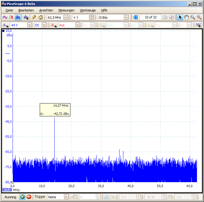

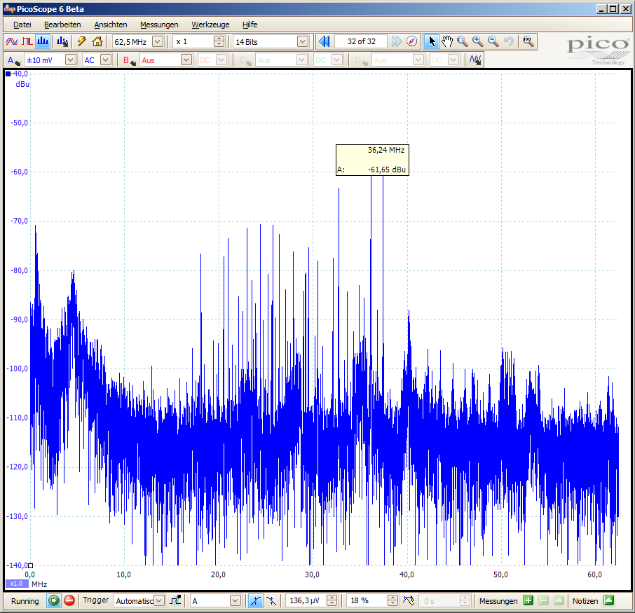

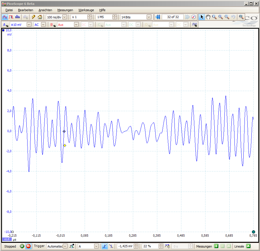

@berliner
Der schwingt nicht, das Oszilloskop fängt die Signale aus der Umgebung
auf.

berliner schrieb:> Leiterplatte ist zweiseitig, auf der anderen Seite der Leiterplatte ist> keine Kupferfläche.
Das ist sehr ungünstig.
Der Kollektor der virtuell (HF-mässig) an Masse liegt hat keine
"Kraft" gegenüber dem Emitterkreis da die Masseverbindung sehr
lang ist (hinten herum bei den Anschlusspins, längsinduktivität).
HF Schaltungen die so in der Luft schweben sind schwierig in den
Griff zu kriegen. Versuche doch mal eine leere Platine mit
Kupferfläche darunter zu legen und mehrfach zu kontaktieren, oder
mehrere Massedrähte zwischen Emitterkreis und Kollektor-Versorgung.

berliner schrieb:> Am R2 liegt eine Spannung von knapp 1,8 Volt an.
Damit stimmt die Theorie: an der Basis Ub/2=2,5V - 0,7V =1,8V, somit ist
der Emitterstrom 15 mA.
Wechselspannungsmässig wird die Basis mit dem Emittermit den C von 2nF
Kurzgeschlossen, bei 10 MHZ sind das ca. 7 Ohm. Wie soll das
anschwingen?
Die Kondensatoren zwischen Basis Emitter bzw. Emitter und Masse würde
ich zu 120 pF wählen, den Koppelkondensator zwischen Basis und
Schwingkreis auf 39 pF reduzieren und den Schwingkreiskondensator auf
270 pF (gewählter Normwert) erhöhen.

Helmut S. schrieb:> Hallo Günter,> immer wenn man hier eine Datei mit .asc findet, dann ist das der> Schaltplan für LTspice.
Wenn dieser Schaltplan aber mit dem Layout nicht übereinstimmt, was
dann? Du hast im Layout einen R69, den gibt es im LTspice aber nicht.
> Du hast im Layout einen R69.
Oh je, den hab ich übersehen. Der hat nen Wert von 0 ohm.

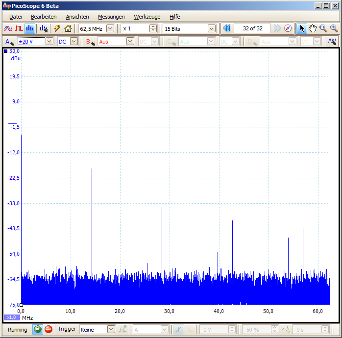

optimiert. Mit 220pF für alle Kondensatoren ist die Schaltung laut
Simulation sehr schwingfreudig. Eventuell befindet sich der Transistor
auch schon im Halbleiterhimmel, wer weiß. Dieser Transistor mit einem
Ft=9GHz bricht bei einer Ube = -2,5V durch.
R69 bzw. R8 gehören zum Modell der Spule für die Simulation. Sie sollten
auf dem Layout nicht vorgesehen werden. Überbrücken ist ok.
Es stellt sich außerdem die Frage, ob die Schaltung möglicherweise doch
schwingt, jedoch keine Messmittel vorhanden sind, um Schwingungen auf
einer hohen, parasitären Frequenz nachzuweisen. Für diese Experimente
kann ohne Probleme ein Transistor wie der BC847 verwendet werden. Damit
wären Schwingungen im GHz-Bereich ausgeschlossen.
Hallo miteinander,
Habe nun die Kondensatoren C2 und C3 zu 100 pF geändert. Bei
Betriebsspannung von 5V zeichnet sich im FFT Fenster ein Peak bei etwa
14,1 MHz. Werde nun C1 verkleinern und den R2 vergrößern.
Grüße Berliner
Hallo miteinander,
Es läuft endlich :-)
Schwingt zwar im Bereich von 0 bis etwa 1 Volt, ist für mich aber
ausreichend. Werde noch nachrechnen müssen, was ich da so alles
verstellt hab :-)
Danke an alle beteiligten, bin wieder ein Stück schlauer geworden :-)
Grüße Berliner
Ach ja, Auswertung:
Spule durch halbwegs korrekt berechnet, da LT-Spice FFT mit der
tatsächlichen FFT etwa übereinstimmt.
Amplitude stimmt mit der LT-Spice Simulation nicht überein, müsste ich
noch nachschauen warum.
Weil die Spule deutlich mehr Verluste hat. Für die Simulation kannst du
200 mOhm in Reihe schalten und ca. Rp=10k parallel. Jegliches Material,
welches die Spule berührt, reduziert die Güte, auch das
Platinenmaterial.
Die Hauptursache für das Problem ist deine geringe Schwingkreisimpedanz.
Von der Ursprungsdatei ausgehend hat dein Schwingkreis grade mal ~50
Ohm. Eine Impedanz im kOhm-Bereich macht die Schaltung deutlich
gutmütiger. R3 ist übrigens nicht verkehrt. Wenn der Schwingkreis
hochohmig genug ist, kannst du damit deinen Transistor lose ankoppeln.
Wenn du dir mal das Ausgangssignal von deiner Simulation anguckst, wirst
du sehen dass das alles, aber kein Sinus ist. R3 würde (hochohmiger
Schwingkreis vorausgesetzt) das beheben.
Über die Ablockung musst du dir erstmal nicht soviele Sorgen machen.
Klar, ideal ist anders, aber bei dem Frequenzbereich... bis ~30Mhz
machts das Steckbrett auch noch mit.
Wenn du kannst, nimm einen höheren Frequenzbereich. Dann kannst du mit
der selben Spule aber kleineren Kondensatoren ein besseres L/C
Verhältnis wählen. Generell würde ich C3 auch deutlich kleiner als C2
machen.
@B e r n d W.
Gerne hätte ich mehr über die Modellierung von PCB Spulen erfahren.
200 mOhm wäre der Kupferwiderstand der Spule. Wie kommst du auf den Wert
von Rp=10k? Müsste er nicht im Megaohm Bereich liegen wegen dem Hohen
Widerstand des FR4 Substrats?
berliner schrieb:> Wie kommst du auf den Wert> von Rp
Amplitude und Signalform an der realen Schaltung oszillographieren.
Dann in der Schaltung mit LTSpice Rp auf den gleichen Wert bringen.
Schon kennst Du Rp. Ohne RP ist die Amplitude in LTS ja höher.
So habe ich hier die Sendeleistung abgeschätzt:
http://c-quam.blogspot.de/2015/10/c-quam-pruefsender.html
An Verluste durch das Leiterplattenmaterial glaube ich bei der
Frequenz nicht. Aber HF-Abstrahlung gibt es sicherlich.
Ich wüsste nicht, wie man ohne LTS solche Sachen abschätzen sollte.
